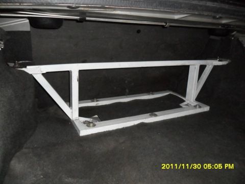

единственно под такое как минимум надо распорку которая еще крепится к полу например в поперечину, а то стаканы оторвет нафиг
я думаю над этим но вот про пол берут сомнения уж слишком тонкий он. Думаю куда бы зафиксировать повыше в районе полки. Пока на уме к креплениям ремней безопастности, но в поисках еще более крепкого узла.

« Ответ #6 : 16 Ноября 2013, 17:33:46 »
я делал вот так, крепилас она как раз к поперечинам родным в днище, и плюс на этому еще новый стабилизатор крепил потом
