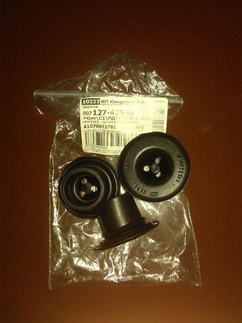

  • Сообщений: 552
  • Репутация +25/-1
« Ответ #16 : 30 Октября 2013, 18:14:47 »
В мерсе интересные заглушки для слива.
отсюда
« Последнее редактирование: 30 Октября 2013, 18:26:20 от dvornick
