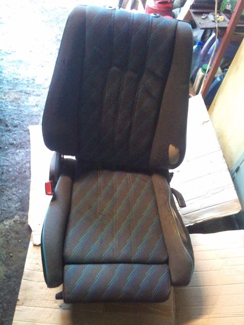

- разломаное водительское сиденье

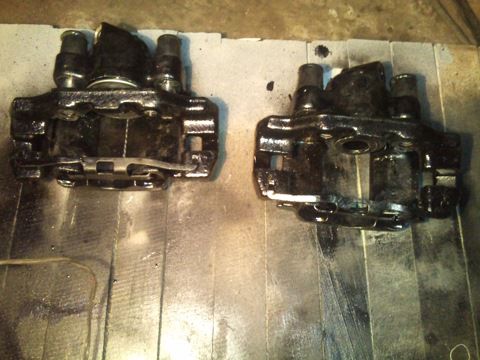

на данный момент сделано:

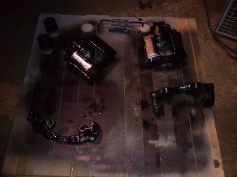

перебраны томоза задние, покрашены суппорта
сняв суппорта(один из которых тормозил всегда), было решено разобрать и перебрать их оба. Левый суппорт разобрался без каких либо проблем. Единственным моментом был отломанный прокачной штуцер, но не под корень. Его удалось выкрутить.
Второй суппорт заклинил намертво, поршень выполз не до конца, штуцер закисший отломался под корень. Диагноз – труп…
Поехал купил суппорт радостный) и полез смотреть ремкомплекты. Поиск по каталогам для туринга не дал результатов, только оригинал бмв и цена… А вот для седана их валом и цены от 150р за ремкомплект. Заказал, и случайно на одном из форумов узнал что на турингах и седанах разные суппорты! Отменил заказ и на след день пошел в гараж мерить. Оказалось что заклинивший суппорт с диаметром поршня 35мм, а нормальный и тот, купленный с поршнями 33мм. И это значит что один уже меняли, тк ремкомплекты для седана размером под 33мм. И то что ездили на машине с разными суппортами… Без комментариев вообще.
Так же были заказаны все шланги новые, и трубки буду подбирать от ваза.
Разобрал второй суппорт, зачистил оба от ржавчины.
Покрыл кислотным грунтом затем акриловым, эпоксидным не стал, не та деталь(оставлю на пороги и днище).
Далее встал серьезно вопрос в какой цвет красить) долго выбирал цвет, вариантов было много, советовался с друзьями и в итоге решил что сток есть сток, выделять нечего. Но и не серебристый как у всех)
Суппорта покрашены в черный) вроде и не броско и приятно)
Приехали ремкомплекты
ну и собрал суппорта
Сиденье сделал
это было до, результат пока без фото

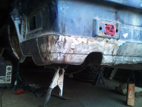

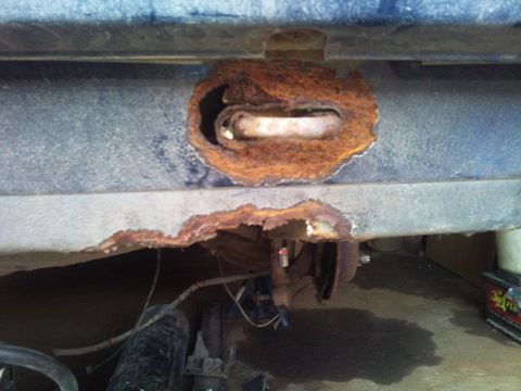

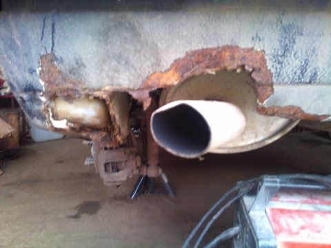

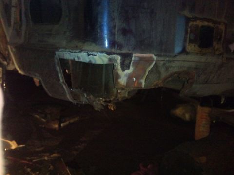

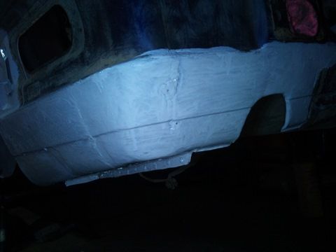

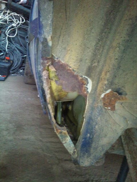

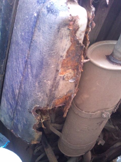

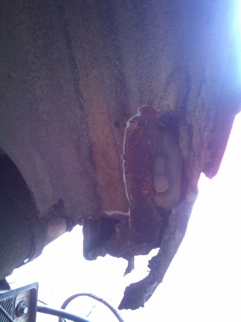

КУЗОВ

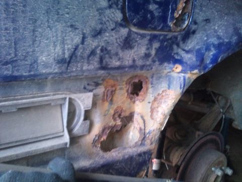

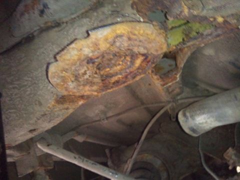

Сняв заднее колесо, решил ткнуть в арку изнутри, и понеслось)
радует что машину никто не пробовал делать до меня, она досталась в первозданном запущенном состоянии.
с виду никогда бы и не подумал что все так плохо, а все из за родного антикора в виде слоя резины, за которым пряталось рыжее зло.
в итоге имеем почти полностью сгнившие внутренние подкрылки задних колес, и нишы в багажнике. двери гнилые, багажник, пол, пороги.
местами где было наляпано шпаклей, находились дырки
такое впечатление, что машина стояла у моря долгое время, либо в гараже с хлоркой

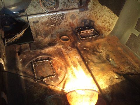

так же есть огромная дырень под аккумом, под предохранителями терпимо все, в салон нет дыр, а пот подкрылок прогнил

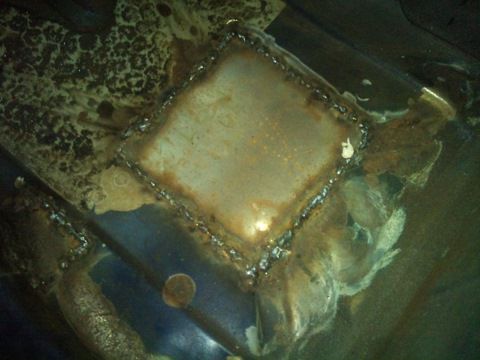

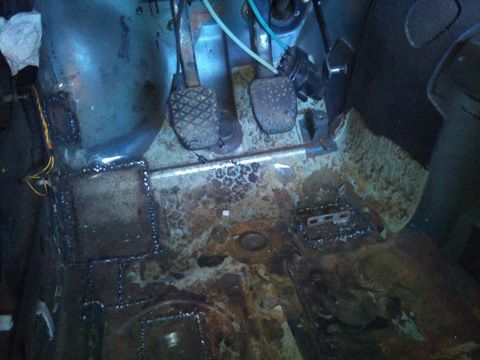

 на данный момент проварил половину пола слева
зачистил и закрасил жучки на задней части, рамку багажника

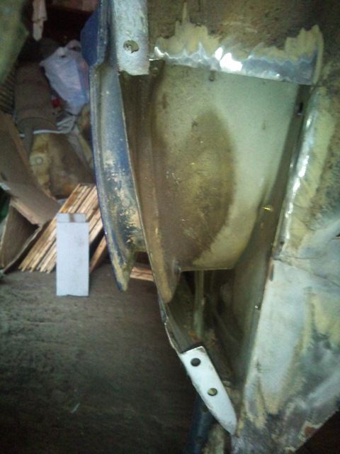

« Ответ #8 : 25 Ноября 2013, 18:35:09 »

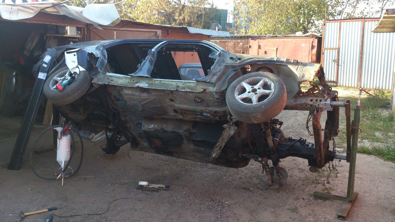

давненько меня тут небыло, тема не затухла, все идет очень медленно

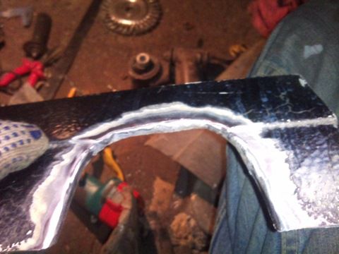

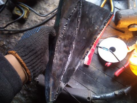

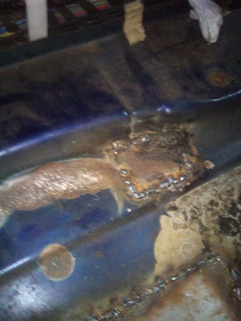

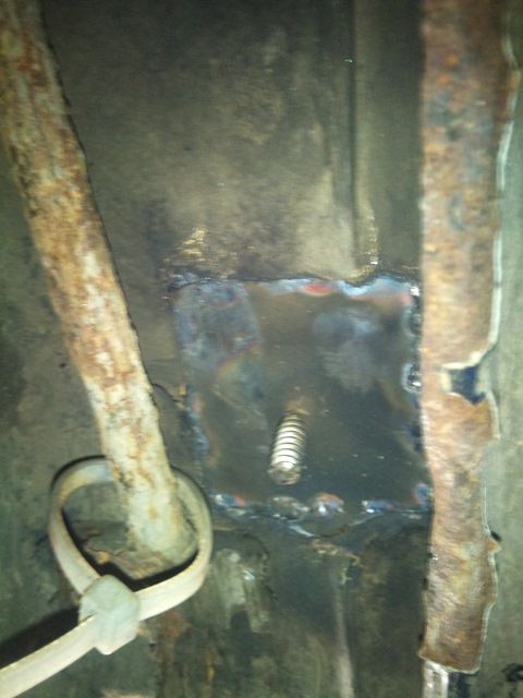

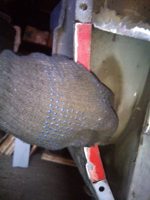

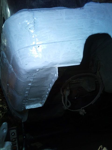

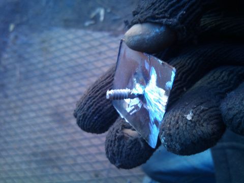

добрался до ланжерона

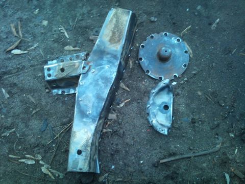

Раздобыл ланжерон и полностью расшил его
и правильно сделал что расшил, внутри был с ржавчинкой и трещиной
проварил и снял лишнее
http://b.a.d-cd.net/5a9a944s-480.jpg

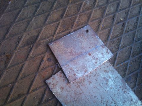

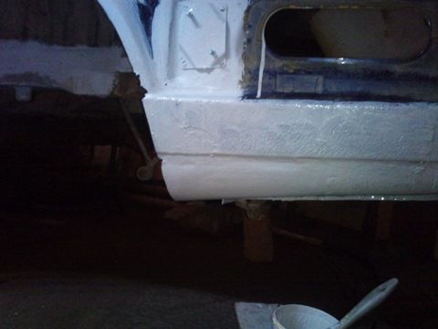

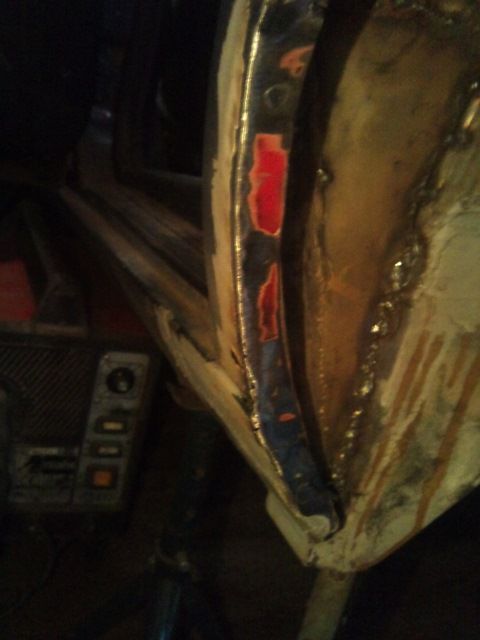

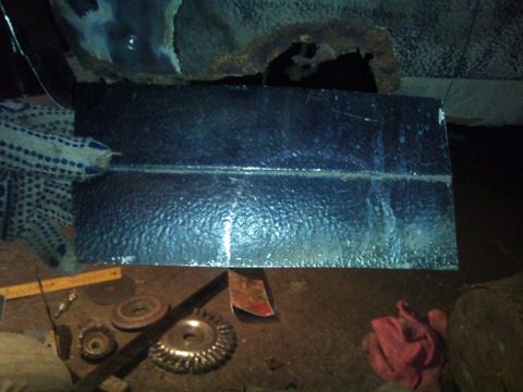

обработал и покрыл грунтами ланжерон и приступил к вырезанию старого
высверливаем сварку сначала на соединении подкрылка и ланжа, подкрылок как видно далеко не в лучшем виде
приварил
так же занялся подкрылком
« Последнее редактирование: 25 Ноября 2013, 18:40:22 от sanches4

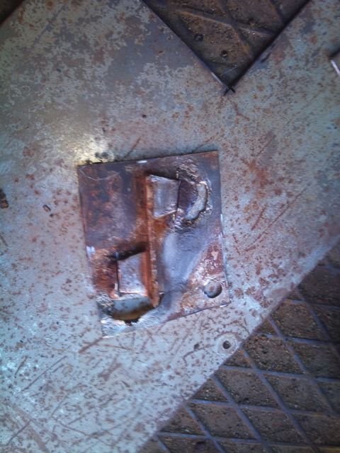

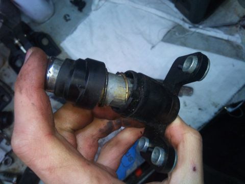

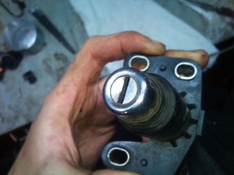

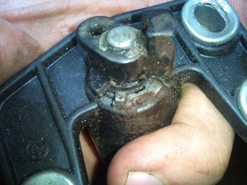

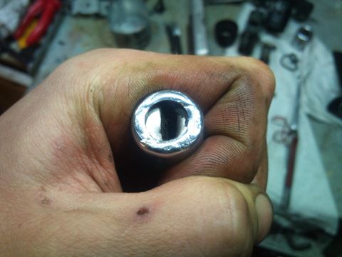

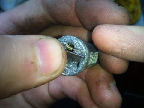

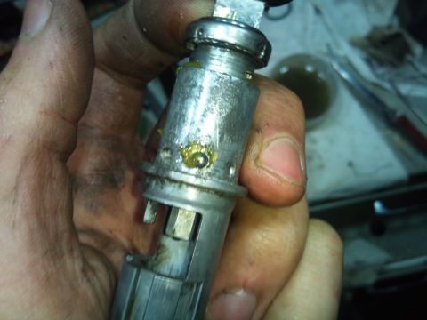

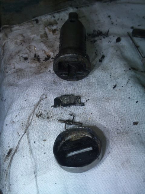

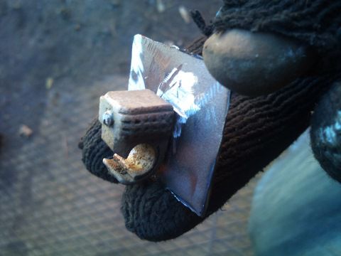

Замок багажника
Решил немного отвлечься от ремонта кузова.
Т.к. у меня не работал цз на багажник, то в результате осмотра выявил отломанное ушко для втягивающего. На разборе был куплен замок целиком. И все бы ничего, но к нему небыло ключа, да и носить связку ключей не доставляет удовольствия, поэтому я решил полностью перебрать его.
старый замок:
Новый замок: лучше но крышечка не закрывалась

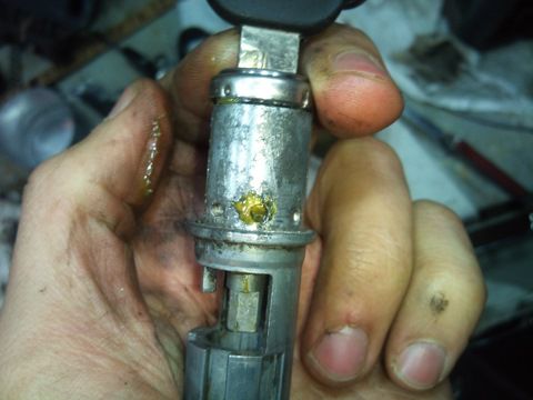

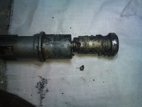

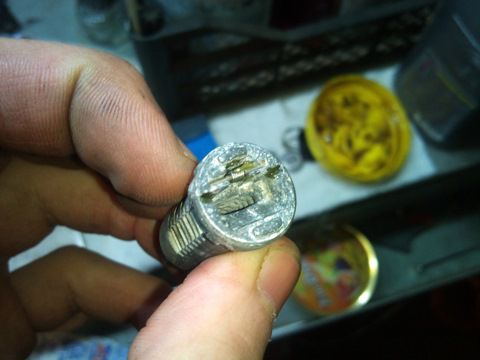

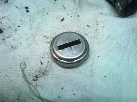

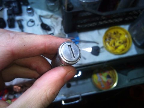

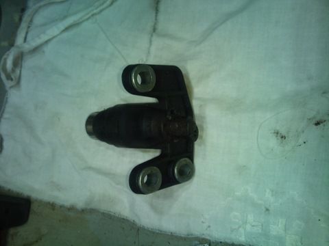

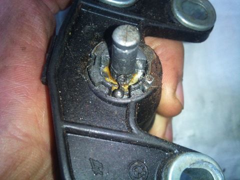

и так поехали, излагаю подробный фотоотчет о разборке замка багажника на туринг. все замки в целом типичные, и очень похожи.
снимаем стопорное кольцо(кстати вот эта пластиковая штука на моем замке была сломана)
шарик с пружинкой сразу-же разбегаются куда попади, надо быть аккуратней
вытаскиваем штифт и пружинку
высверливаем клепки
вытаскиваем личинку из корпуса, тут нас снова встречает шарик с пружинкой!
вытаскиваем пластинки и пружинки(если замок хороший то советую запомнить последовательность. все пластинки пронумерованны в зависимости от размера, но тк машина с пробегом то пластинки индивидуально изношены)
снять крышку пыльника задача не простая. высверливать крайне не советую, потом просто не заклепать обратно, тк прорезь под ключ сместится. Я аккуратно разгибал.
Разобраный замок аккуратно моем, чистим, продуваем

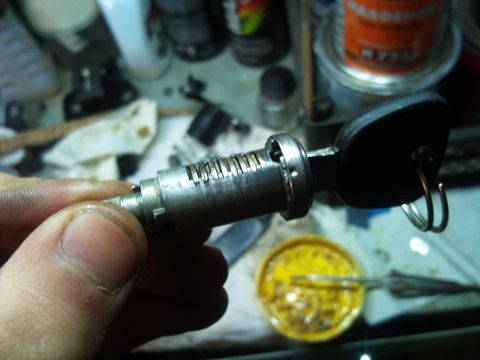

смазываем пружинки и все двигающиеся механизмы. особо стараться смазать тоже не стоит, тк потом ключ будет всегда в смазке
зарывашка всегда хочет слезть со своего места, поэтому одеваем крышку и резиночку на ключ и вставляем его, он прижимает крышку и решает эту проблему. затем ставим на место и обжимаем крышку
как я говорил, все пластинки пронумерованы, но я занимался индивидуальным подбором, суть в том что при вставленном ключе пластина полностью утапливается, что позволяет личинке провернуться.
как я говорил, на личинке есть шарик с пружинкой, и так просто вставить не получилось бы. Но немцы продумали и это. в корпусе есть отверстие. Спопоставляем отверстия.вставляем пружину, а затем шарик. Не забываем смазать личинку.
далее все просто. интуитивно по крайней мере. собирается. не забываем про шарик в самом конце)

« Ответ #14 : 23 Сентября 2014, 04:50:52 »
С момента последней записи прошел почти год! По кузову изменилось не много, но остальное тоже не оставляю без внимания, но об этом позже. И я решил, пока времени нет, выложить самое последнее фото с этих выходных. Она не забыта, она еще жива)
я просто оставлю это здесь)
