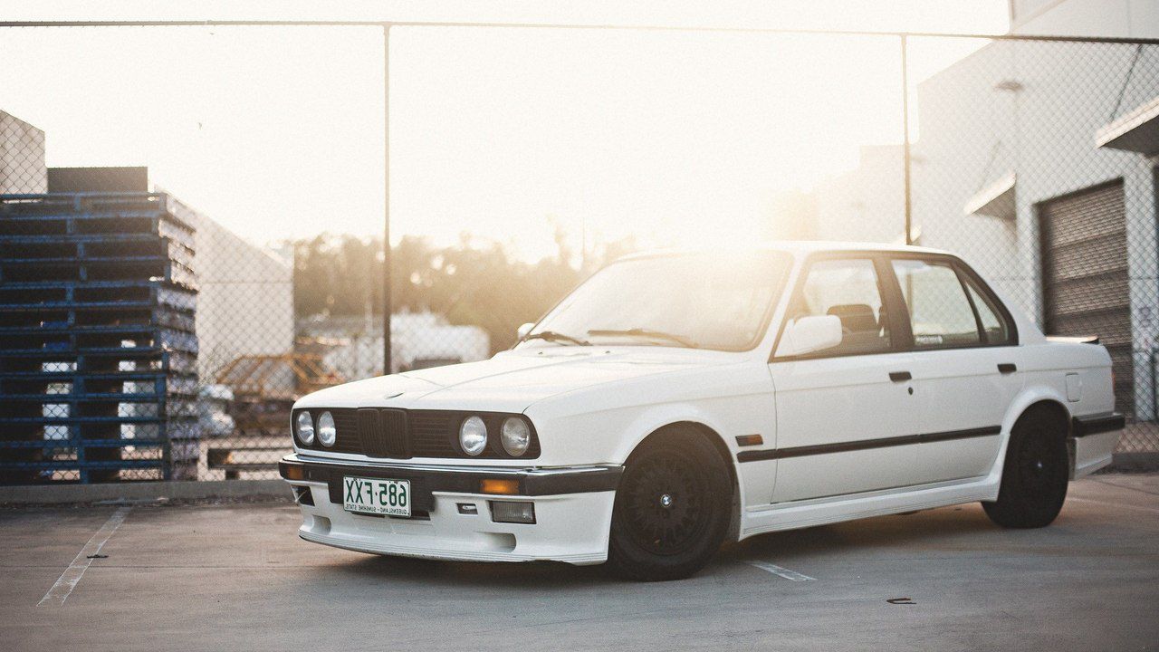

пример чего хотелось бы на зиму:
какой тут размер, и насколько еще занижать надо машину?))
собственно внешне моя машина практически 1:1 как на фото, только пороги другие и она повыше вроде, либо резина не та (сейчас 195/55/15 стоит, лето).
