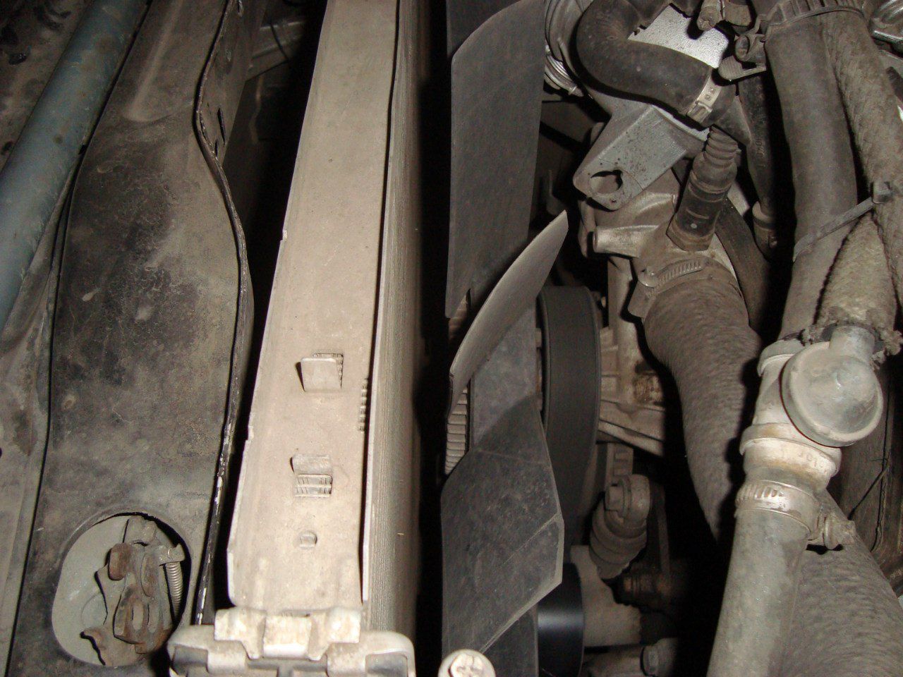

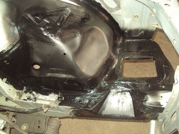

Информация по м62

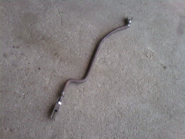

тяга, для передачи усилия тормозного на вакуум м62, должна быть регулируемая с обеих сторон

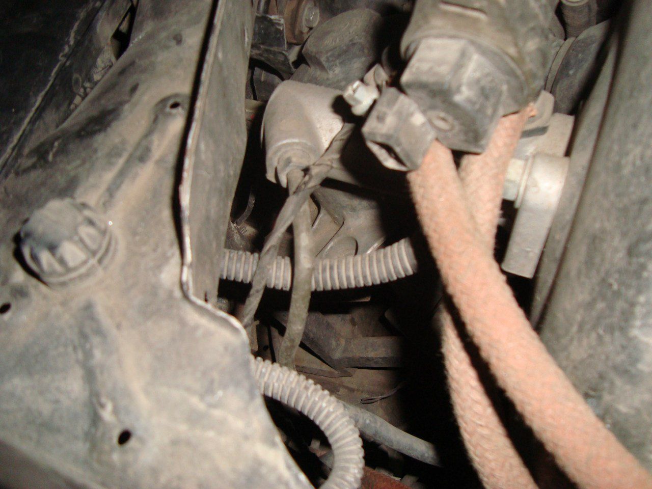

установлена на машине...
место под вакуум... надо немного доработать чтобы влез...
какое должно быть расстояние до телевизора, в другом случае может не влезть стакан...

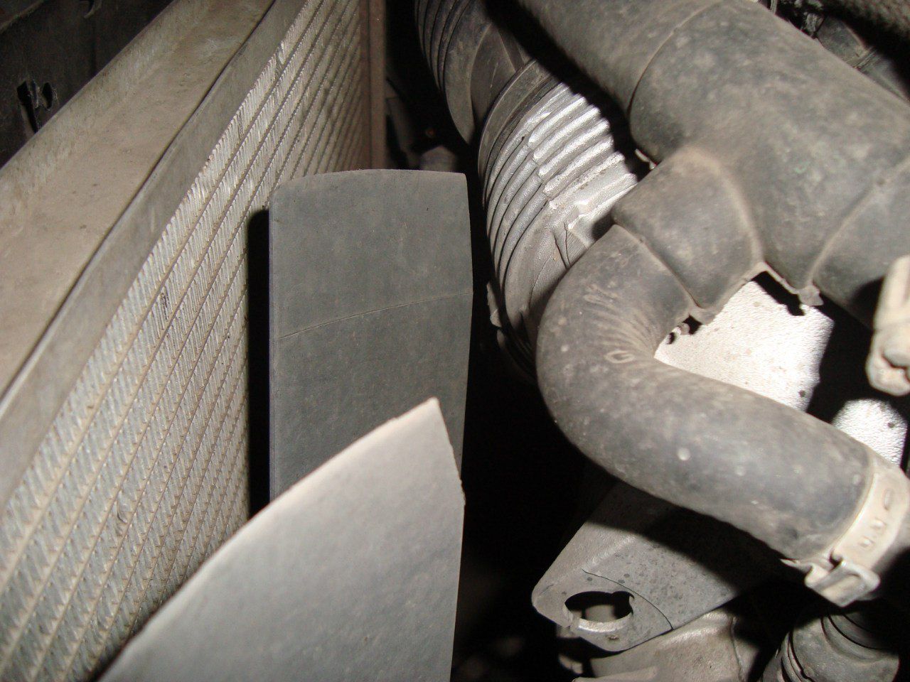

родной вентилятор... надо немного подрезать, и поставить сзади вискомуфты... на фото видно...

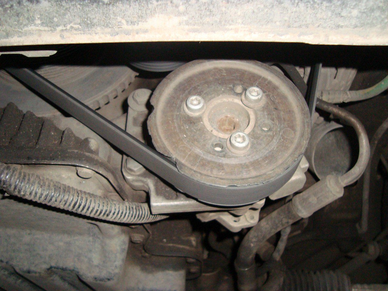

« Ответ #12 : 10 Ноября 2013, 02:57:25 »

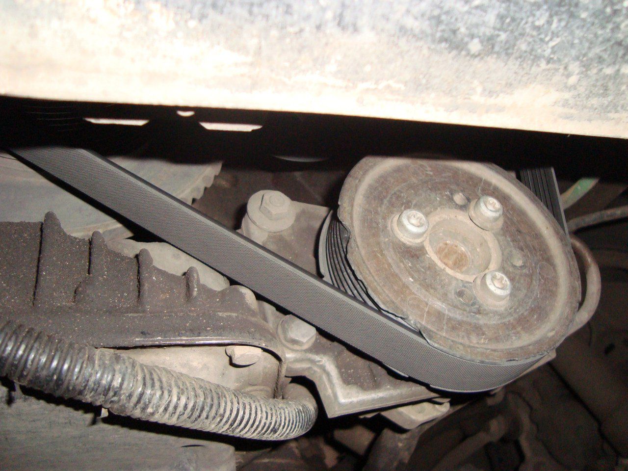

насос гидрача от е46 м52ту... выточена втулка, чтобы выдвинуть немного шкив, ато без неё ремень шел криво

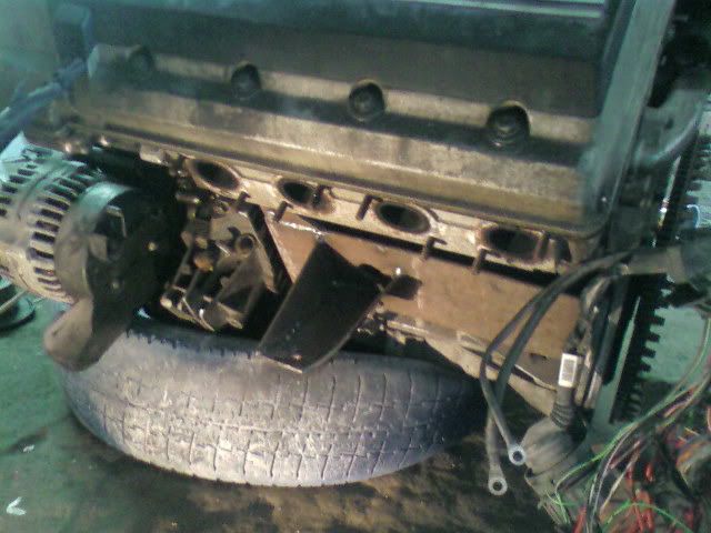

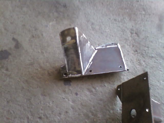

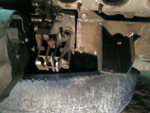

« Ответ #13 : 10 Ноября 2013, 03:11:45 »

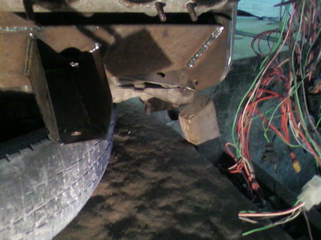

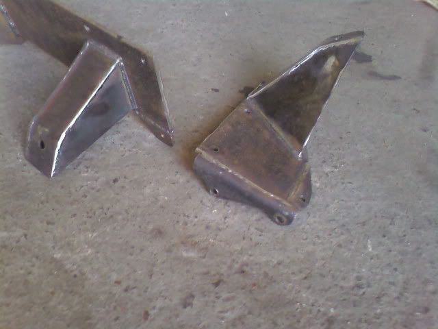

как я обошелся с лапой в которой масляный канал... отпилил лишнее и оставил сам канал, потом изготовил лапу для е30
ЛАПЫ
на первом фото видно дырку для слива антифриза
