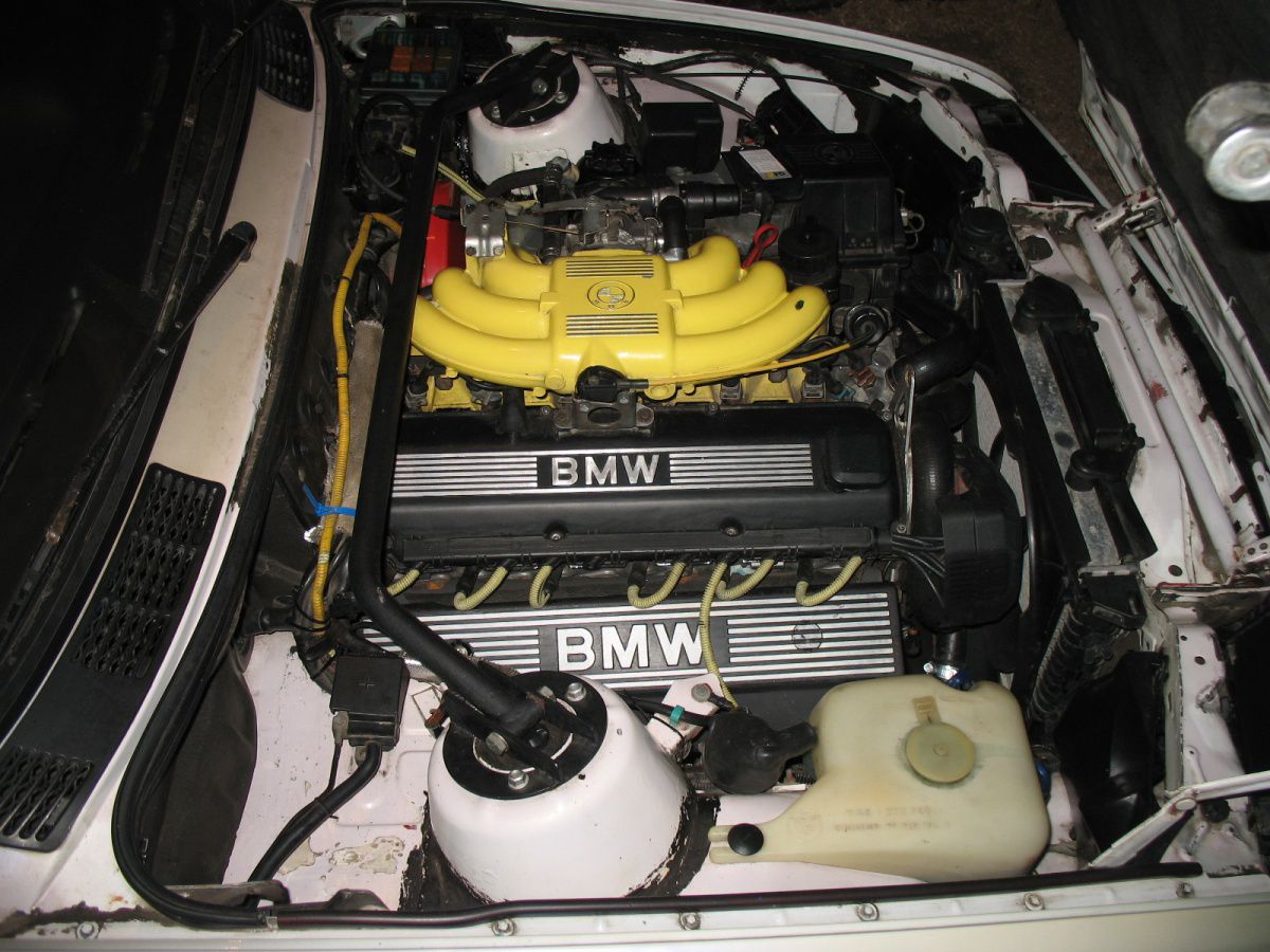

Подскажите по электрики электрике двиг м20б25 мотроник, куда подключаются эти два провода непрекрученые неприкрученные возле катушки ???

« Ответ #1 : 21 Ноября 2013, 21:41:17 »
если коричневые то вестимо земля...

Да они оба коричневые их что просто к кузову прикрутить???
тебе же сказали! ЗЕМЛЯ! значит на землю надо сажать!!! :)

Может к ним цепь привезать привязать и на землю кинуть как на бензовозе ;D  А если серьезно куда их прикрутить??
НУ вот же, смотри как хорошо прикручена земля АКБ к гайке аммортизаторной стойки. Ну прикрути к другой гайке эти 2 провода. Будет счастье. Вроде они дотягиваются.

« Ответ #9 : 22 Ноября 2013, 13:17:11 »
Могут не налезть. У шпилек опоры гайки на ключ 13мм - видимо, с резьбой М8, а на массу провода обычно прикручиваются гайкой 10мм - видимо, М6, и отверстия в них могут быть 6мм. Лучше все-таки поискать "настоящую" точку подключения - обычно это шпилька с круглым "основанием".
« Ответ #10 : 22 Ноября 2013, 13:45:34 »
там на шпильку опоры прикручивается что-то типа маленького кронштейна  со шпилькой, а уже к этой шпильке , эти провода.
Вот тут, хоть и фигово видно, но они выглядывают из-под распорки

« Ответ #11 : 22 Ноября 2013, 22:43:15 »
Ну да на шпильку они не подошли прикрутил в другое место ^-^

« Ответ #12 : 23 Ноября 2013, 00:42:00 »
там на аккумуляторной полке есть кранштеин туда прикрути
