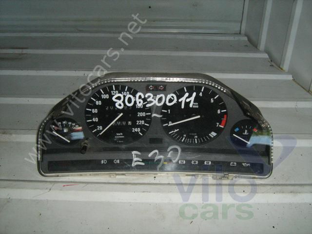

собственно вот. это VDO. была в багажнике когда брал машину, а в самой тачке стояла приборка с часами. м10 карб. вот хочу понять с чего Эта! ещё смущает, что на ней нет экономайзера.

ни одной приборки не видел с экономайзером... да и как его туда всунуть.... а приборка твоя от е30
Расходомер он имел в виду видимо
У меня на м40 есть, у друга на м10 тоже, я вообще не видел приборки без него

вот я ж про то и говорю. а то что она от е30, это и так понятно. я имел ввиду с какого мотора она, и почему без этого расходомера.

расходомер под капотом, экономайзера на приборках бмв нету и не было, и быть не могло....

с какого мотора - посмотри на кодер, а без расходомера, потому что он под капотом...

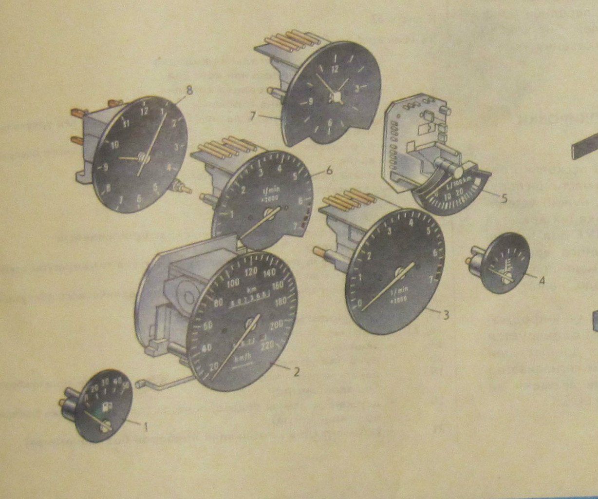

Ладно, эконометр, раз уж на то пошло) Уже и перепутать нельзя
Вот, я только такие приборки видел
  • BMW e30 318i, M40B18, Coupe, 1987

Значит тахометр от карбовой, как вы расход посчитаете на карбе? )))

на 2ве считает, там есть дпдз и дад, и соответственно выход сигнала ti...

Вернемся к самому первому ПСТО.
ТС, если ты посмотришь на правую нижнюю часть тахометра, там есть маленькое круглое окошко, в котором будут цифры. Ты напиши сюда, что ты там видишь, а мы тебе расскажем, откуда эта приборка.
