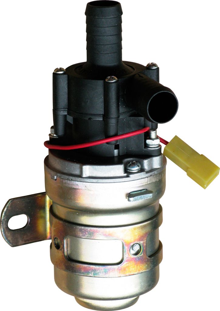

« Ответ #8 : 05 Декабря 2013, 18:23:34 »
купил вот такую, других небыло. мужик сказал 2 года на волге ебашила

« Ответ #9 : 06 Декабря 2013, 11:29:25 »
Ну-ну, расскажешь потом, канистру антифриза не забудь в багажник кинуть :)

« Ответ #11 : 06 Декабря 2013, 11:44:49 »
пробывал ставить такую на е30 она заклинила. Купил потом от мерса и все норм. Могу б.у продать от М50 или от М52

« Ответ #14 : 08 Декабря 2013, 06:06:19 »
Какое редкостное говно изображено на фотографии...
Мне мое ведро с таким тюнингом (помимо прочих былинных ништяков ввиде жиго карба/радиатора и мантажной пены в скрытых полостях) досталось. Редкастное говно было врезано в разрыв печки как было описано выше. постоянно текло и доставляло мне кучу хлопот т.к она скорее выкачивала антифриз наружу через себя нежели способствовала его циркуляции по охлаждающему контуру))))))
