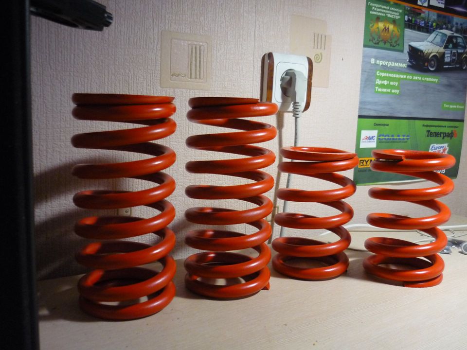

продолжу, :)нашел конторку которая занимается изготовлением пружин, узнал рамзеры и характеристики пружин от BC Racing,передал эти данные ребятам и через 4 дня прислали пружинки,10/12кг жесткость
зад поставил уже, на перед жду верхние опоры на шс, и токарку на колбы с  резьбой

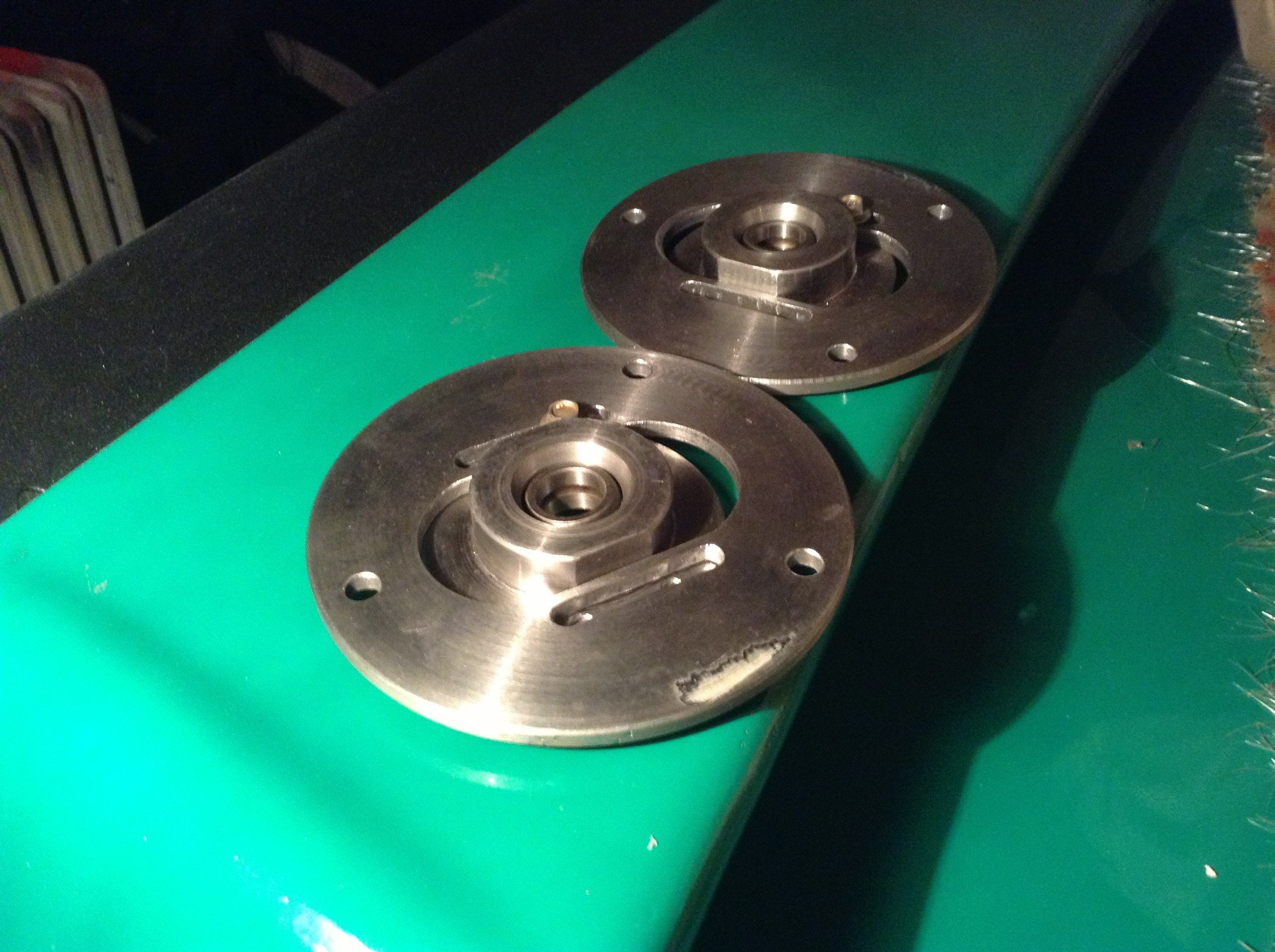

сделал передние опоры регулируемые на шс
чета странная жесткость у твоих пружин
мерил стоковые пружины от 325
передние 20кг\см
задние 40кг\см
от 36го получается 30 перед и 50 зад
H&R которые на е30 под -35мм занижение 25 перед и 45 зад.
Д2 от серии дрифт, задние 80кг\см
от DGR задние 60кг\см, передние 40 помойму.
зы. даже на зубиле, задние пружины спортивные идут с жесткостью 30кг\см, против 20 у стока. (У меня щас такие а-ля спорт пружины на передних колах стоят), гуд.
передние 20кг\см
задние 40кг\см
Серега, 10/12 - это кг/мм, а ты указал в кг/см. свои данные подели на 10.

выточили резьбу,собрал все в кучу,осталось пару втулок под шс выточить и ставлю тестить на машину 8)

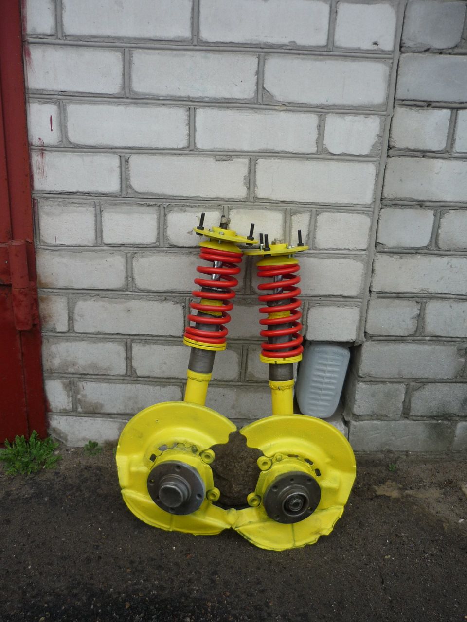

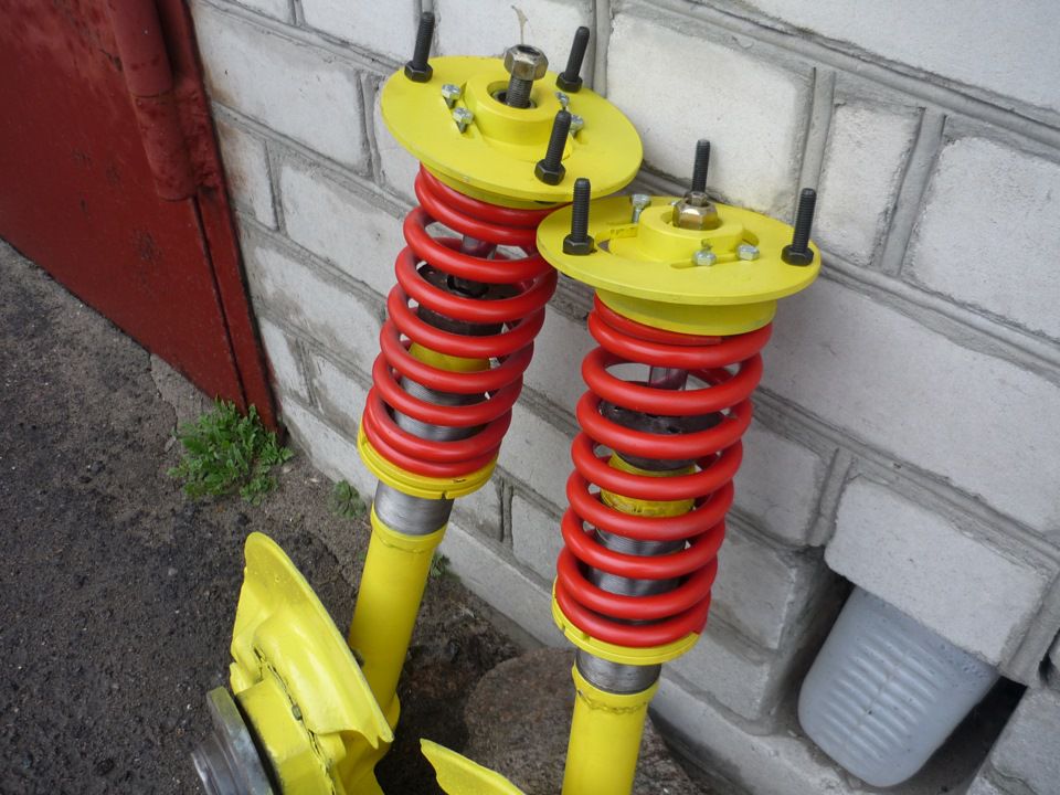

« Ответ #16 : 26 Апреля 2014, 17:55:34 »
вот так вышло
можно на 6 см вниз еще вкрутить)  и на 4вверх

Втулка т-образная да,а в ней еще пара размеров под шток... позже как будет время возможно выложу все,
чертеж опоры под шс не делал, все делали штангелем и руками по месту,сложного ничего не вижу если у вас перед глазами ровные руки,токарь и е30)
шс покупал советские по 3$ штука, шс20 называется ,были китайские чуть дороже но продаван сказал что эти лучше будут... по итогам сезона я прошел на этих койлах порядка 4000км ,приблизительно 700 из них по треку... люфтов и нареканий нету
