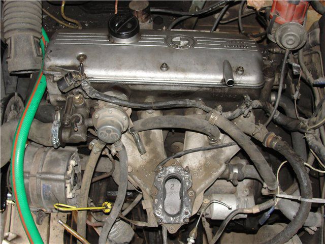

ЗДРАВСТВУЙТЕ УВАЖАЕМЫЕ ЛЮБИТЕЛИ БМВ , НЕДАВНО Я СТАЛ ОБЛАДАТЕЛЕМ Е30 КАРБЮРАТОР , РАДИАТОР , КОРОЧЕ ПОЛ МАШИНЫ СОБРАННО ИЗ ЖИГУЛЕЙ ВОЛГИ И ЕЩЁ ЧЕГО ТО , ВЧЕРА НАЧАЛ СОБИРАТЬ ДО КУЧИ , СТОЛКНУЛСЯ С ТАКОЙ ПРОБЛЕМОЙ НА ВПУСКНОМ КОЛЛЕКТОРЕ СТОИТ ТРУБКА ПОДОГРЕВА ДИАМЕТРОМ ПРИМЕРНО В САНТИМ НЕ ЗНАЮ КУДА ПОДКЛЮЧИТЬ ПЕРЕСМОТРЕЛ КУЧУ МАТЕРИАЛА ПО ОХЛАЖДЕНИЮ НИ ГДЕ НЕ УКАЗАНО КУДА ИДЁТ ОНА ОТ КОЛЛЕКТОРА ПОМОГИТЕ ПОЖАЛУЙСТА КТО В КУРСЕ , ЕСЛИ НАДО КИНУ ФОТО КОЛЛЕКТОРА

Кидай сюда фото, разберемся.

отредактировал тему , просмотрите может кто знает

Похоже трубку под номером 19 тебе надо.
Скинь побольше фоток подкапотного и под впускным коллектором. Посмотрим чего у тебя там еще не хватает.

ЭТУ СХЕМУ УЖЕ ВИДЕЛ , ПОМОЙМУ В ЭКЗИСТЕ НАХОДИЛ , ПРОБЛЕМА ТО НЕ В ТРУБКЕ , А В ТОМ КУДА ЕЁ ПРИКРЕПИТЬ , ТАК КАК ВЫХОД ОДИН , КОТОРЫЙ НА ФОТО, ВТОРОГО НЕТ , ДАЖЕ ПО ЭТОЙ СХЕМЕ ТРУБКУ ПОД НОМЕРОМ 19 ПРИКРЕПИТЬ НЕВОЗМОЖНО ТАК КАК НЕТ ДЛЯ НЕЁ ВЫХОДА НА ТРОЙНИКЕ С ДАТЧИКАМИ

Ну что я могу сказать, у тебя значит колхоз стоит. Там должен быть штуцер для этого патрубка на тройнике с датчиками.
Да и сам коллектор странный наверное с E21. Там были версии с другими карбами.
Вот пруфлинк
