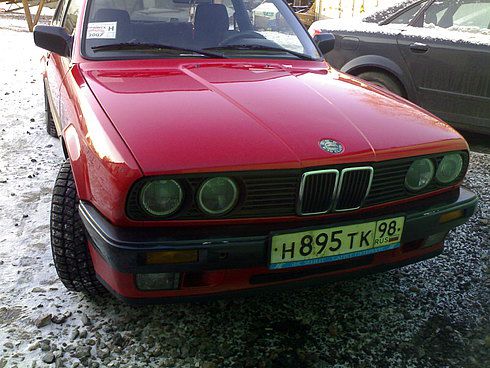

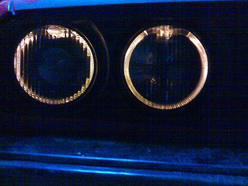

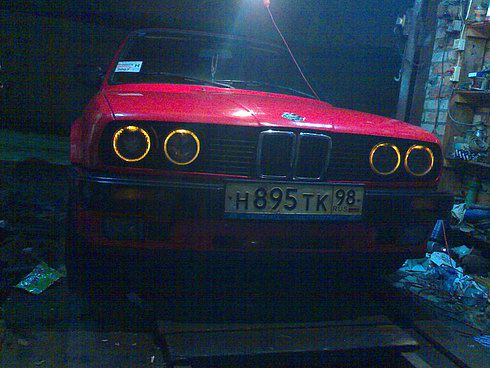

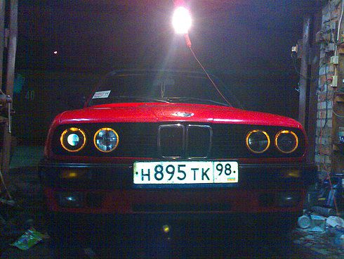

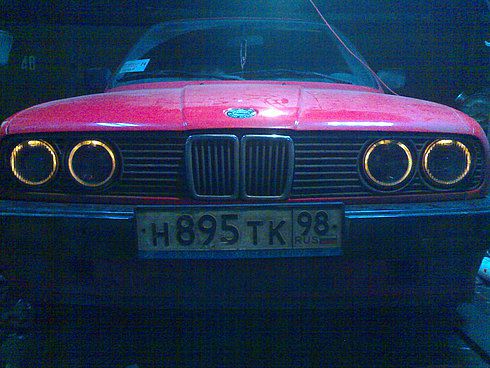

Сразу хочу сказать огромное спасибо тем, кто принимал участие в данной затее: Максуду за колечки и ресницы, Андрею за  помощь и моей  девушке Саше.

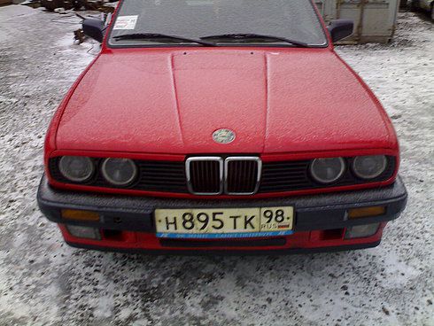

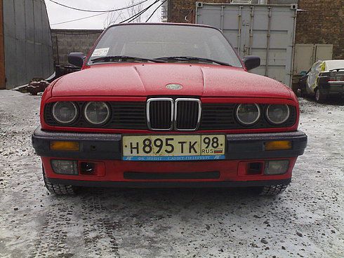

 Вот что у меня получилось:

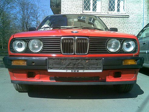

Было

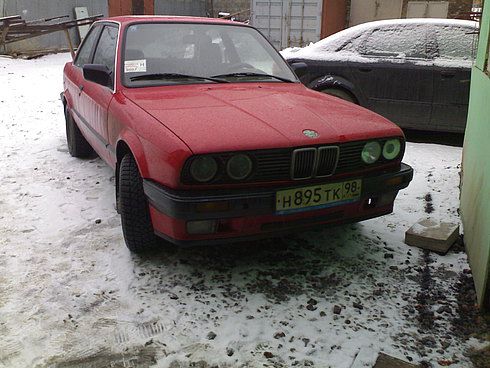

Стало

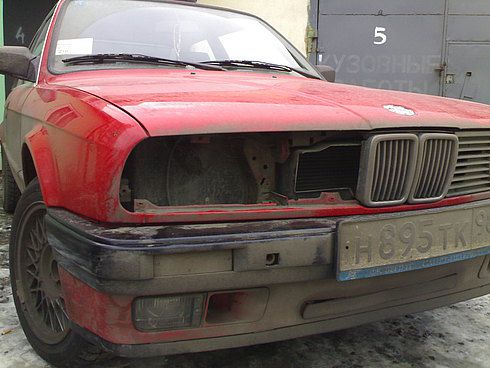

Разница

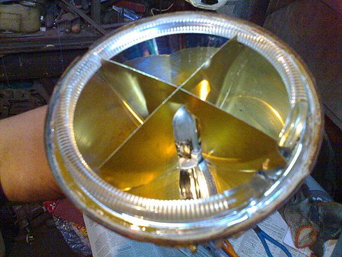

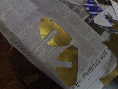

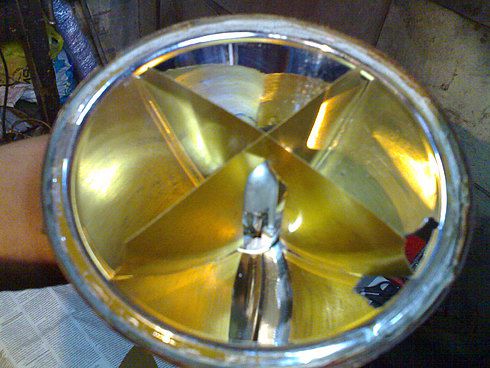

Gold Bosch. Использовали листовую медь(или латунь?) толщиной 0,25мм
Андрей ЖжОт!

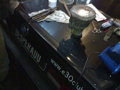

Рабочие моменты
Качество фоток не очень, снято на телефон. Вживую лучше.Кстати,небыло разбито ни одного стекла.Все осталось в оригинале

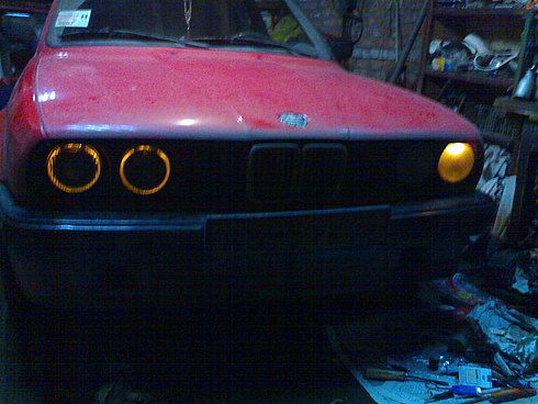

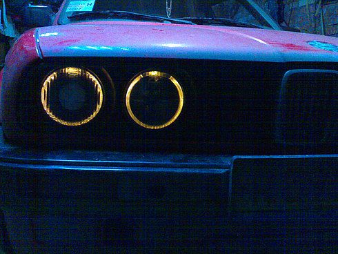

прикольно надо ащё вместо габаритных лампочек светодиоды впиндюрить - при свечении колец не будет желтизны
  • Freude am Fahren
  • Сообщений: 1231
  • Репутация +62/-23
  • Локация: Город на Неве
« Ответ #3 : 02 Декабря 2007, 18:19:44 »
Борь,эт спецально рыжие светодиоды вставлены...

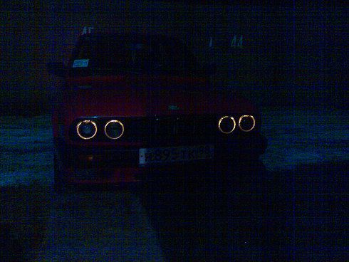

Митька, А как светит-то?
лучше или хуже.
  • Freude am Fahren
  • Сообщений: 1231
  • Репутация +62/-23
« Ответ #6 : 03 Декабря 2007, 00:42:53 »
Сами фары?Ничуть не хуже.Кресты не сказываются.Я тоже думал света меньше станет,ан нет!

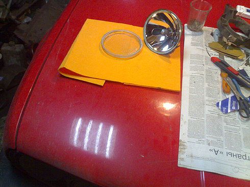

« Ответ #8 : 03 Декабря 2007, 02:00:50 »

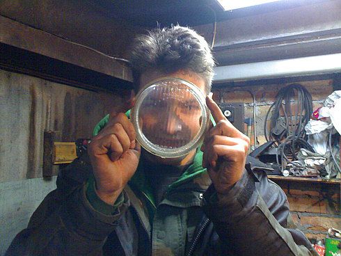

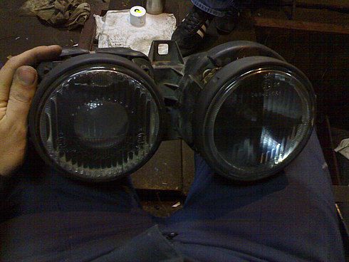

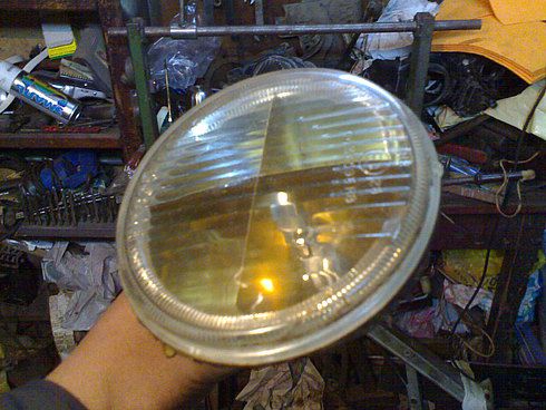

Стекла тщательно грел строительным феном.Дальние снимать опасней,т.к. стекло тоньше-легче расколоть,но проще,т.к. фара(отражатель)стальная,а ближний более трудоемко,т.к. фара сделана из мягкого довольно пластика и при нагреве уже отверткой не подцепишь как следует.Но,в час по чайной ложке и золотой ключик в кармане!Снять стекло с дальней фары занимало минут 40,с ближней часа полтора.Может,можно и быстрее,но боялся кокнуть стекла.Не хотелось китайские ставить.Потом заморочусь и родные отполирую.Глазки купил у Макса,с битой 39й.Супер-пупер ориджинл!
Больше всего в этом всем мне нравится то,что Блэк Хэлла стоит 15000р.,а мои затраты не считая глазок,составили стоимость баллончика с черной матовой краской и черного герметика.

Сами из жэсти вырезали примерно в размер !

Посмотрели как выглядят на сайте.Сделали из бумаги заготовку,подогнали.Вырезали по ней из меди,подогнали.Покрасили и еще раз подогнали.Главное не зацарапать отражатель.
