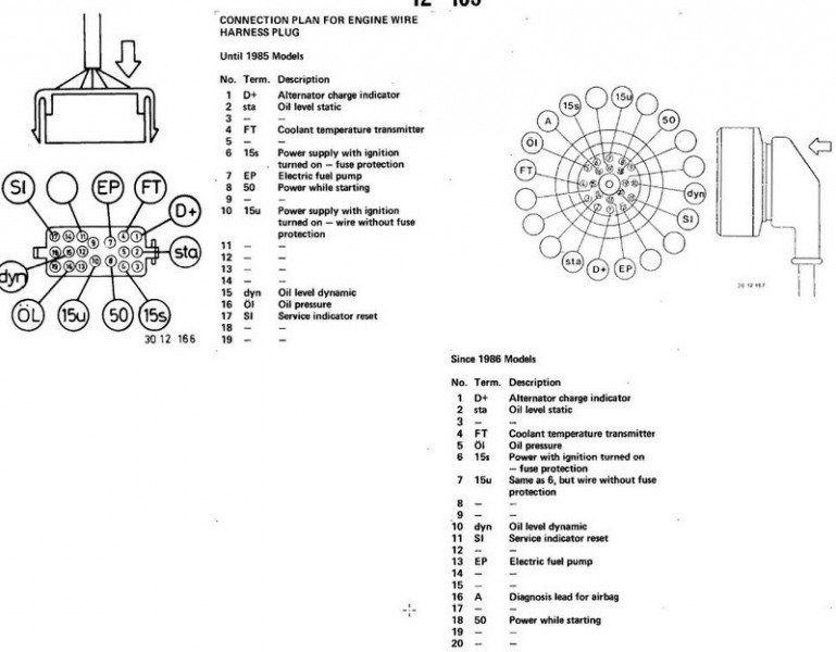

« Ответ #1 : 12 Декабря 2013, 20:27:00 »
вот

« Ответ #2 : 12 Декабря 2013, 20:41:01 »
вот
Не поверишь... не помогает.. собирал по 2-ум схемам и так и не отладил бензонасос. Он выносной. Завожу от проводка на ключе зажигания.. но есть проблема... что машина таким способом с ключа не глушиться.... На сотню раз уже перепроверил Все соеденено правильно. И еще если отключаешь проводок от ключа бензонасос продолжает работать. И машину можно заглушить... но завести без проводка не получаеться...

« Ответ #3 : 12 Декабря 2013, 21:08:34 »
не поверю, а по каким двум схемам ты собирал ?

« Ответ #4 : 12 Декабря 2013, 21:55:39 »

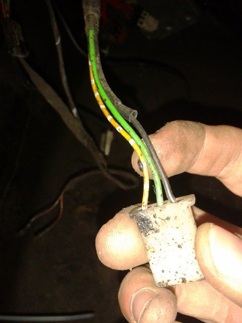

Т.к. у меня стоял м20 на джетроне, там была 19-ти пиновая фишка прямоугольная. Cращивал вот по этй схеме и той что выше выложена.
Самое интересное что работает все! Кроме бензонасоса... Даже тахометр с эконометром подключили... Тот провод к которому подключили бензонасосо как я понял дает постоянный + когда машина заведена... но почему не понятно... ключь выворачиваешь на не глохнет.. если не заводить, а просто включить зажигание и выключить то насосо включаеться и выключаеться.
Подключились к проводу с вишки 3-х. контактной в которой 2 остальных провода и есть эконометр и тахометр... по крайней мере они работают.(На фото сама фишка. Располагалась в бардачке.)
у тебя может быть спаленный контур на реле насоса, а ты тут говоришь что схема не подходит... тот провод это какой ?... там их 4 на реле и два на насосе...
и это не схема а распиновка...

« Ответ #6 : 13 Декабря 2013, 20:35:36 »
провод с 3-х пиновай фишки подключали к зелено фиолетовому на релешке.... контур.. мб... пока не проверяли этот вариант ибо нет мозгов таких же... но и тут вопрос спорный как она тогда заводиться и потом работает если провода разъединить

« Ответ #7 : 13 Декабря 2013, 22:40:50 »
с какой ещё 3 пиновой фишки на зел фиол ? вы ваще о чем ?.... это 100 пудофф неправильно.... :)
