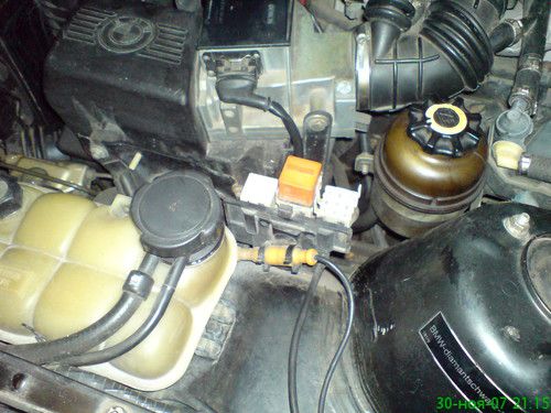

Имеется черная коробка под капотом.
В ней находятся реле
Что это за реле и какого не хватает?

Привет ! одно реле насос , второе фарсунки а вот то каторово нету скорее всего второй насос подкачивающий каторого у тебя не предусмотрено

среднее - насос, белое - питание мозгов, а вот 3-е по-моему подогрев лямбды.

« Ответ #5 : 04 Декабря 2007, 11:12:44 »
Всем спасибо.
А если поставить лябду (фишка есть) и реле для нее,  толк будет? или это от мозгов зависит?
+1
Белое - питание не только мозгов, но и форсунок, и возможно еще чего. Важное реле, короче :)
Странно. Если фишка есть, значит лямбда куда-то делась. Катализатор есть? Был?
+1
не даром зовётся - Main Relay  yes
если лямбды нет, то возможно "мозг" прошит на ее отсутствие, и ее присутствие не поможет.
а вот как проверить - не знаю
на расход топлива есть жалобы?
кактлизатор есть, но в его трубах дырки под лямбду нет.
если лямбды нет, мозг дает значение по умолчанию. разве нет?
про топливо - раньше не было. сейчас форсы чистить надо и еще там.... всякое.
