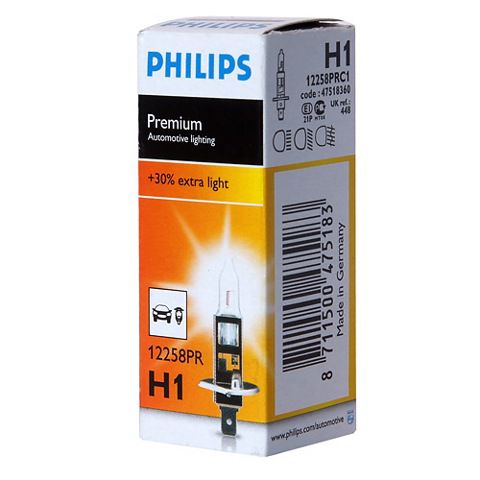

Предмет моего негодования выглядит вот так:
Весьма дорогая лампочка. Цена 140 - 160 рублей. Старая модификация Premium + 30% давала желтоватое свечение. Светило хорошо, мне нравилось. Новая модификация светит обычным белым светом. За счет чего эти гандоны достигли + 30% я не знаю, но видимо, фара стала сильнее греться. И к концу зимнего сезона 2012-2013 я получил 2 расколотых стекла ближнего света.
Я заменил корпуса фар на оригинальные, отъездил лето. Однако, первые же морозы этого сезона унесли очередное стекло.
Сомнений быть не может. Это именно из-за лампочек. Обосную:
1) С 2002 года с машиной все было в порядке, никакие стекла не трескались до зимы 2012 - 2013.
2) Снегом стекла не тру, мою только остывшие фары и только водой комнатной температуры.
Что сделал: ударился в другую крайность, купил лампочки Маяк 55 Вт за 30 рублей. Разницу в качестве освещения не заметил. Посмотрим, сколько она проходит по времени.

Я вообще не очень понимаю, как отличить подделку  от неподделки при покупке в магазине. Учитывая, что они упакованы в фирменную коробочку. Печать на коробке не смазана, цвета яркие и годные. Внутри находится лампочка с лазерной гравировкой Филипс.
Суть протеста в том, что не могут случайно треснуть 2 комплекта фар. Маяк, хоть и китайское говно, дает нормальную картинку на стене с правильной галкой. Я не читал исследования по лампам H1, но кривые лампы H4 проявлялись именно плохим светораспределением. И на них можно было увидеть криво установленный волосок. В той же статье отмечалось, что китайский noname плох именно своей нестабильностью. То есть, если ты знаешь куда смотреть, то можешь смело покупать китайские лампы и радоваться жизни.
