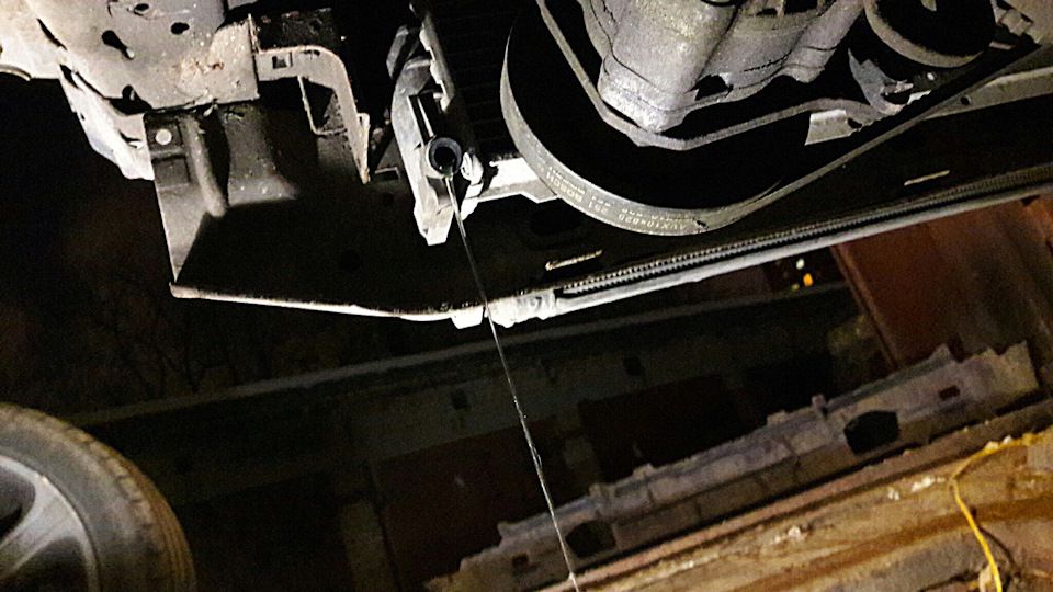

Сегодня перебрался под капот, до него было сложно добраться, тк весь капот был завален салоном от сарая.  ))
Открутил трубки кондея выпустил фреон наружу.
Сняли кардан.  кардан поедет на балансировку.

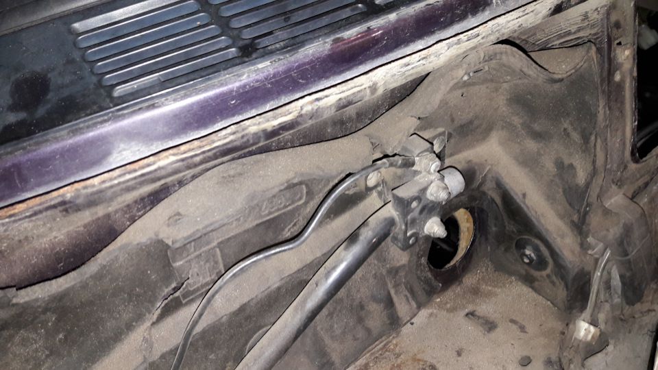

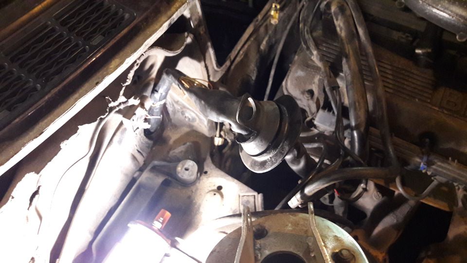

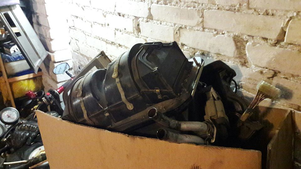

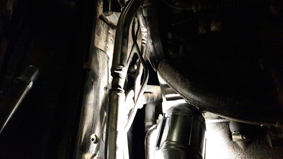

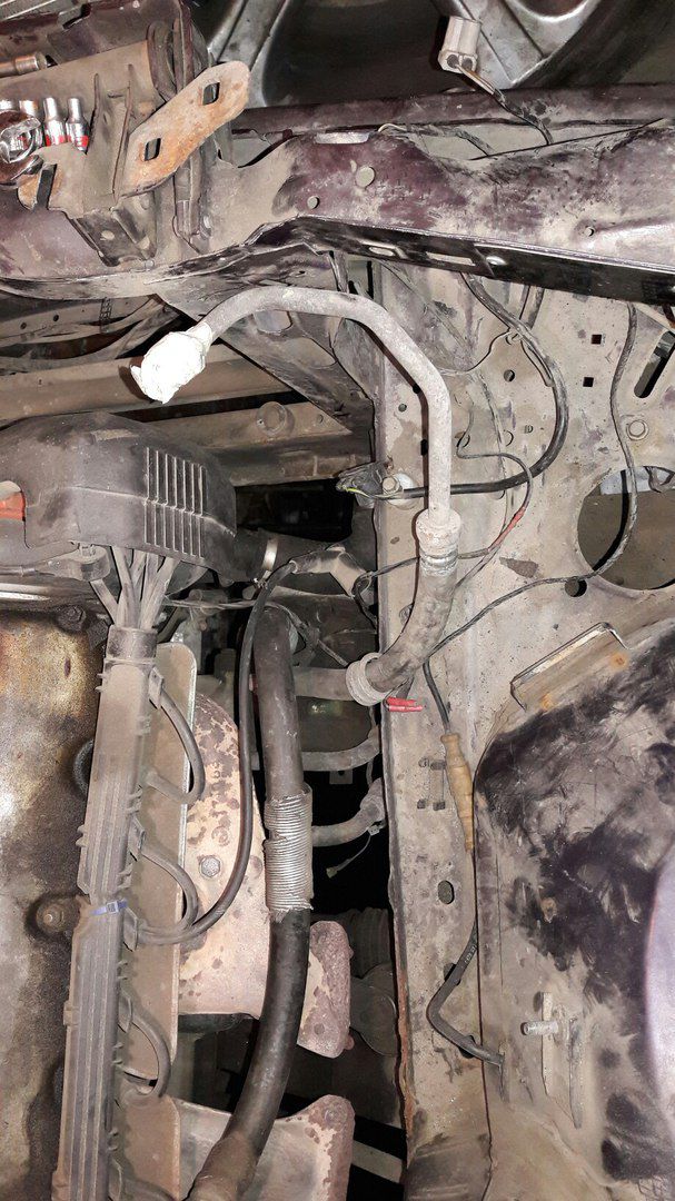

Для того чтобы вынуть ковер мне необходимо было снять печку. Печка кондейная, потому мне пришлось открутить ее крепления в салоне отсоединить обдув ног и сливы конденсата, далее открываем моторный отсек и снимаем кожух. для этого необходимо снять прооводку двигателя с кронштейна.
Так же необходимо отсоединить подводящие шланги и открутить трубки кондея.
моторный щит
трубки кондея

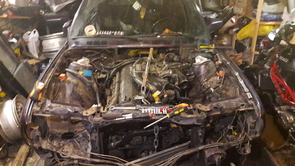

Далее открытил печку, но она чета не очень пошла, решил пока отложить, и заняться мордой, надо уже мотор дергать )))

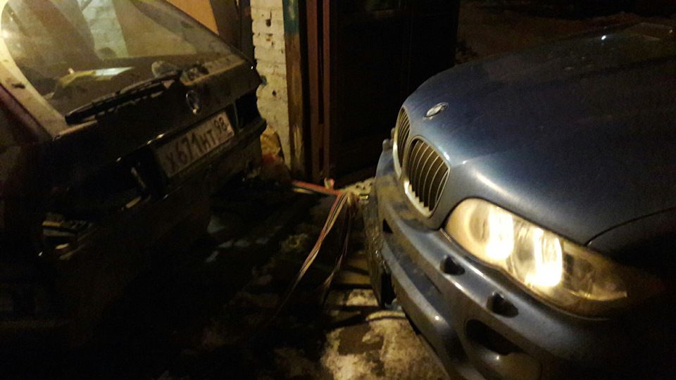

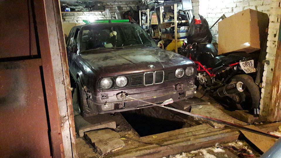

Но для этого машину надо было развернуть. Дождался мишу, прицепили ведро к иксу и начали дергать.
цепляем
дергаем, и разварачиваем
загнали глубоко, потому тянем чуть вперед.

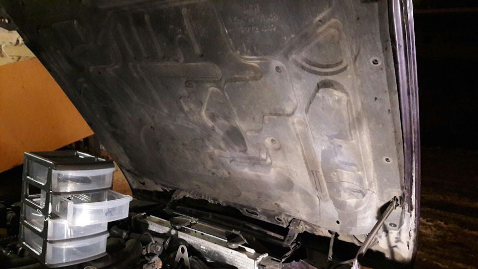

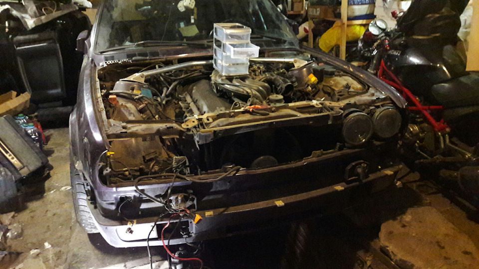

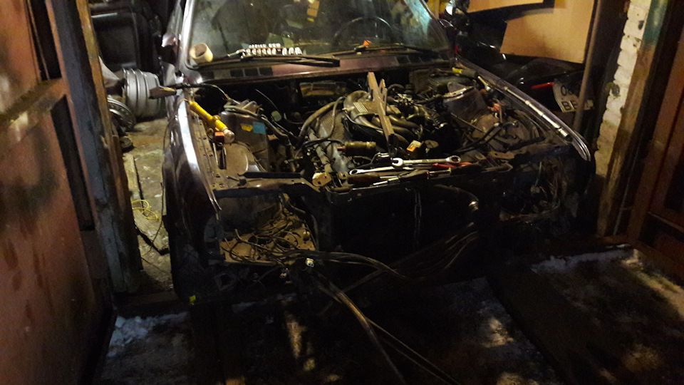

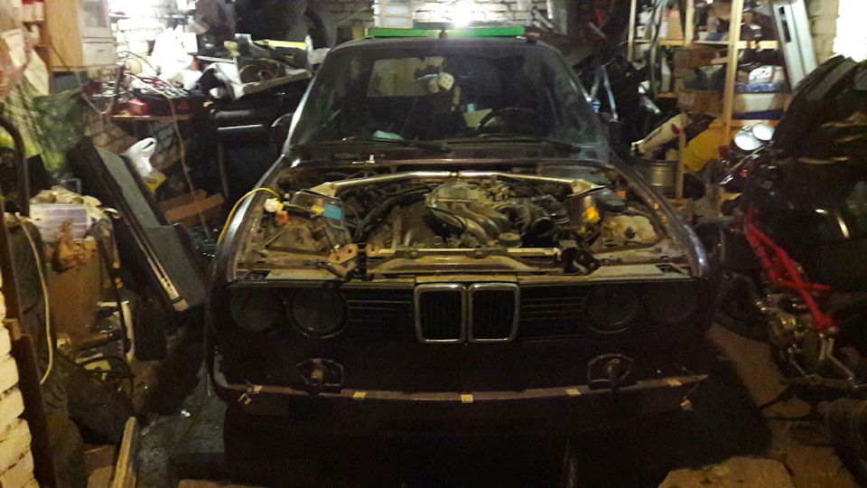

Дальше Сиша уехал, а я занялся мордой, снял шумку капота, капот.
потом снял фары, решетки, передний фартук. Еще открутил крылья, но не снял пока.

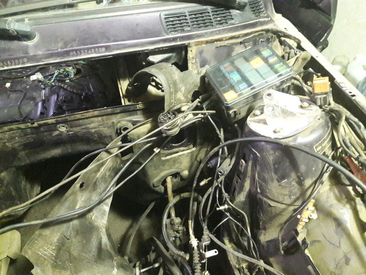

— слил антифриз и снял радиатор
— начал отсоединять проводку и всякие шланги от двигателя

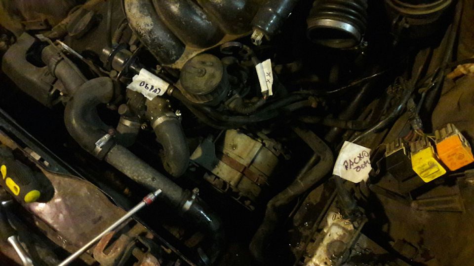

Подписываем разъемы и шланги, чтоб потом не мучиться

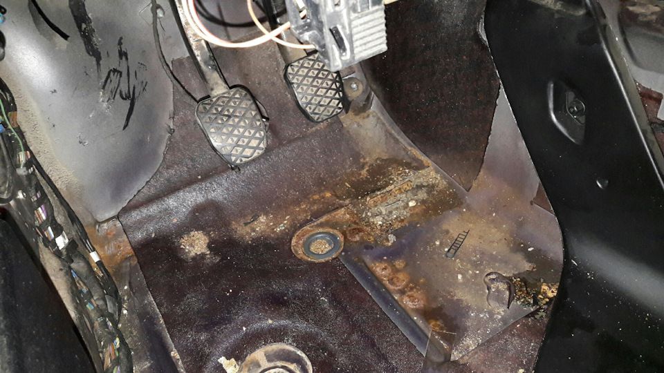

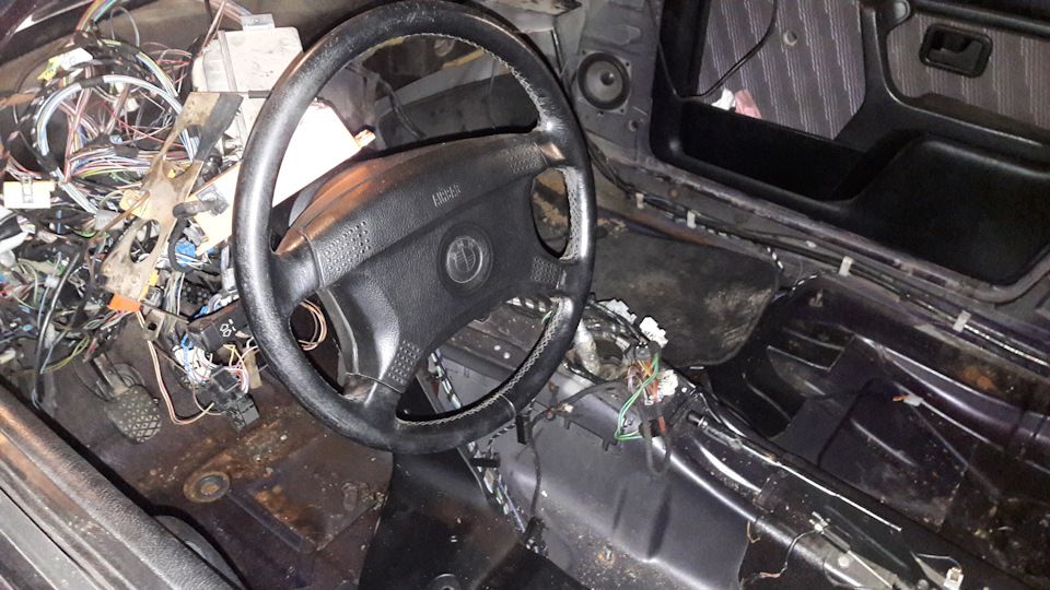

— ну и стащил ковер, для этого пришлось снять педаль и некоторые ограничители, после этого дело пошло.
Под полом у водителя все хорошо, поверхностная шняга это грязь от ковра.
это не ржа а грязь

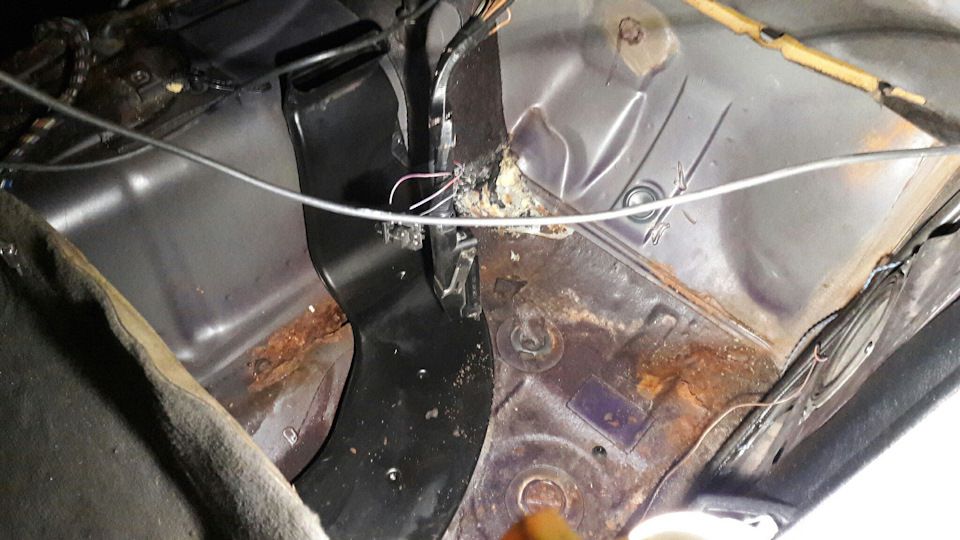

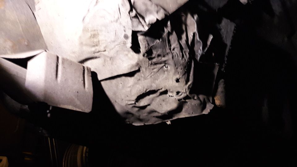

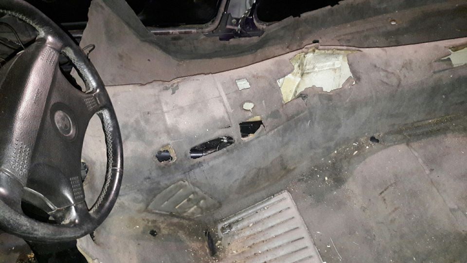

а вот по пассажирским ковром было все печально, сильно замят пол, из-за этого была порвана термозащита, за которую попадала влага и пошла коррозия, тк постоянно шел то нагрев от коллектора, то потом все это было мокрое… короче среда для гниения располагала…
вот такая картина у ног пассажира.

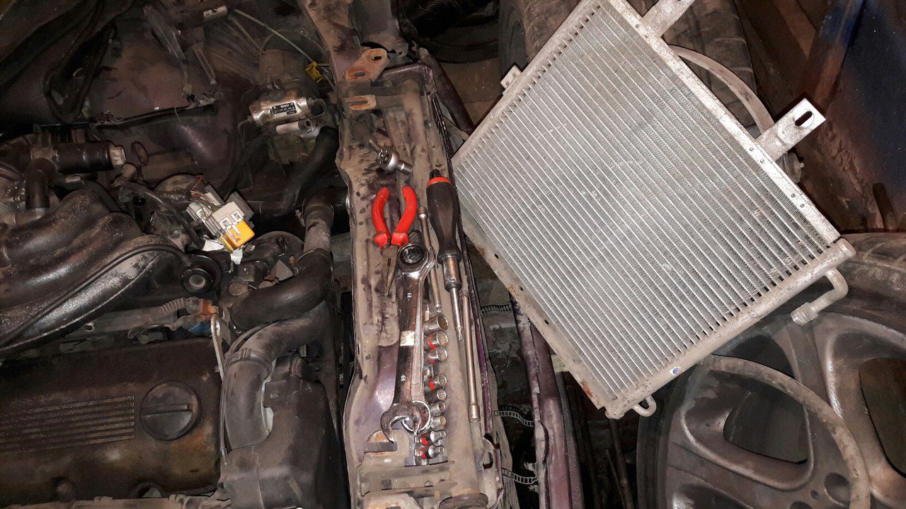

Нафиг кондей, подумал я ) отсоединил трубки снял радиатор.
Еще немного и можно будет дергать мотор.

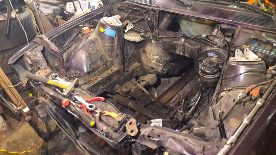

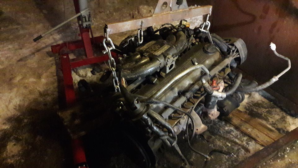

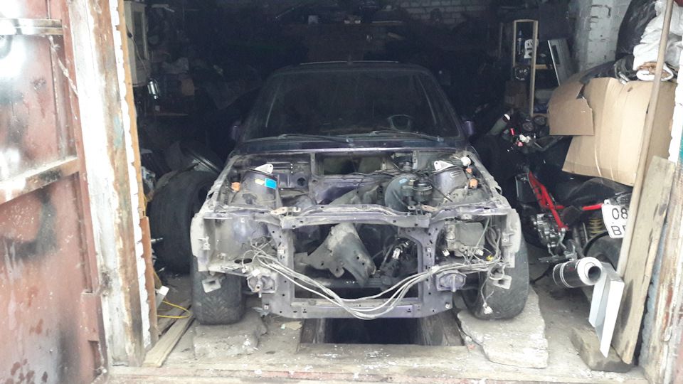

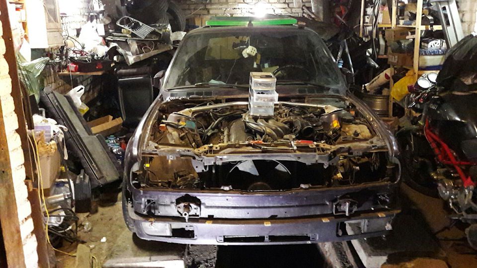

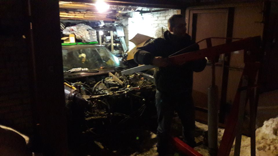

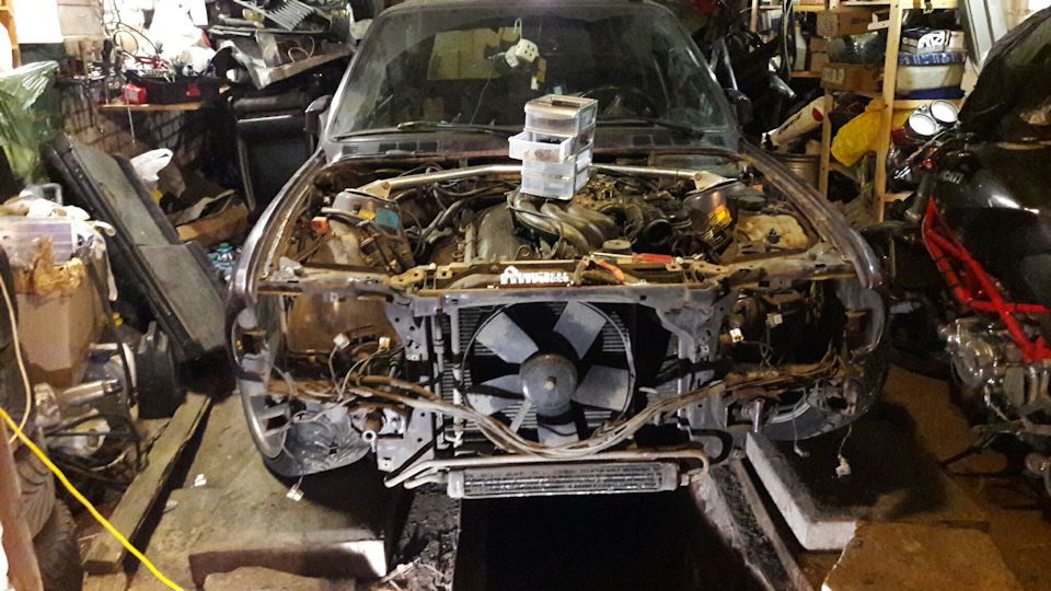

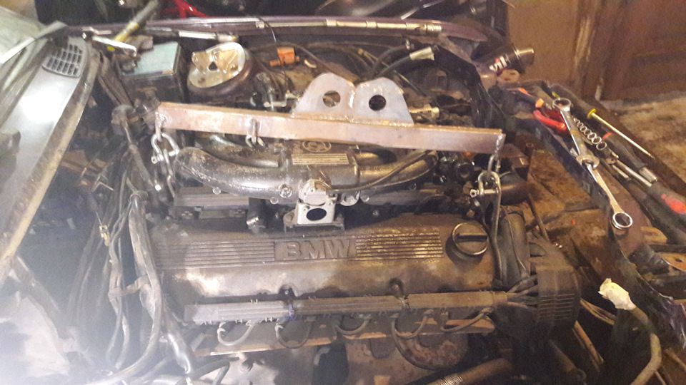

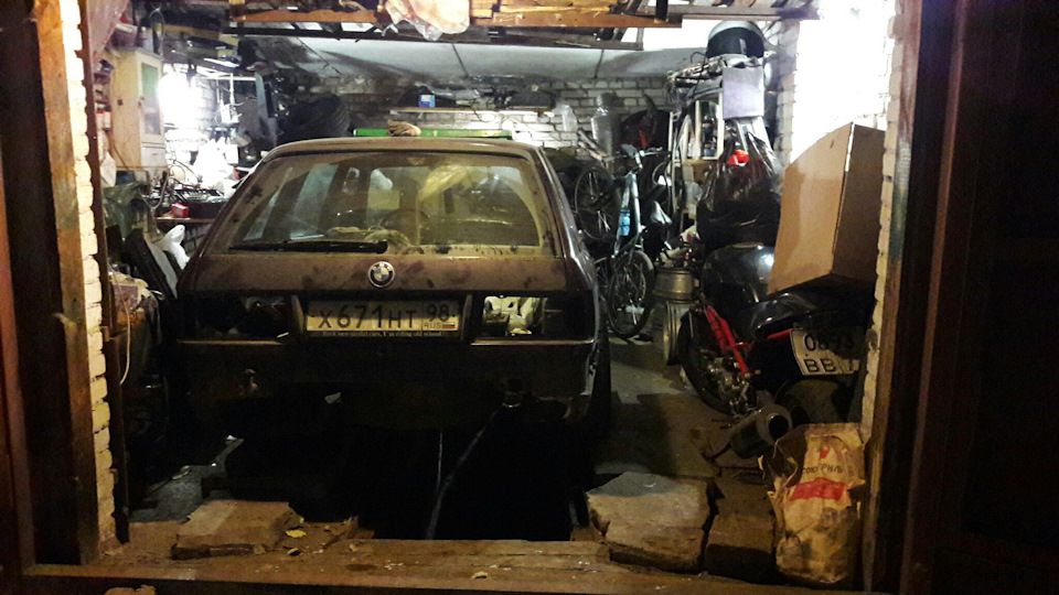

На днях вытащили мотор. Для этого пришлось кое чего доделать.
Прицепили крепление для дерганья мотора
Смазал вдшкой и вытащил заглушку проводки на мозги, далее и саму проводку.
Открутил масляный радиатор.
Так же открутил провода от плюсовой клеммы, и снял тросики газа. Открутил массу, и шланги гур. Все мотор ничто не держит. Откручиваем лапы от подушек и дергаем. Предварительно машину вытаскиваем из гаража.
Под капотом пусто.

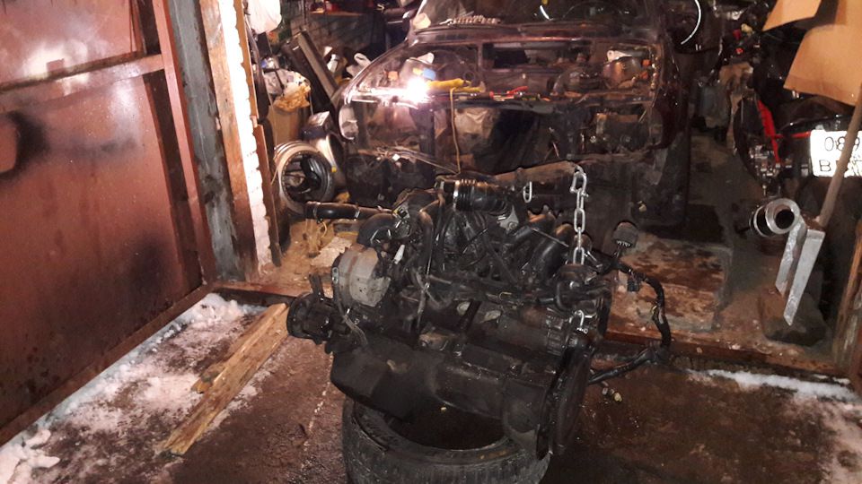

Мотор на покрышку и везем в другой гараж

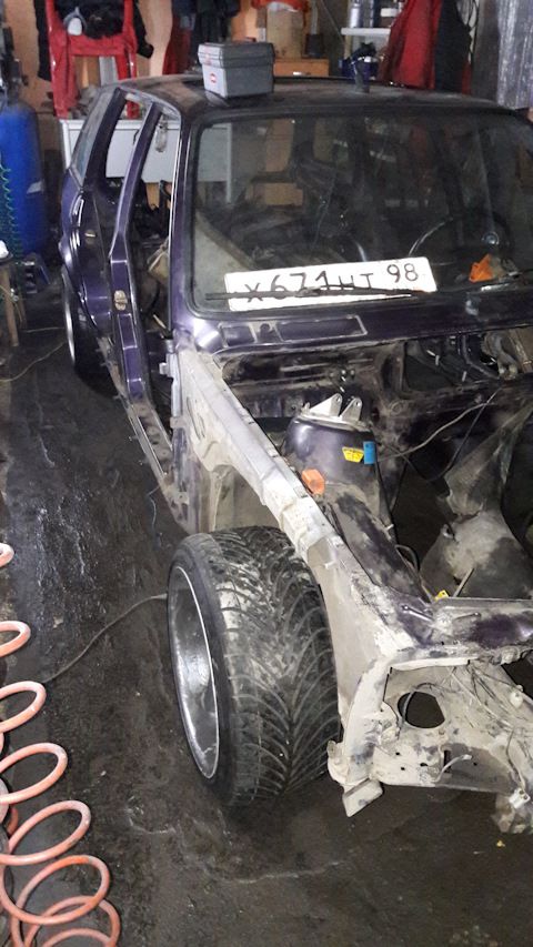

« Ответ #1284 : 04 Января 2017, 23:57:03 »

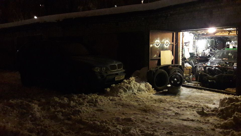

Итак, оставались мелочи, снять крылья и вытащить все г из салона, а так же снять это г с крыши, так мне думалось. По факту, приехал Леха, который сказал, что если уж делать, то делать нормально, а это значит снимать все что есть под капотом.
Потому я сделал еще немного телодвижений, и перевез машину в новое место, где под чутким руководством мы начнем ремонтировать кузов.
Я решил снимать это все в формате видео, тк это получается быстрее чем делать фото и потом описывать. Правда частенько я забывал снимать, потому процесс погрузки иперевозки остался за кадром.
В любом случае подписывайтесь на канал Ютюба, тк в обозримом будущем туда же поедет моя BMW 2002 и я буду так же ее реставрировать.
Ну и почему я решил не делать в М-Гараже. У нас сейчас большая загрузка, я не могу отвлекать Мишу, плюс мне бы хотелось делать самому, а мой кабриолет выгоняют из гаража, и он приедет на место сарая ((( уже завтра.
Так что новое место — это просто великолепно. Кстати, М-Гараж, собирался переезжать именно туда… Может так оно и будет чуть позже.

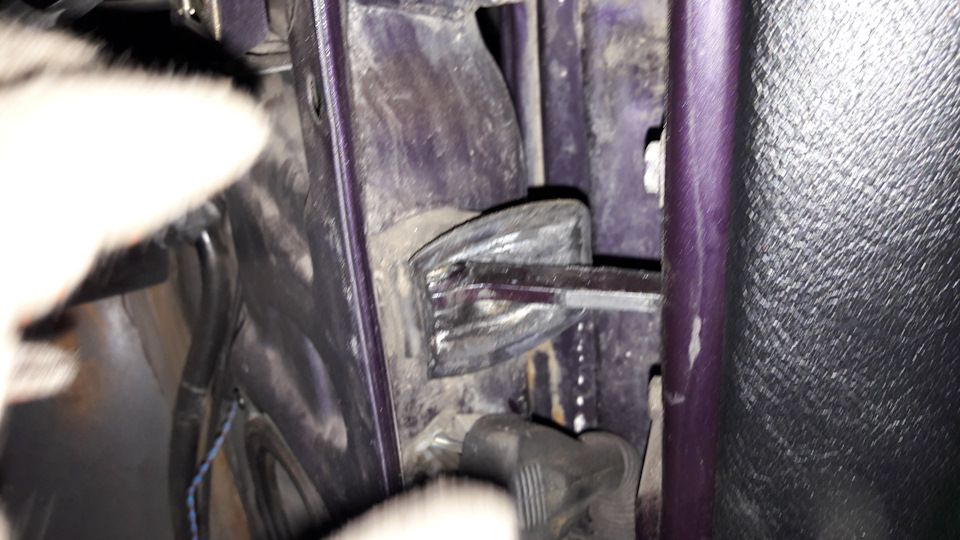

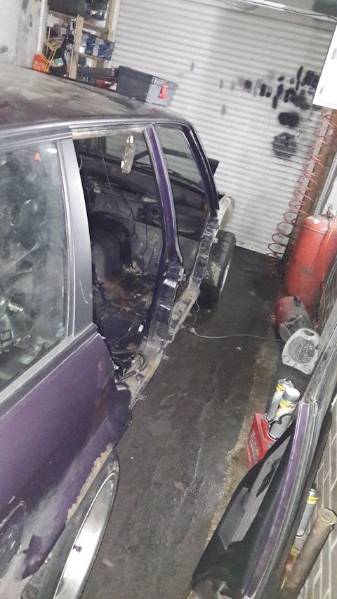

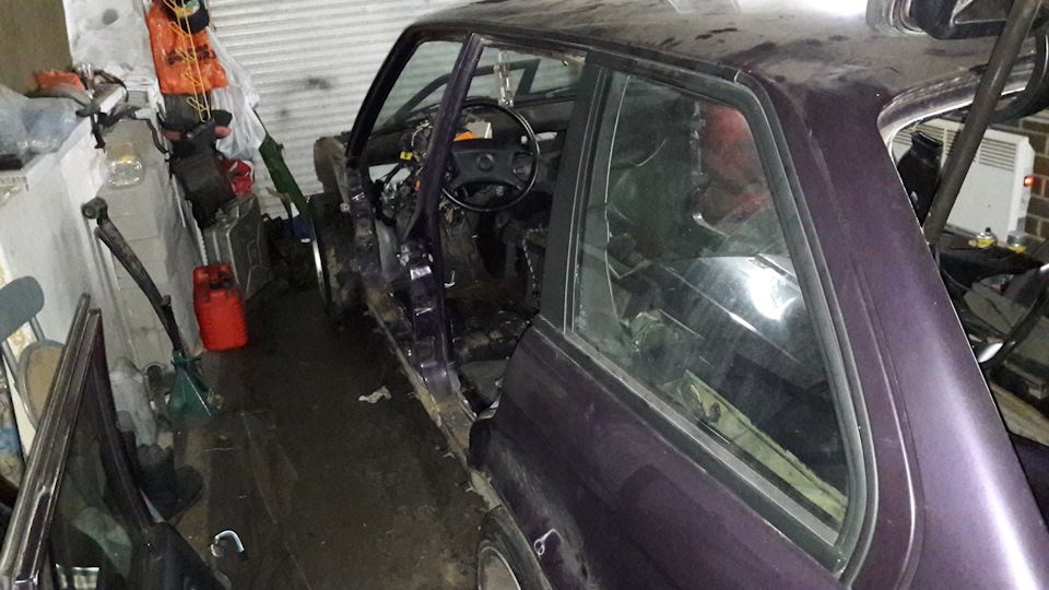

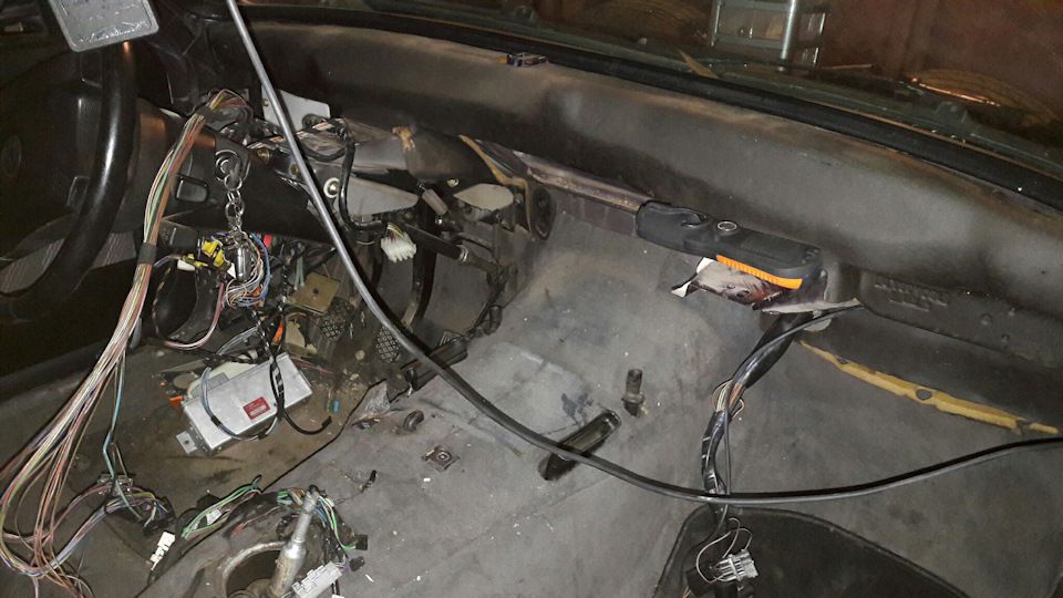

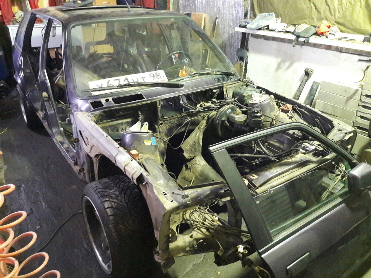

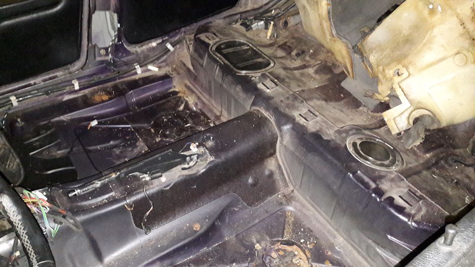

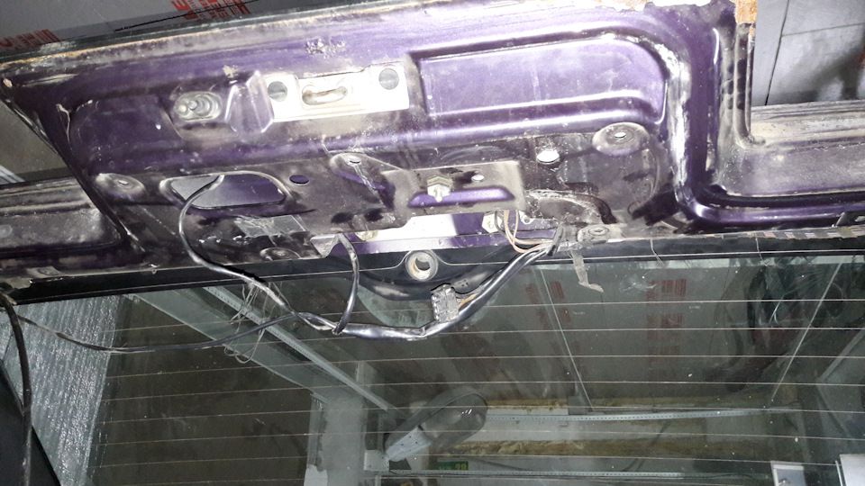

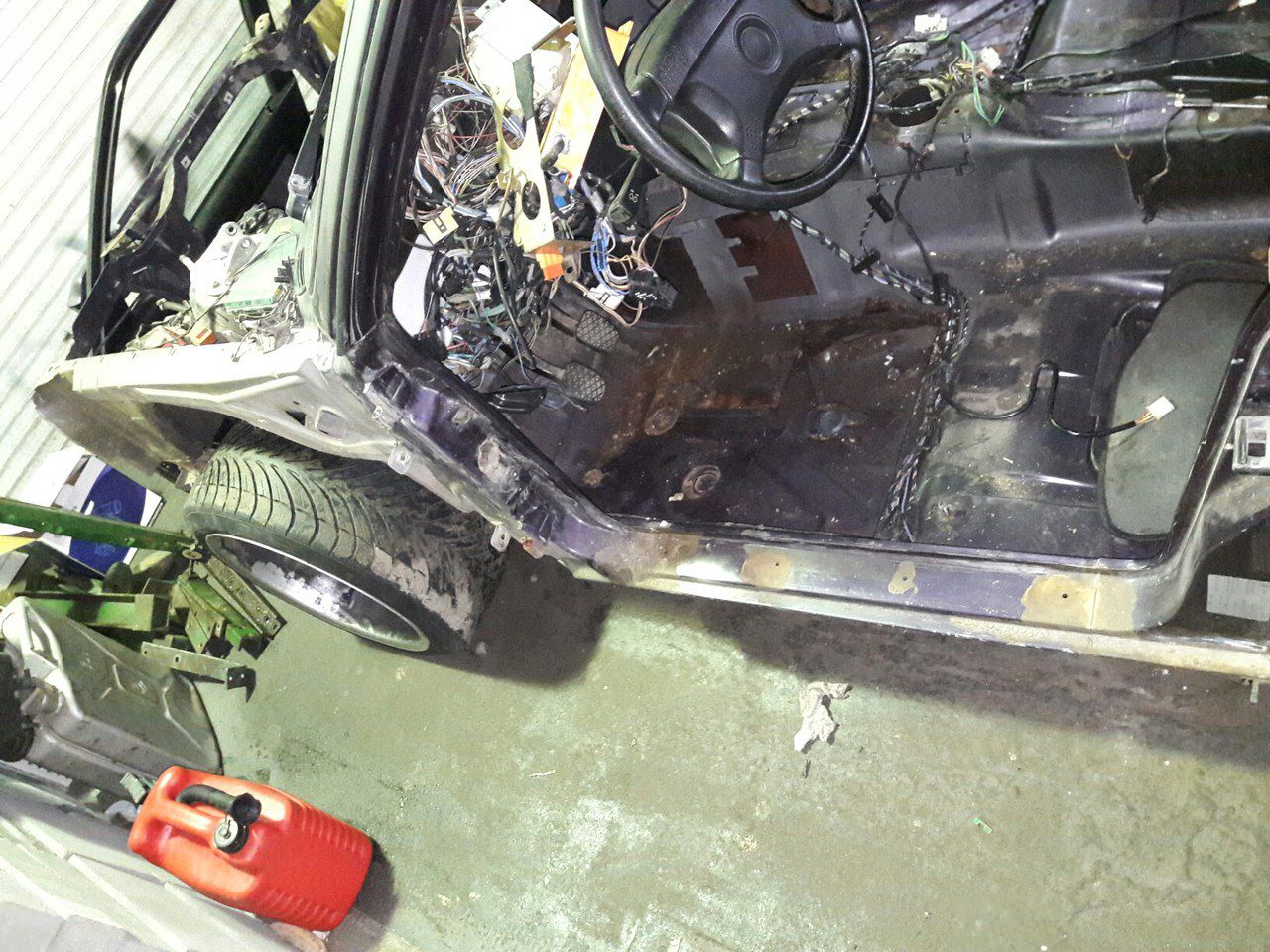

Вчера было достаточно тепло, смотался для продолжения разбора. Снял двери, отсоединил проводку справа, разобрал частично пятую дверь.
  • Сообщений: 39282
« Ответ #1289 : 17 Января 2017, 12:56:03 »
  • Сообщений: 39282
« Ответ #1290 : 19 Января 2017, 16:47:09 »
Продолжил разбор.
Снял крепления порогоов, снял вакуумник, и открутил короб распределительный.
  • Сообщений: 39282

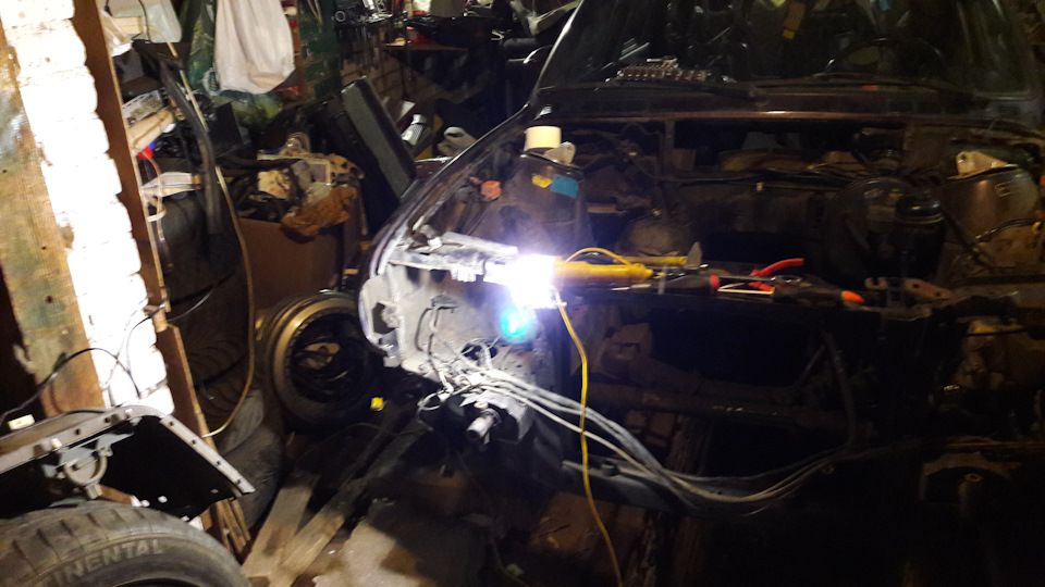

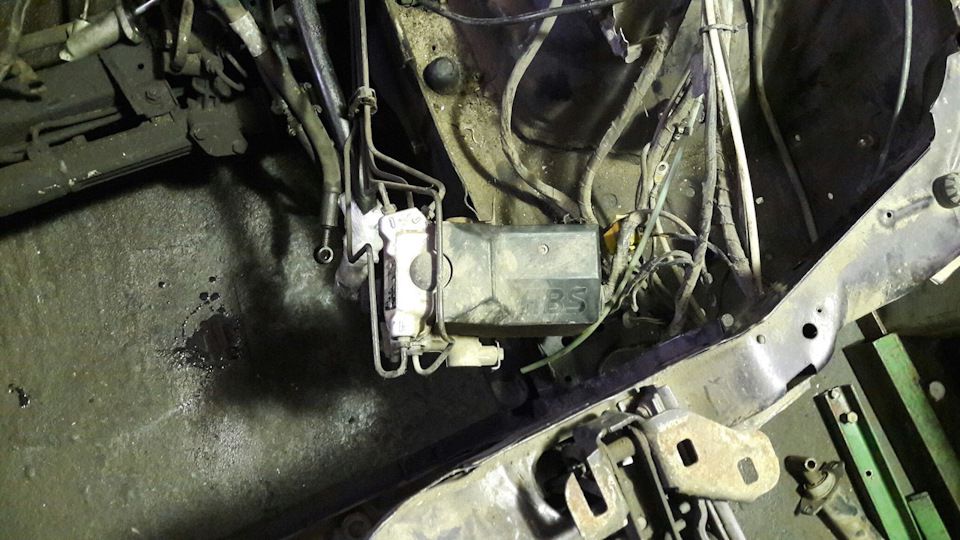

  • Сообщений: 39282
« Ответ #1292 : 16 Февраля 2017, 16:32:41 »
Что-то давно я не ковырял сарай, вчера отдался этому делу полностью.
Компанию мне составили Леха и, чуть позже, Илюха.
Втроем веселее.

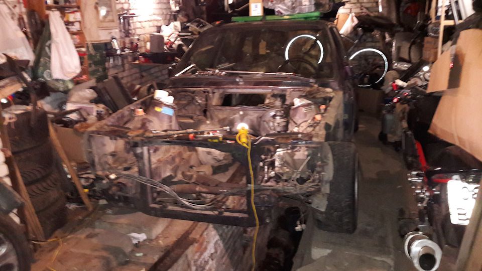

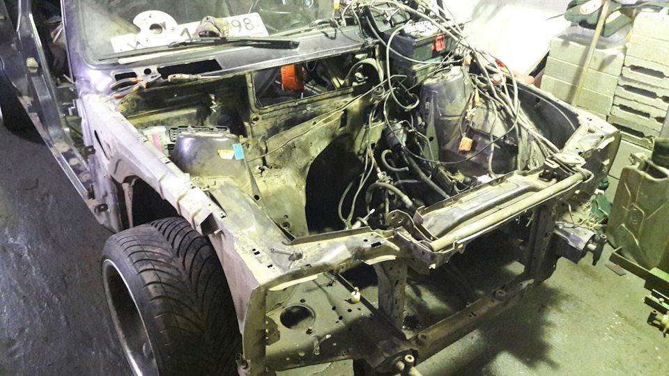

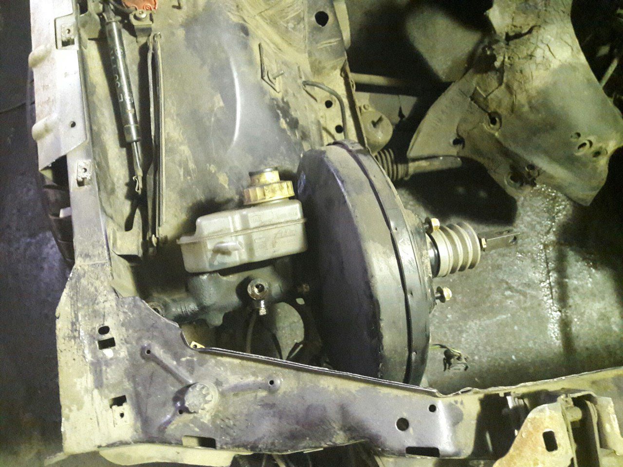

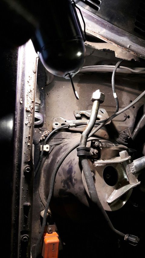

Ну а теперь по делу: сняли гидроблок абс, отсоединили трубки вывели проводку подкапотную на одну сторону, вывели проводку салонную на одну сторону. место освободили. потестировали опракидыватель, правда пока в роли домкрата.
Ну и нашли неприятную дырень в брызговике спереди. хорошо что лонжерон целый.
так же пара маленьких дырочек открылась в районе стыка аккумуляторной площадке. Тк я снял шумку спереди под лобовым открыв себе доступ до моторного щита из салона.
Вообще, ремонт этой дырени очень удивил. К нам приезжали с такими ремонтами, но сам я не напарывался )
Все кто посмотрел видео ниже, лайкайте и подписывайтесь 0)))
https://www.youtube.com/watch?v=xkTdmb7lytw

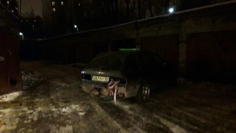

« Ответ #1293 : 26 Марта 2017, 02:07:20 »
Посмотрел пару сараев...
https://www.youtube.com/watch?v=FgvGtiBwm84
Вот думаю свой ли делать, или еще взять....
