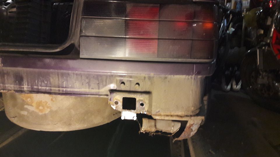

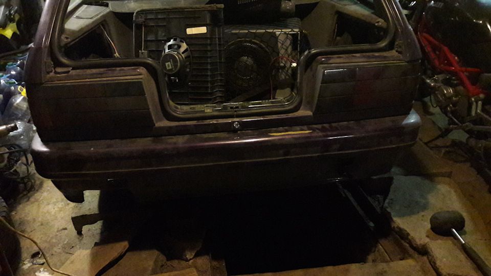

Ну поскольку надо делать авто, вчера начали пилить ведро. Очистили сзади места под сварку, пробили всякое гнилье в правом кармане. Так же отпилили гнилой задний фартук. Ну и Миша начал готовить петлю для буксировки. Напоминаю, ради установки реплики мт2 мне испахабили весь зад и отпилили петлю ввиду чего там нексило погнило.
Я застал туринг таким.
Разбираю карман и ваще весь зад изнутри.
Миша допиливает зад
Накинули мтехник чтоб выставить петлю.
Заодно подкупил запчасти для туринга и кабра. Кстати, вчера я делал одновременно 2 машины, каберу тоже досталось ))) так и бегали с Мишей от одной к другой, распараллелили процесс )))

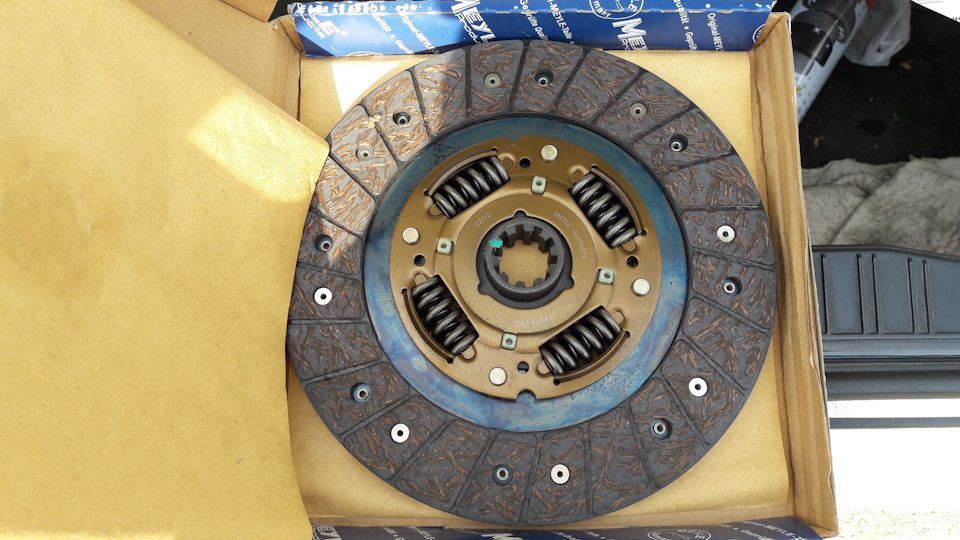

Новая сцепа, к сожалению meyle тк не было ничего по наличию
Буду менять поддон, мой треснут и из него сочится. Так что прокладка тоже нужна. Хочу убрать все течи по двигателю и коробке. На каждолдневной машине — это критично.

Миша приварил крюк, ура теперь можно буксировать
Приварил не абы как, а выставил по бамперу

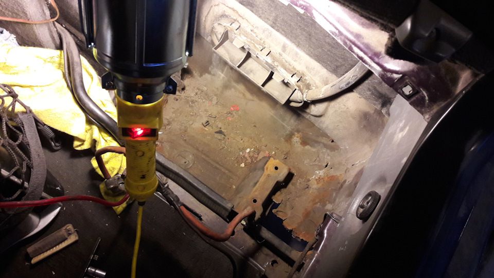

Зачищаю потихоньку карман щетками
Внутри придется песочить,
так тяжело подлезть
так тяжело подлезть
