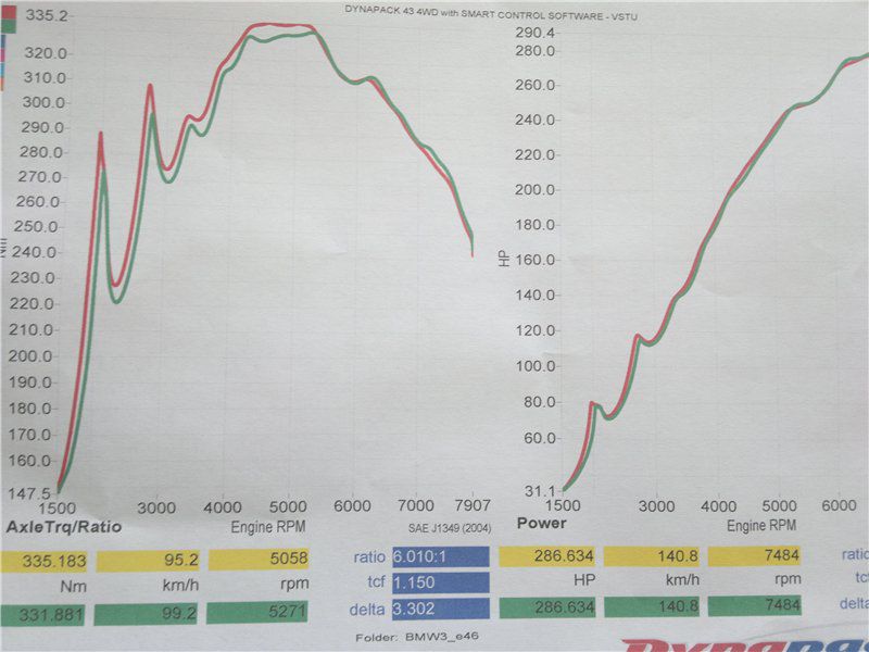

замер мощности на кабрике

Ром сделай всю картинку.

я так понимаю 1  2  3 и до отсечки...?

Походу только 3я

да 3 передача , на 4 и 5 чутка хуже, я выложил лучший результат )))))))) честно говоря не очень доволен им, хотя на забугорных сайтах с этого мотора больше 280 ни кто не снимал со стенда.....................буду менять новый оригинальный узел подачи топлива М3 ))))))))))))))) есть подозрение на нехватку топлива на верхах

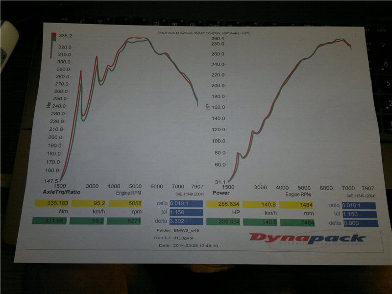

пожайлуста ))))))

Согласен, но может и с воздухом проблемы.
Мах. мощность по заводу должен выдавать на 7900 оборотах, а у тебя 7500 и резкий спад мощности.

мерял все это дело - евгений зам кафедры , так вот он дисертацию писал на всю эту тему (измерение мощности Двс) и выбил с политеха 7 лямов на покупку стенда , и как бы мы с ним разговарились на эту тему - он посоветовал начать с насоса , и  я сам его хотел менять, но жадность тормозила все это дело, и вера в то что насоса хватит..............но чуда как показал стенд не случилось и насос с гражданской машины в топку....................после замены насоса - снова на стенд

прикол в том, что главный прибор - жопомер - показывает что тачка то валит))))))))) а вот стенд показывает что валит она не на все бабки ))))))))

Рома, сток насос давит 3.5бар, ///М 5бар.
