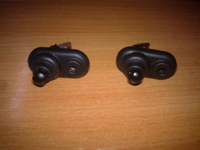

Небольшой отчет по выключателям. Магазин предлагает 2 варианта:
Оригинал почти за 600 рублей и H&B Parts за 170. Я заказал и тот и другой и убедился, что это - одна и та же деталь. С точностью до чего угодно. На наклейке H&B стоит штрих-код 40 и написано "Germany"
Поэтому так доволен Scandinav. Что может быть лучче родной детали?
Фотографии: Один из концевиков заказан как оригинал БМВ, другой - как H&B
« Последнее редактирование: 30 Января 2014, 18:43:33 от vitko

« Ответ #17 : 31 Января 2014, 13:44:09 »
А что в этом удивительного ?  Завод БМВ - это конвеер . На конвеер запчасти поставляются сторонними поставщиками , так электроника это бош / хелла  , подвеска лемфердер , саш / боге , детали двс КС/ ина / гейтс , и т д ...
Так же с концевиками. Кто либо их выпускает . В частности контора H+B -  поставщик многих запчастей и многих марок мира по качеству оригинальных запчастей. Проверенно.
Фирма HB была основана в 1925 году. Сначала фирма HB выпускала детали изоляции и контактные кольца для системы зажигания. Сегодня HB это предприятие с ежегодным товарооборотом в 70 млн. немецких марок. Выпускает качественные стартеры, генераторы, оптику, переключатели, оборудлование для прицепов, широкая программа восстановления электроагрегатов.
Кстати я концевики купил по 130 р
Полностью согласен. Вот ты знал, что концевики H&B это оригинал? Если знал - почему не поделился с соклубниками?
 Я вот не знал, а как узнал - сразу отчитался, чтобы другие могли не тратить кучи денег впустую за "БМВ"
