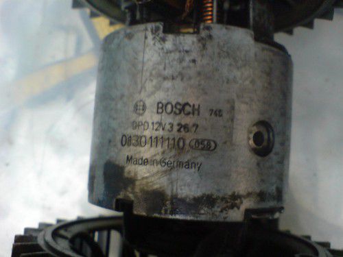

« Ответ #19 : 06 Декабря 2007, 10:31:48 »
но всетаки мотор от кондиционерной печки отличается от обычног толстого. Кстати кому если надо могу фотки сделать кондиционерного мотора и номер его написать. Может кто и скажет что это обычный толстый мотор а кто скажет а нет не обычный.

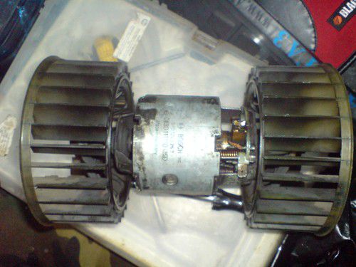

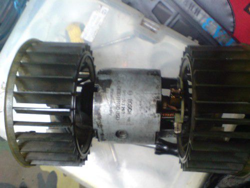

« Ответ #21 : 06 Декабря 2007, 13:02:10 »
Народ смотрите вот такой мотор печки у меня стоял. Ну как ваше мнение обычный толстый или нет?
BMW_3xx_i
« Ответ #22 : 06 Декабря 2007, 13:36:28 »
по фото хрен поймешь
2 модеры предлагаю тему перенести в ФАК
  • Сообщений: 3539
  • Репутация +435/-56
« Ответ #23 : 06 Декабря 2007, 14:40:19 »
Похож на обычный толстый
mishka
« Ответ #24 : 06 Декабря 2007, 14:43:46 »
Похож то похож а когда в руки берешь оба то они разные у того который я купил кстати тоже бошь сама железяка где мотор больше
