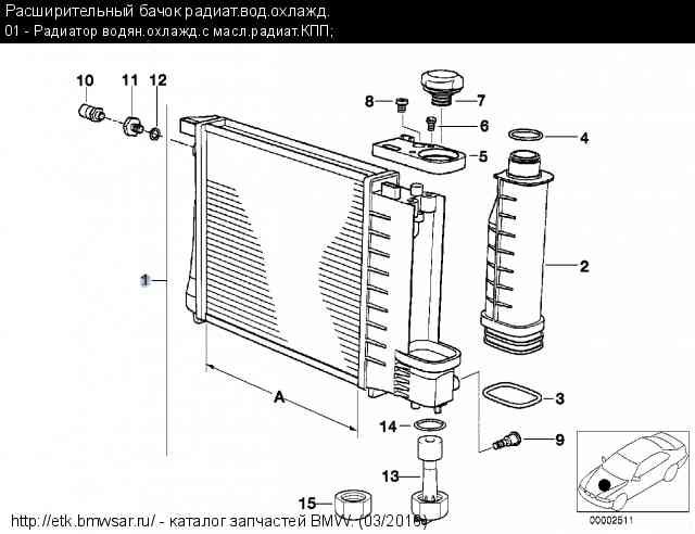

для топикстартера. промерь расстояние "А". у меня под радик  с А= 380 мм.
на фотках, больше похоже что верхний патрубок колхозный.
изгиб и длинна у него неалё.
« Последнее редактирование: 17 Января 2014, 18:32:25 от ALex_HS

ну впринципе, радиков было три варианта.
обычный. А=380 мм. на фотках оч похож.
кондейный. А=440 мм. по фоткам не понятно, надо мерить.
тропик. удлиненный внизу. чот тоже на этот не похож.
  • Сообщений: 20

Спасибо за ответы, расстояние А у меня составляет 44 см. Почем кожух отдашь?

« Ответ #10 : 17 Января 2014, 18:50:41 »
Ну вот и встает ребус на свое место. Видать он от кондейной машины.
Но мой-то кожух от обычной. Расстояние между отверстиями (крепеж верхний) 430,5 мм. (на фотке я тебе отметил где мерить)
Если это не напрягает, отдам за 500 рублей.

« Ответ #11 : 17 Января 2014, 19:00:37 »
У меня 500 мм. Если надумаю твой брать дам тебе знать обязательно до среды. Ты в какое время приблизительно там будешь?
