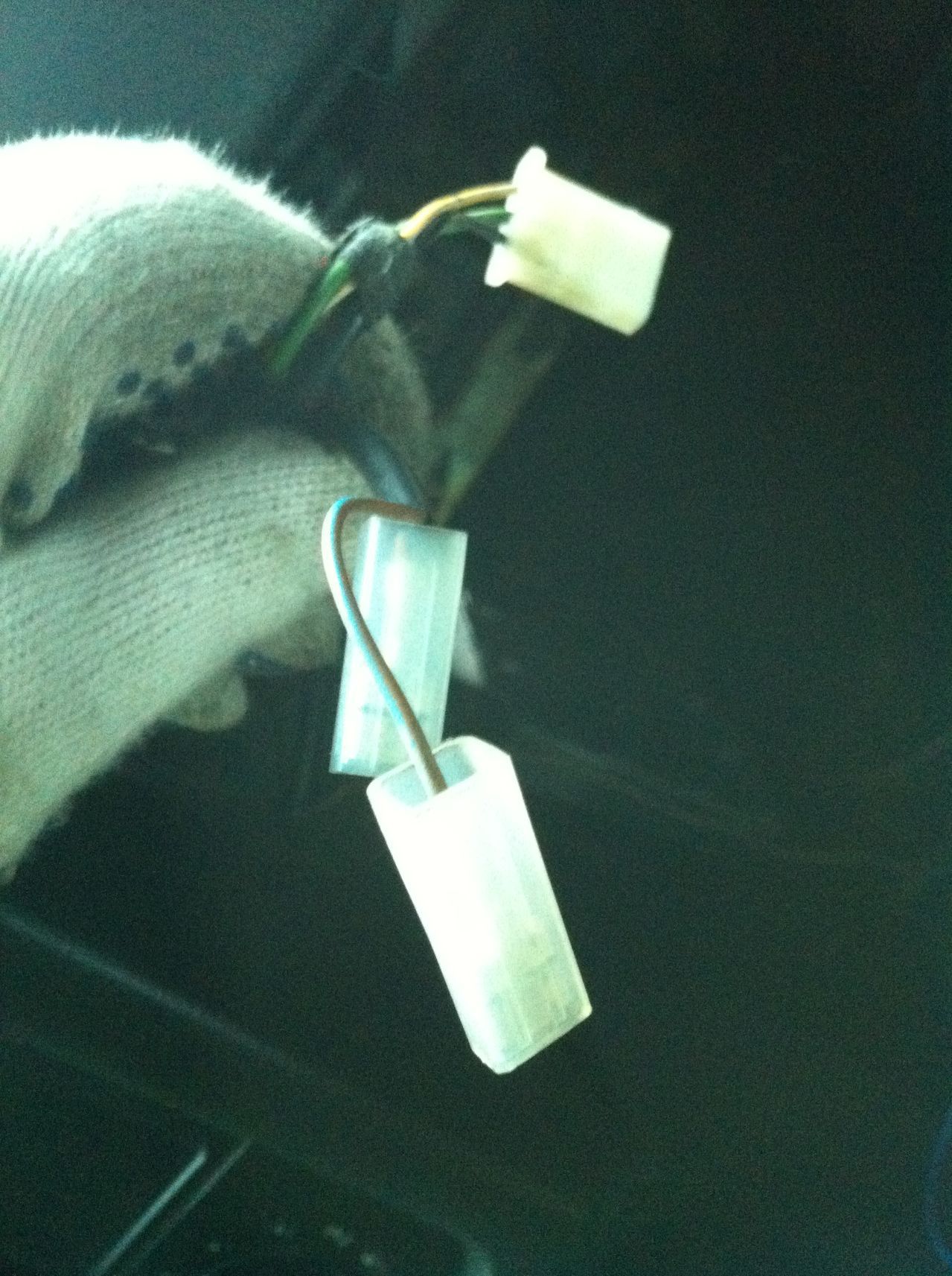

В поиске не нашел, поэтому спрошу здесь: ребят, к чему должны подключаться эти разъемы?

Подсветка бардачка? Фонарик? прозвони ну)

трехконтактный разьем-
-таха(черный или синий),
-эконометр(бело желтый или желтый),
-12В+ с замка зажигания(зеленый).
остальное на подсветку перчаточного ящика

подключать к соответствующим  разьемам (3конт) на косе контроллера (рядом с колодкой мозга будет аппендикс в виде 3к разьема)
если отрезан разьем от косы --отковырять и припаять согласно распиновке.либо вывести с моторного  отсека дубль
Есть еще тема --подключение тахометра и эконометра--почитай
остальное к лампе подсветки ящичка

Огромное всем спасибо!
