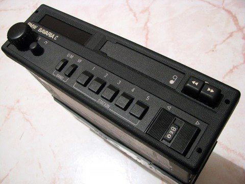

Ребя подскажите.
стоит родной мафон bavaria с, звук не ахти. мафон менять не хочу. валяется в гараже усилок. как бы мне его подсоеденить и возможно ли это

« Ответ #3 : 20 Января 2014, 15:16:27 »
а что, звук не ахти из-за посредственного встроенного усилителя магнитолы?
или из-за чего другого? например может динамики говняшные? или кассета затёртая?

« Ответ #4 : 20 Января 2014, 15:35:14 »
в основном радио слушаю. перед родные, а назад поставил Skylor валяется ещё пара skylor на перед на днях поставлю. хотя на магнитофоне накручиваю процентов 70 громкости уже забивает репит.  с усилком даже родные динамики должны лучше заиграть
