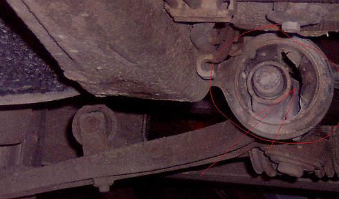

Обнаружил у себя на машине такую траблу, на передних рычягах сзади есть резино-металический шарнир в виде кольца, так вот на моей машине между одной из сторон шарнира и осью рычяга есть зазор порядка 10-12мм и это на обоих рычягах!!!. Как я представляю это видимо совсем не порядок.
Вопрос такой насколько геморно это сделать самому или не стоит париться и отогнать в сервис?
И собственно это помоемому и является причиной рысканья авто на дороге?

Не поленился сходил сфотографировал это безобразие, так должно или нет????

« Ответ #9 : 19 Ноября 2006, 16:47:01 »
Цитата: "Cybertech"
Не поленился сходил сфотографировал это безобразие, хотя кое кто из владельцев БМВ говорит , что так и должно быть, вот и в недоумении теперь, так должно или нет????
НЕТ! Меняй!
ВАДИМ
« Ответ #10 : 19 Ноября 2006, 19:43:38 »
Однозначно меняй, они-ж порвалися от старости и износа :wink:

« Ответ #11 : 19 Ноября 2006, 20:00:29 »
А после замены, на сход\развал, в обязательном порядке. И машинку не узнаеш. На сколько она станет послушной. Но зто при условии, что все остальное норм. Хотя судя по фотке, терзают смутные сомнения.
Глядя на первую фоту, косточки тож, под замену. Хотя, можть и ракурс неудачный. (НО РАКУРС, НЕ МЕНЯЙ, ЭТО БЕСПОЛЕЗНО  :D )

« Ответ #12 : 19 Ноября 2006, 20:20:56 »
мда....рваные гумики ))
меняй из-за этого и рыскает тк рычаги считай болтаются.
