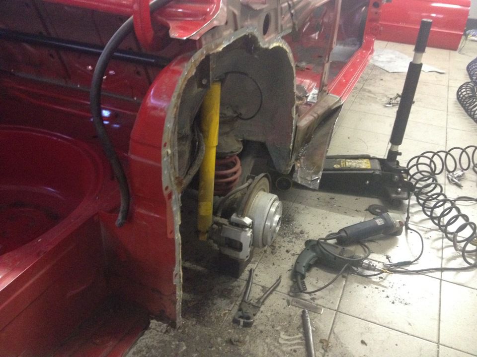

Нужна заглушка в крыле и где АКБ! круглые отверстия
А также не могу найти по каталогу что закрывает дырку между крылом и подкрылком? там тоже дырка
Подскажите номера этих 3х деталей плиз!

а дырка между крылом и площадкой чем закрывается?
, в правом кармане, под аккумом живёт пластиковый расширительный бачок для электролита. :) Кстати под ним есть какая-то фигня, которая вставляется в отверстие в кузове. Возможно для слива излишков - х.з. (viktor I)
http://www.bmwcats.com/bmw/catalog/E30/47265/L+any+any+any/graphics/61/61_0684/
я так полагаю это детали 4 и 11
еще как вариант это может быть деталь 14
http://www.bmwcats.com/bmw/catalog/E30/47265/L+any+any+any/graphics/51/51_1753/

не нето, там металлическая по ходу заглушка должна быть! Отверстия точно не может быть иначе вся грязь с колеса в карман заливать будет.
Есть еще мнения у кого?!

Если у тебя именно аккумулятор в багажнике, то там именно расширительный бачок для испарений электролита. У меня так установлено. Грязь в отверстие не летит, так как носик бачка вниз уходит прилично. А вот какое там должно быть уплотнение х.з., у меня нету.

А чего там фотать то?! Там бачок просто воткнут в кузов.

а чёго такое большое расстояние? в кармане,и есть фото ещё не приваренной этой ниши в багажник? мне интересно как она выглядит когда только приходит.дырку заварить листом железа

фото можешь полностью кармана выложить?
ты уверен что просто бачек воткнут? что за деталь?
у меня было просто заварено до этого
Уверен. Посмотри в разделе общее электрооборудование, на странице с аккумулятором. Там бачок и шланг от акку к бачку. Я собственно почему обратил внимание на эту тему - у меня по краям этого отверстия немного прогнило, да и ниша уже заварена листом колхозно, вот и задумался а не вкорячить ли.

« Ответ #16 : 11 Февраля 2014, 10:39:56 »
как то она не похожа эта крышка
  • e30, 1990, купе, 335 M30B35
  • Сообщений: 32751
« Ответ #17 : 11 Февраля 2014, 11:06:37 »
Чёт на фотке не то у тебя. Там здоровенный бачок. Возможно отличие в переходах, у меня первый.

там в каталоге два кода(я выше ссыль кидал)  тот что у него на второй переход- с 87 года

я имел ввиду карман готовый уже полностью изнутри, а не арку)))
второй номер не то тоже, там без разницы рестайл дорестайл
должна быть заглушка металлическая

привет.подскажи  номерок вот этой детали,она как отдельно идёт или с чем то?

а вот эта планка я так понимаю идёт с крылом вместе в оригинале? просто так же предстоит замена всего,и ещё на внутренней арке правой новой уже есть крепления для горловины заливной и бачка вентиляции сразу или нужно докупать?
