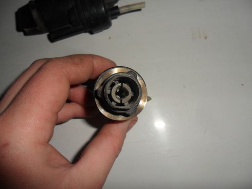

нашёл и разобрал вот такой на 1 переходе.

я так понял от второго рабочие не отличаются,вопрос след чего не хватает? какой формы вкручивается или вставляется болтик регулирующий саму фару? на 2 переходе
  • BMW E30 316 M10B18 10/1985
« Ответ #19 : 25 Февраля 2014, 10:57:51 »
я точно уже не помню, но на вид корпус вроде такой же, как и на 2 переходе....  по крайней мере похож...Не хватает металлической шпильки. На 2 переходе она по форме похожа на шпильки ручной регулировки. Еще не понятно как это все крепится к металлической рамке фары?
  • Сообщений: 6744
  • Репутация +3254/-77
« Ответ #20 : 25 Февраля 2014, 11:22:59 »
Так же как и на 2.там вставляется рогатка только белая а не черная
  • Администратор
  • Сообщений: 6894
  • Репутация +220/-52
  • Локация: дык, москвич я
  • Возраст:63
« Ответ #21 : 25 Февраля 2014, 11:25:11 »
По виду одинаковые бочонки.
Да. Не хватает штока. В бочку вкручивается резьбой (если память не подводит), в фару шариком. Как на ручной регулировке.
А вот по крепежу к рамке и был вопрос, чтоб фотку рамки сделал.  Но ведь молодеж всегда умнее всех)))
