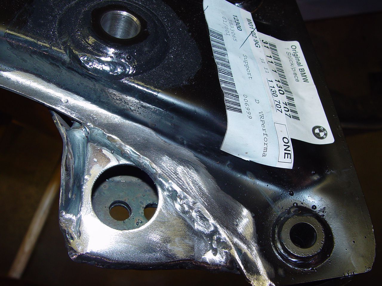

балку можно усилить как раз в тгм месте где подушки крепятся. на эбее видел даже продаются комплекты пластин для усиления

« Ответ #4 : 25 Февраля 2014, 13:18:48 »
Вроде такого?
Полуавтомат - это инструмент. Если у сварщика руки из ..эээ.. недостаточно опыта, можно и полуавтоматом сделать ненадежный шов.
А что значит "судя по капоту, мотор слетал с подушек"? Как это отразилось на капоте? Из-за чего мотор мог слететь с подушек (!!!) кроме серьезного удара?

« Ответ #6 : 25 Февраля 2014, 15:30:48 »
Вроде такого?
Ага, привариваются 2 пластины:1-усиливает место установки подушки, 2-(на фото) придает жесткость отбортовке.

« Ответ #7 : 25 Февраля 2014, 15:59:20 »
Первая на фотографии тоже есть, видно сквозь большое круглое отверстие. Но, на мой взгляд, это лишннее, достаточно подложить шайбу побольше.
