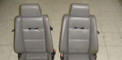

Собрался перешивать свои седановские спортситсы и ставить в спинки оригинальные шильды М-техник, поэтому возникла мысль перешить их как на кабрио - с поперечными швами, а не с продольными. Типа вот так:
По этому поводу есть просьба к владельцам кабров с оригинальными спортситсами - кто то сможет померить точные расстояния между горизонтальными швами на спинке и подушке на передних и заднем сидениях? Что-бы не угадывать "на глаз".
(Размеры a, b, c, d, e, f, g на фото ниже)
Вот с диваном не знаю как быть - на кабре он совершенно другой... И как там делать эти горизонтальные швы не оч представляю, тем более, что диван у меня с подлокотником... Мож будут какие то идеи или примеры с фото - буду благодарен.

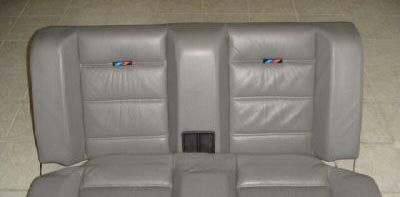

Могу померить, диван задний на м3 как на обычной, на кабере боковые подушки уже.

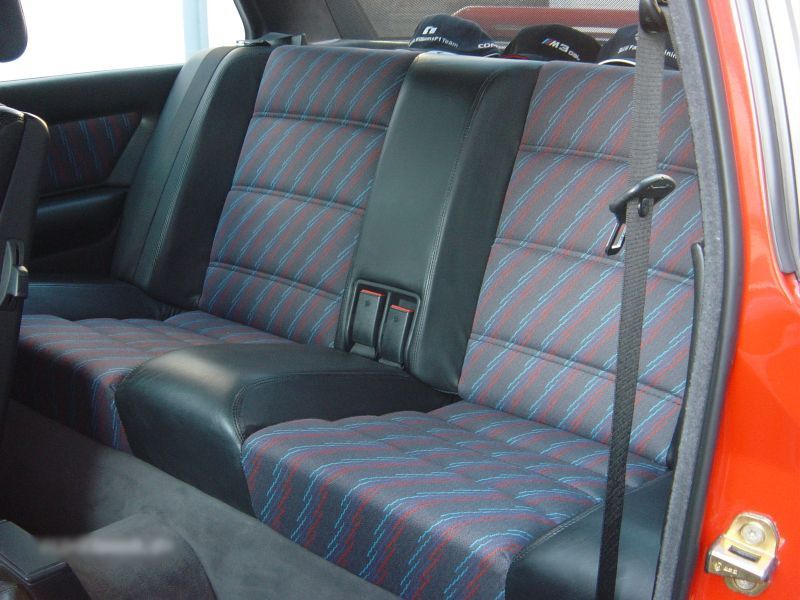

Погуглил - есть фотки и с горизонтальными и с вертикальными швами, но диван явно не обычный, как на всех 2-дверных:
« Ответ #3 : 27 Февраля 2014, 13:48:44 »
еще паралон другой под горизонтальные полоски(
« Ответ #4 : 27 Февраля 2014, 14:05:04 »
Вчера в живую видел перешитые седановские спортситсы с горизонтальными полосками и задний диван с накладными подушками -  как раз вот типа как на М3 сделано - салон выглядит "как так и было". Это наверное уже от мастера зависит - они там с паралоном знают как бороться )

Померил два родных пассажирских сиденья в двух машинах. С и D намерил покуда рулетка влезала, G по уровню верха, не до задней крышки. F, E, D - по середины между двумя швами.
1)
a=17
b=13.5
c=12
d=11
e=17
f=16
g=17
2)
a=17
b=14
c=11.5
d=10
e=17
f=15.5
g=17
« Ответ #6 : 27 Февраля 2014, 21:31:47 »

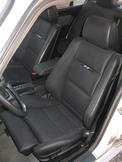

Получилось как то так:
  • Сообщений: 2120
  • Репутация +76/-16
« Ответ #12 : 22 Марта 2014, 20:51:08 »
Красава, отлично получилось. А что за материал в итоге такой?
« Ответ #13 : 22 Марта 2014, 21:03:33 »
спасибо
Обычная ткань для сидений - выбрал по образцам. Торцы боковин остались из оригинального кожзама.
