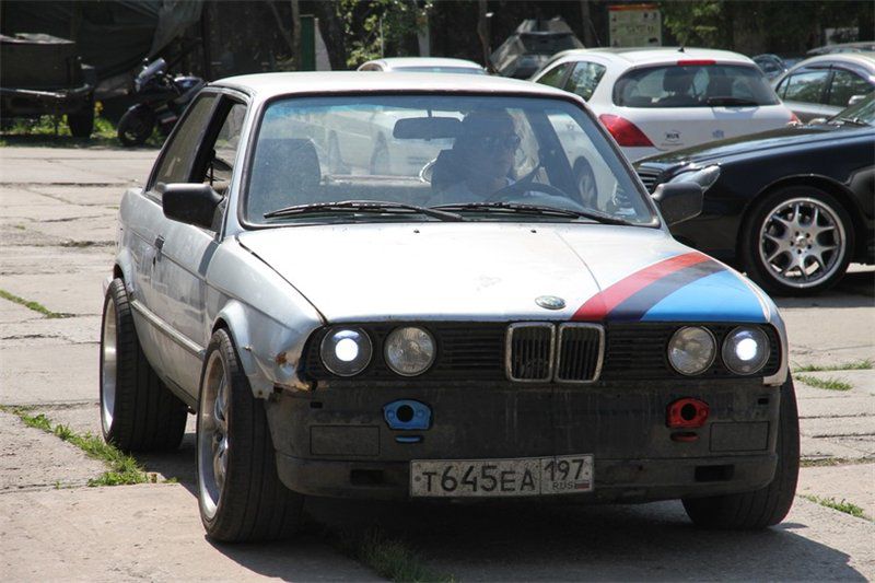

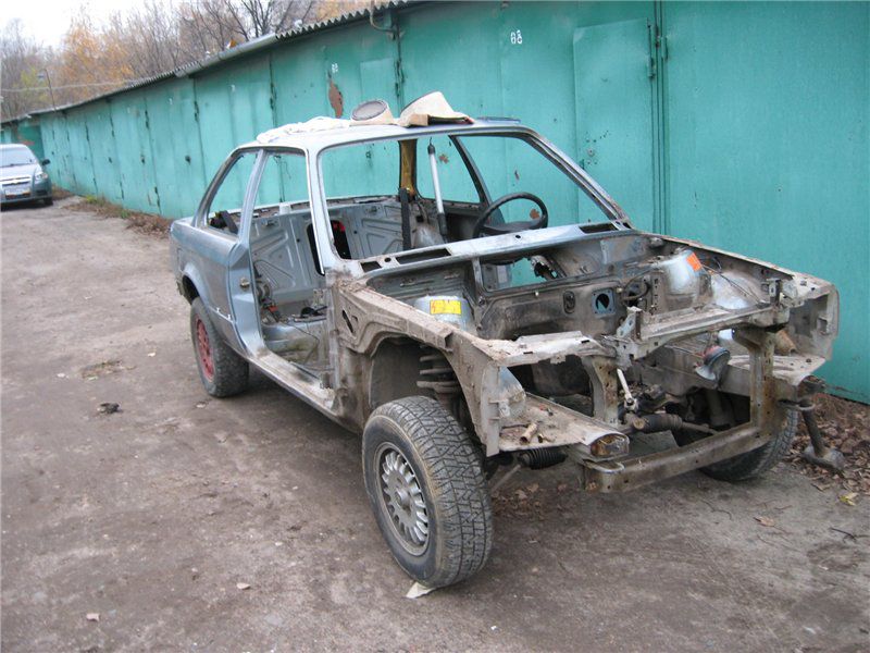

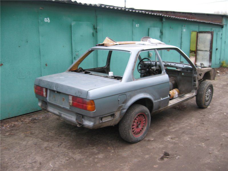

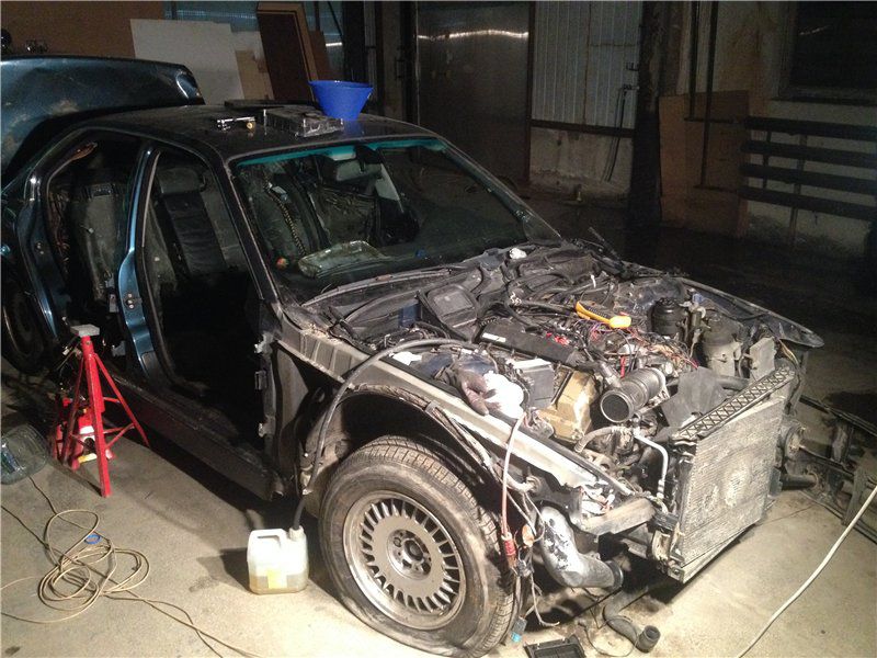

ну на конец то я нашел время написать про свою старую, добрую, немного ржавую, немного гнилую подружку E30.  как то ехал я в электричке на работу,. и проезжая дачные угодия, в огороде узрел 30ку)) и в этот же день бросился ее искать, с болью в груди, думаю как она там?? нашел хозяина! он мне заявил что купил ее лет 15 назат потом она сломалась он ее поставил и купил 9ку:)))) короче тачка вросла в землю но на удивление почти живая, договорились на 15 000 р!! )) я укатил ее на вереке) короче стояла она у меня года 3 в разобранном состоянии, и вот пришло ее время)) долго я вынашивал свапить V8  все эти видосы, все картинки меня все больше и больше сподвигали начать проект, но вот время пришло, купил донора, E38  и все завертелось)))
постораюсь выкладывать побольше фото, дабы все было интересно и красиво!!
ЭТО моя бывшая m52b28

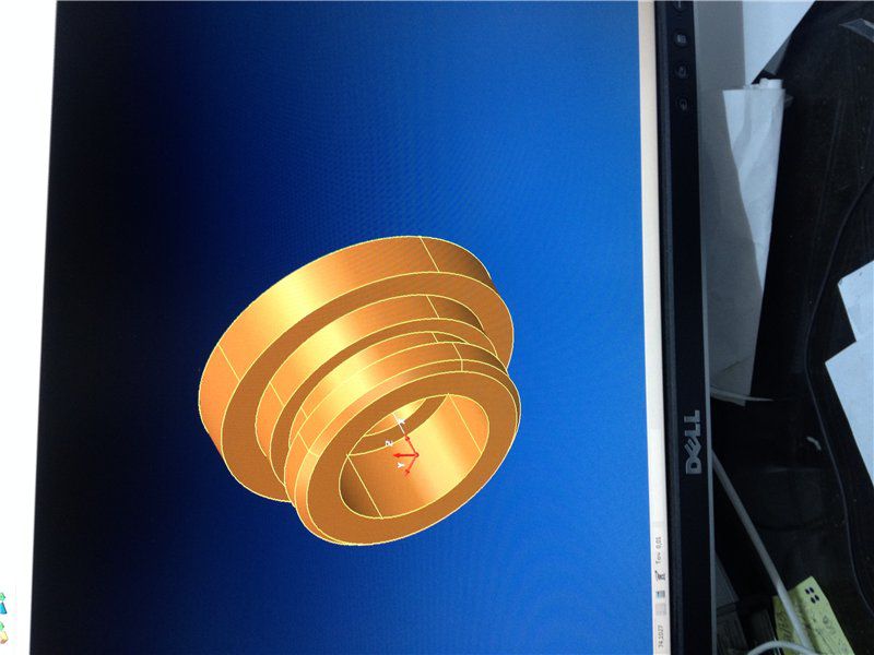

вот это мне нравится уже..... 3д модели для станочков )))))))))) )м62 щяс? или м60?

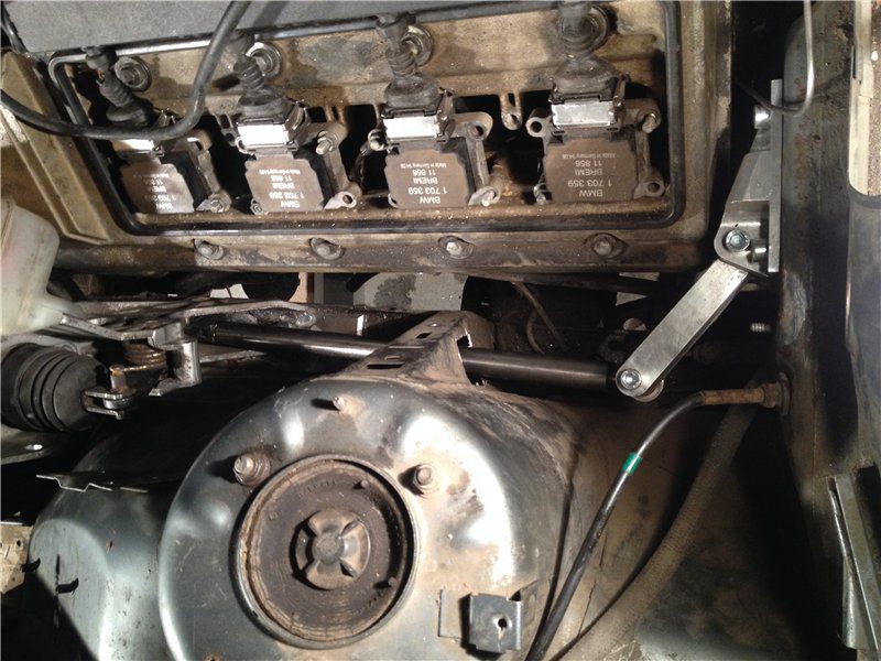

« Ответ #4 : 05 Марта 2014, 11:37:41 »

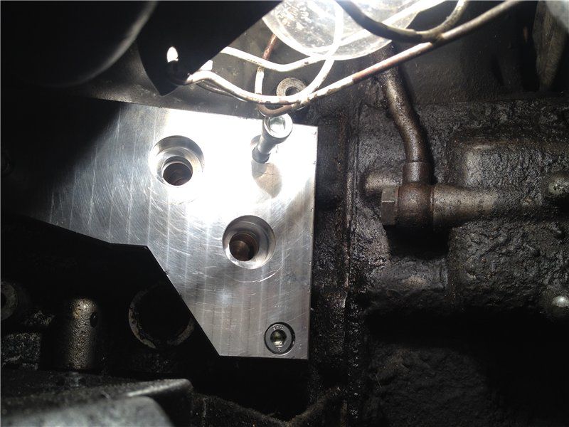

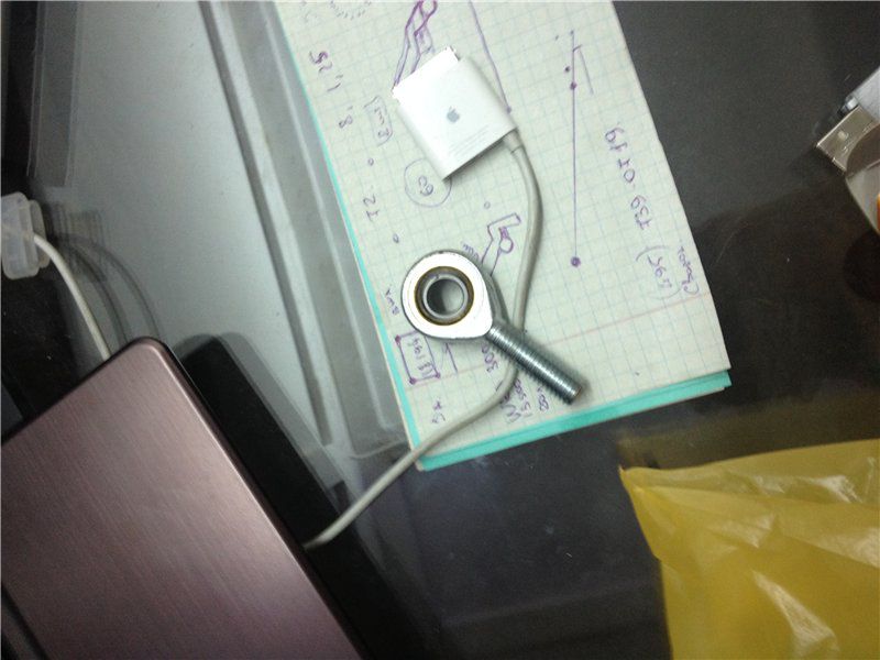

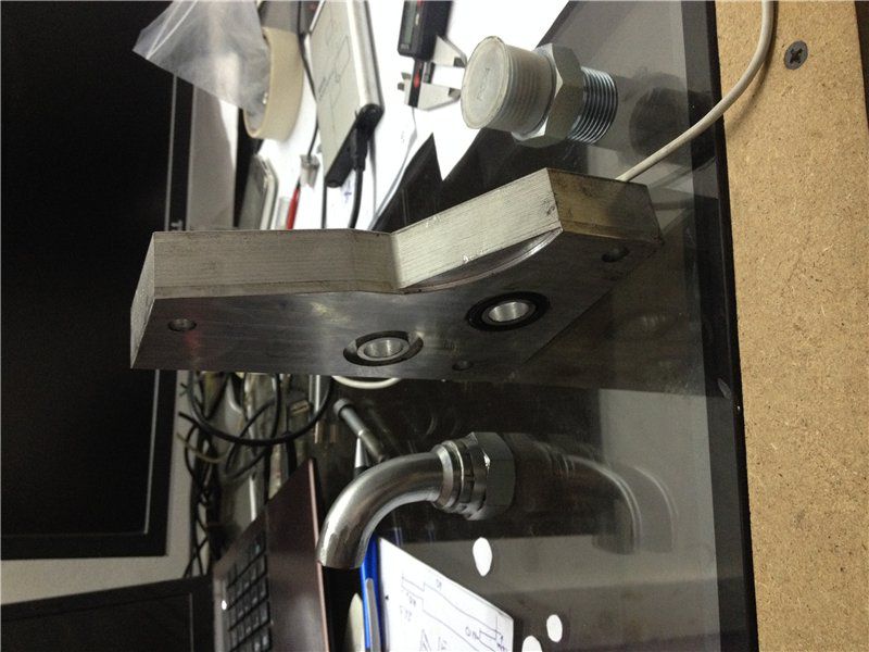

Это лапы как я понимаю норм,мне сделаешь?хороша работа слежу выкладывай больше инфы  ink
  • Сообщений: 436
  • Репутация +20/-7

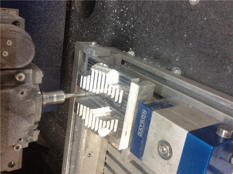

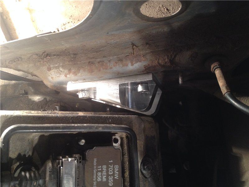

« Ответ #5 : 05 Марта 2014, 11:41:09 »
рад что тема интересна, )) фото будет больше конечно:) по мере строительства,
а мотор М60B40
  • Сообщений: 436
  • Репутация +20/-7
« Ответ #6 : 05 Марта 2014, 11:43:56 »

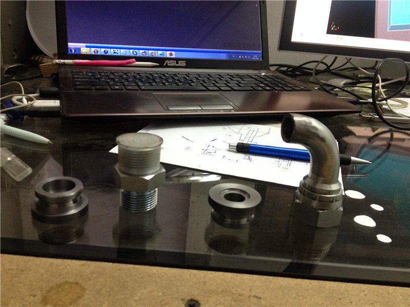

нет, то что на фото это часть где маслянный канал, там буде резьбы3/4 дюйма чтобы шланги нормальные поставить и фильтр куда хочешь засунуть можно было:))
а лапы получились не ахти, даже фото выкладывать стремно:))) Говно-лапы стальные.
а приблуду для масленного канала ни в0прос:)

Не легче было со штатной лапы каналы вывести,как немцы делают ....а так заморочился неплохо,наверно долго сидел все подсчитывал

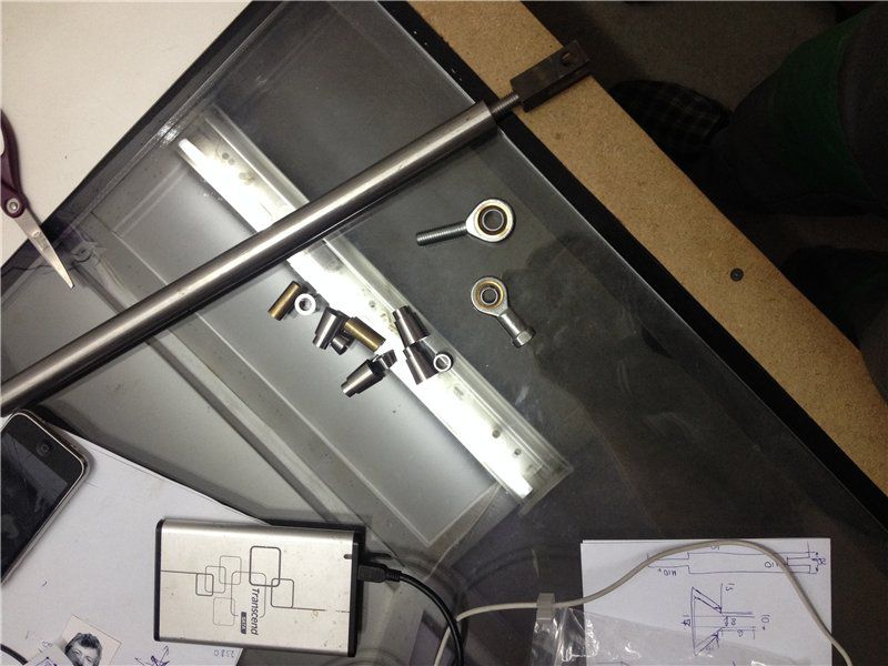

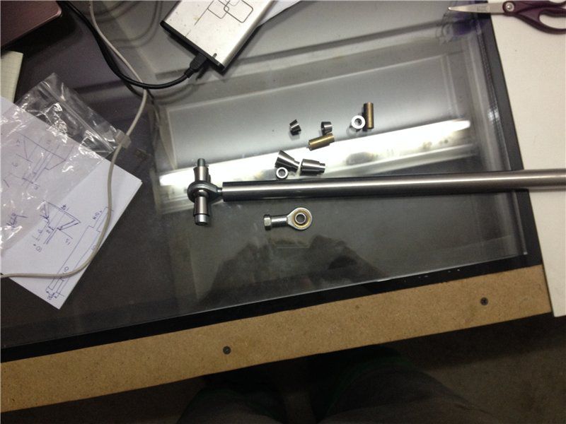

спасибо)) хочу кулису красивую сделать короткоходную на ШС:)

Привет. Мне кажется мы с тобой как то встречались на ВВЦ, очень давно. Ты был е30 с первой фотки с 2,8 и огромными колёсами торчащими из арок и трущими о них при отжиге ))) У тебя там ещё что то случилось помойму... )))
ПыСы. Удачи в постройке вЭ8!
  • Сообщений: 436
  • Репутация +20/-7
« Ответ #17 : 05 Марта 2014, 14:04:57 »
 :D :D :D :D даааа)) тогда у меня разорвало редуктор, я только от площалки отьехал на проспект и встал:))))) домой на эвакуаторе:)) но щас буду по другому делать:))) но колеса теже:))
« Ответ #18 : 05 Марта 2014, 14:11:18 »
ахахахах, ну значит я не ошибся )))
ПыСы. Под эти колёса надо кузов под ///М3 раздувать, ну или хотя бы арки раскатать ;-)

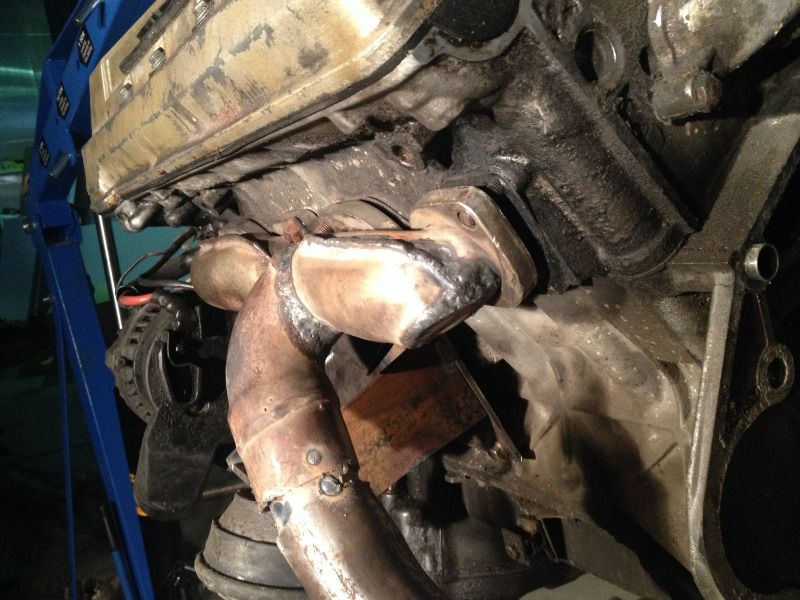

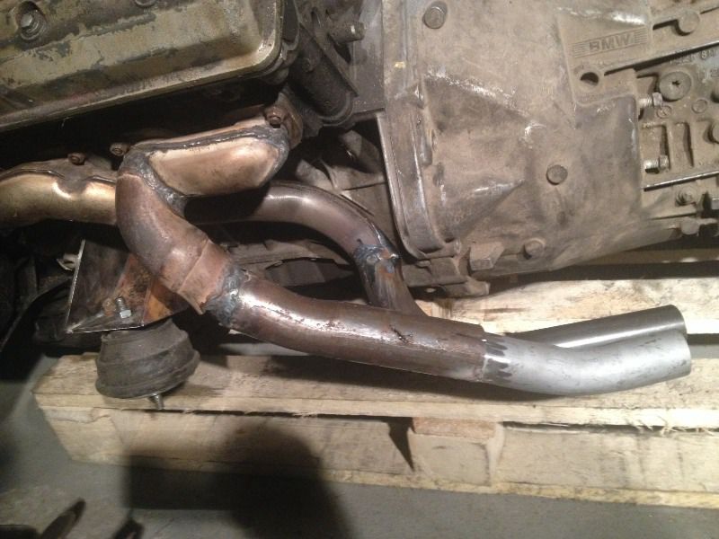

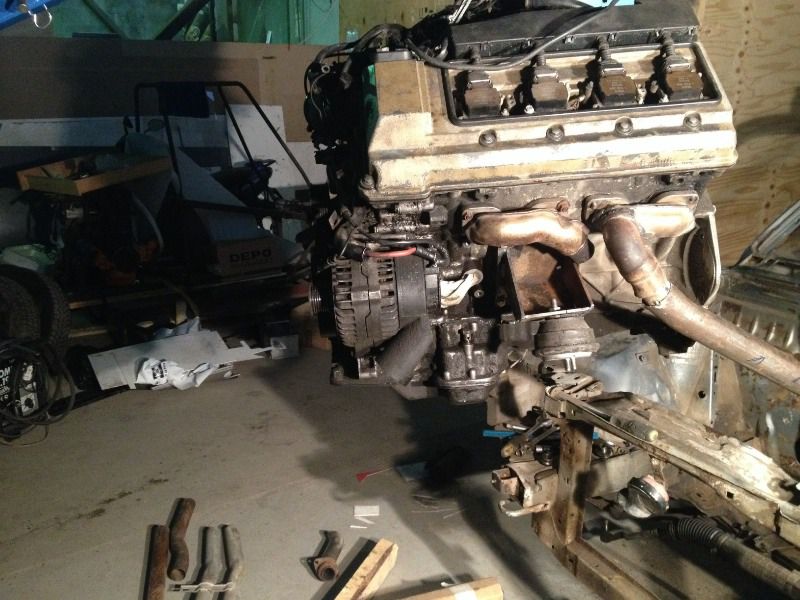

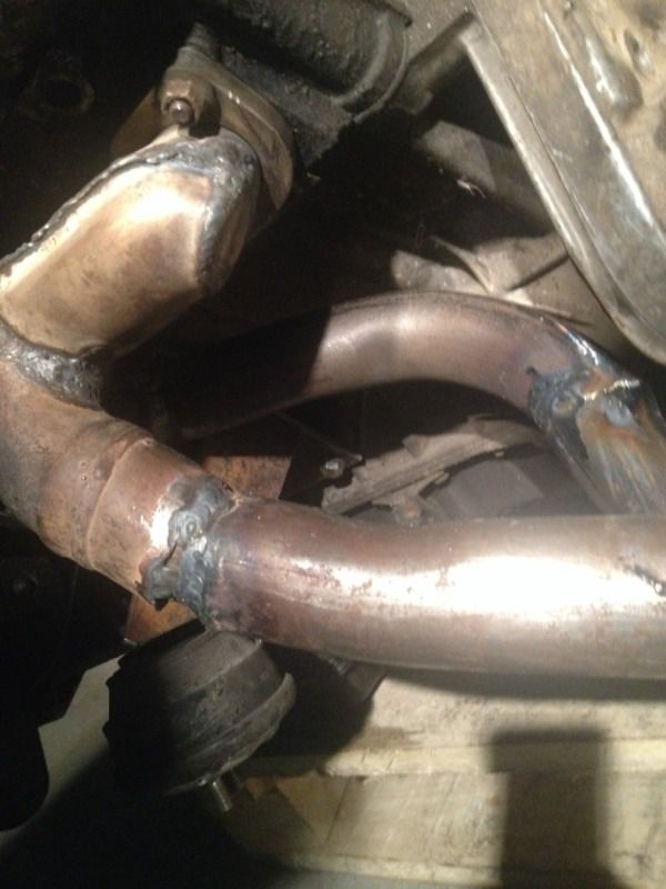

Выхлоп , выхлоп... Как ты меня зае....л уже почти неделя как я не могу сделать колектора но вот несколько фото

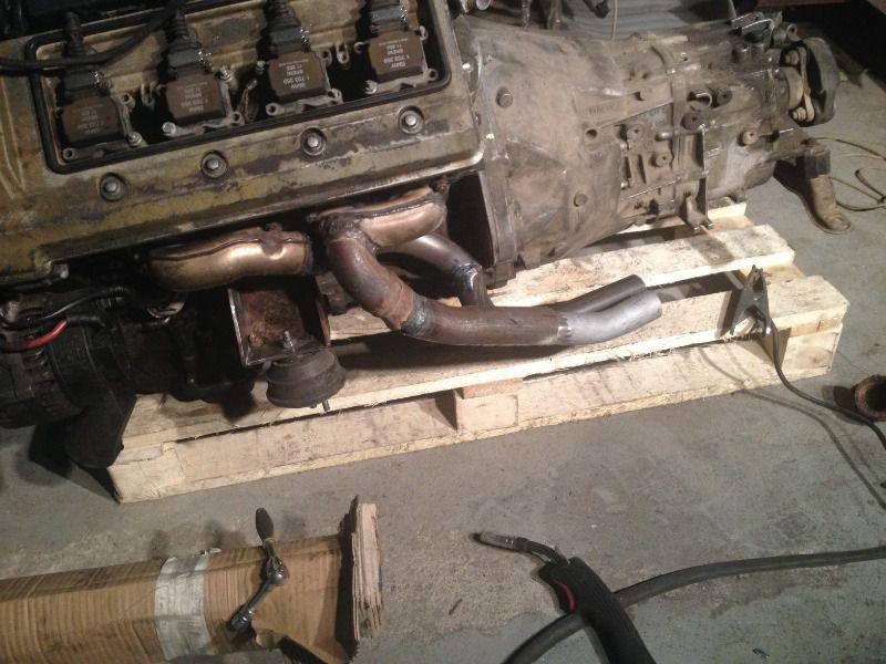

« Ответ #23 : 07 Марта 2014, 09:16:28 »
  • Сообщений: 436
  • Репутация +20/-7
« Ответ #24 : 07 Марта 2014, 09:32:05 »

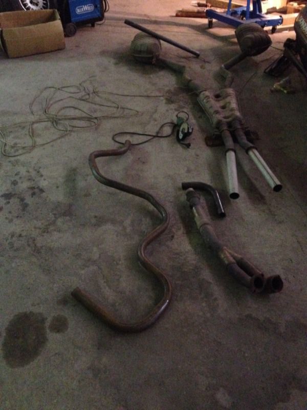

Резал резал штатную трубу, плюнул, купил 45 трубу, пошел к соседям и нагнул углов разных:))
