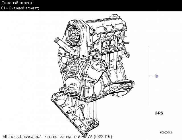

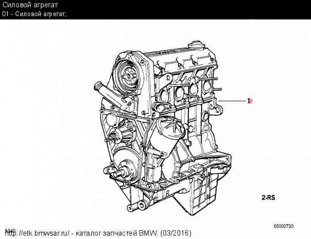

« Ответ #1 : 09 Марта 2014, 19:54:46 »
если не брать в руки гаечные ключи, его не установить.
у этих двух моторов разное расположение масляной ванны и маслозабора.
у е30 горбыль перед балкой. у е36 сзади балки.

« Ответ #2 : 09 Марта 2014, 19:59:01 »
Разница в картере с маслоприёмником и креплении генератора.

« Ответ #3 : 09 Марта 2014, 20:03:47 »
найди несколько отличий.))

« Ответ #4 : 09 Марта 2014, 21:11:51 »
Сверху я так понимаю е30 снизу е36?
Ну тоесть поставить все таки реально?чуть подробнее обьясните если не трудно
