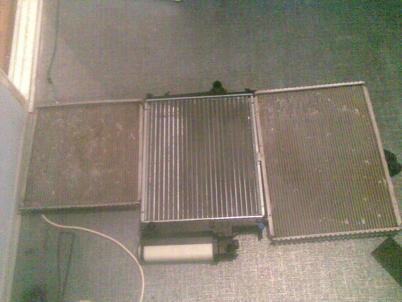

подскажите подойдёт ли широкий радиатор с бочком от е34 на е30? От м50

а цель вопроса в основном- влезит ли радиатор от е34 между лонжеронами е30?

проверил,не влезит,на 10 сантиметров шире

от е36 м50 надо
  • Сообщений: 1708
  • Репутация +51/-5
« Ответ #7 : 17 Марта 2014, 15:57:55 »
от е36 м50 надо
, какие различаи радиаторов на е36 м50 от м40?
  • Сообщений: 1033
  • Репутация +41/-4
« Ответ #8 : 20 Марта 2014, 10:02:32 »
Сантиметров 7 по высоте.Где то была тема о различиях.
  • Сообщений: 1033
  • Репутация +41/-4
« Ответ #9 : 20 Марта 2014, 10:04:37 »
Е36 м50
Е34 м50
Е34-32 м30
