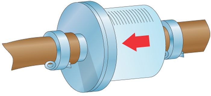

Фильтр тонкой очистки - это такая карбюраторная хренота:
.. и в инжекторной системе впрыска ее не должно быть нигде, особенно в баке. Роль этого фильтра у тебя должен выполнять большой (размером со стакан) металлический топливный фильтр с двумя носиками, установленный где-то в разрыве магистрали подачи топлива. Вот он фильтрует топливо.
В баке должна быть сеточка на бензонасосе. Отдельно от насоса ее найти сложно, поэтому есть вероятность, что ее наколхозили какую попало, и она таки действительно мешает встать на место остальным компонентам.
