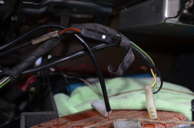

когда снял джетовскую проводку, то там где 3 релюшки на левом стакане которые под пластмаской...
так вот одно из этих реле отсоедянеятся фишкой из 2х проводов от общей косы, а один провод от этого рэле ухоит куда то всторону коробки( дальше не видно) так вот что это и нужно ли сращивать с мотроновской проводкой?
Вот это рэле-

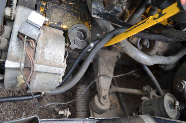

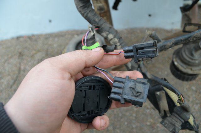

Ещё интересует что это за разъёмы и куда их подключать, или не подключать вовсе?
И вот этот одинокий провод, идёт вроде с приборки, там такой дополнительный зелёный разъём... нужно ли его куда то подключить и куда если нужно? С трёхпроводным вроде разобрался...
Ну ещё интересует более простое решение для датчика уровня масла, чем тянуть напрямую два провода от датчика на бск...(на датчике 2 провода на косе мотрона 3)

Ну по мере разкурки поиска кое в чём разобрался....
С двумя разъёмами от мотроновской проводки, те что около мозга вроде всё ясно- остаются висеть...))))

по датчику уровня масла вроде примерно всё разжевано на уровне размышлений, но так никто и не написал какие пины куда подключать чтоб всё заработало.  поидеи надо просто отзвонить в моторной косе 2 пина от датчика из поддона и посадить на них джетовский датчик. а третий пин в мотроновской фишке это земля. мне покачто лень этим заморачиваться. ближе к лету можетбыть. буду следить, на случай если раньше разберешся)
я уже разобрался с ним, да именно прозвонил по джетовской косе и так как я переделываю с круглого на прямоугольный разъём, датчик соединиться так как и был...
Просто подсоеденил ответный разъём датчика(2 контакта всесто 3х) к проводам от 3х контактного разъёма, коринево/какой-то отрезал(масса), два оставшихся(голубой и зелёно/жёлтый) подключаться к прямоугольному разъёму(голубой/белый и голубой/красный)
