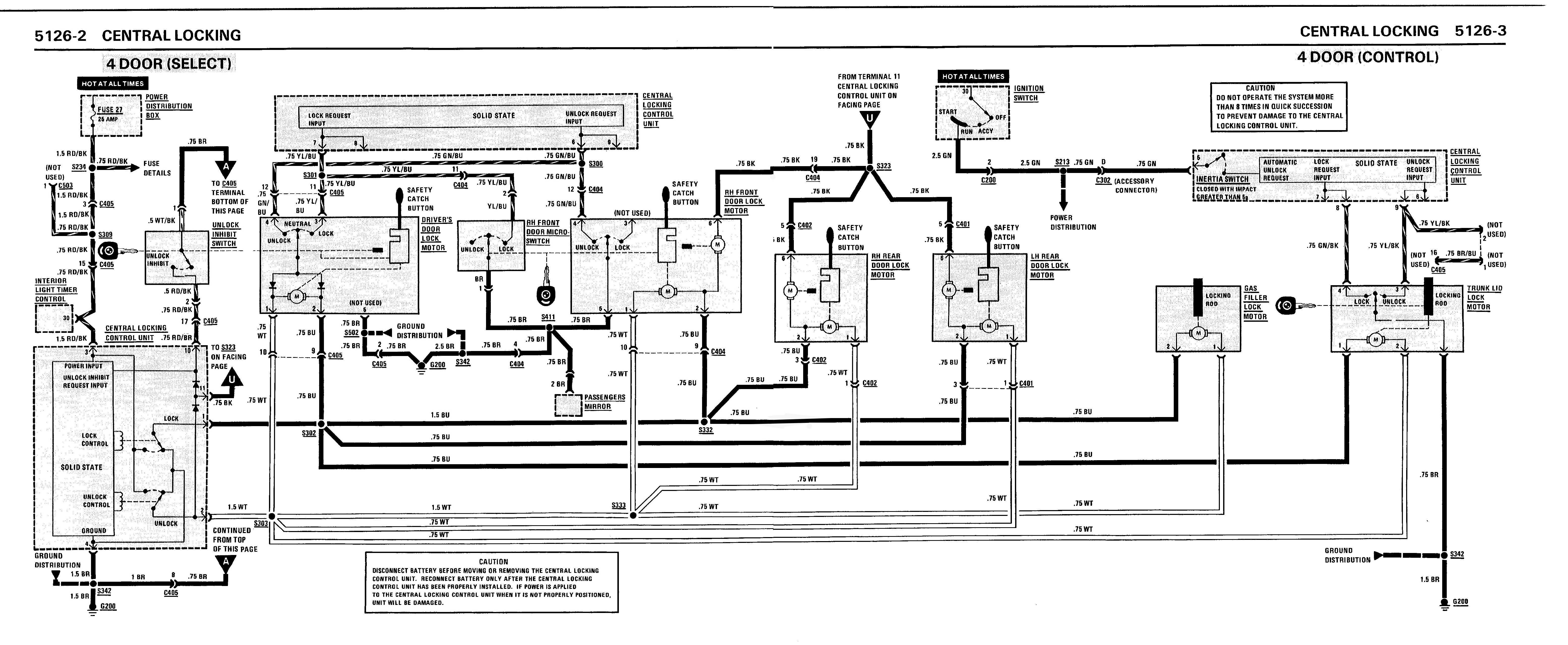

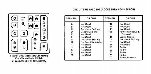

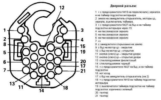

Начать надо с покупки блока цз (если его нет).
Проводку наверно будет тяжеловато найти.
Схемы который пригодятся:
распиновка БЦЗ
распиновка дверного разьема
распиновка разьема подключения доп оборудования
схема проводки ЦЗ для 4 дверей
схема проводки ЦЗ для 2 дверей
Удачи!
