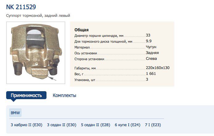

« Ответ #5 : 11 Ноября 2014, 16:21:25 »
привет  а тогда какая скоба стоит  на этом фото просто человек говорит что это от е28 но глядя на твою статью  то скоба получаеться от 30
  • Сообщений: 1708
  • Репутация +51/-5
« Ответ #6 : 11 Ноября 2014, 20:15:40 »
получается от е30
  • Сообщений: 7
  • Локация: уфа
« Ответ #7 : 11 Ноября 2014, 20:54:02 »
вот и я так же скланяюсь что от 30 но продавец их выдает за  28 подозрительно как то((
