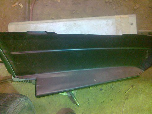

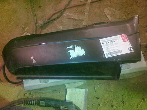

  • Сообщений: 154
  • Репутация +20/-4
« Ответ #17 : 12 Апреля 2014, 21:55:55 »
вот и приехал ремкомплект,на вид одинаковые что с левой что с правой стороны качество конечно не как оригинал,но не крыло же всё покупать)))
