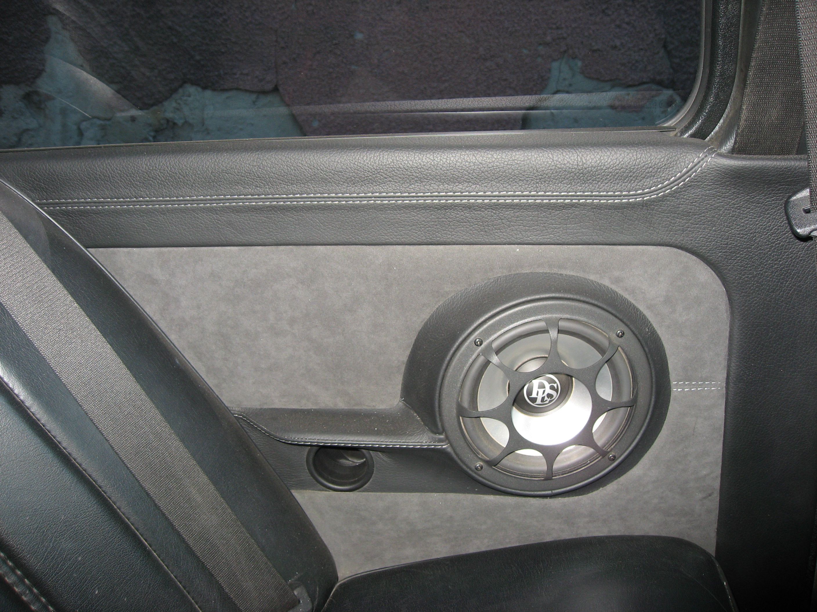

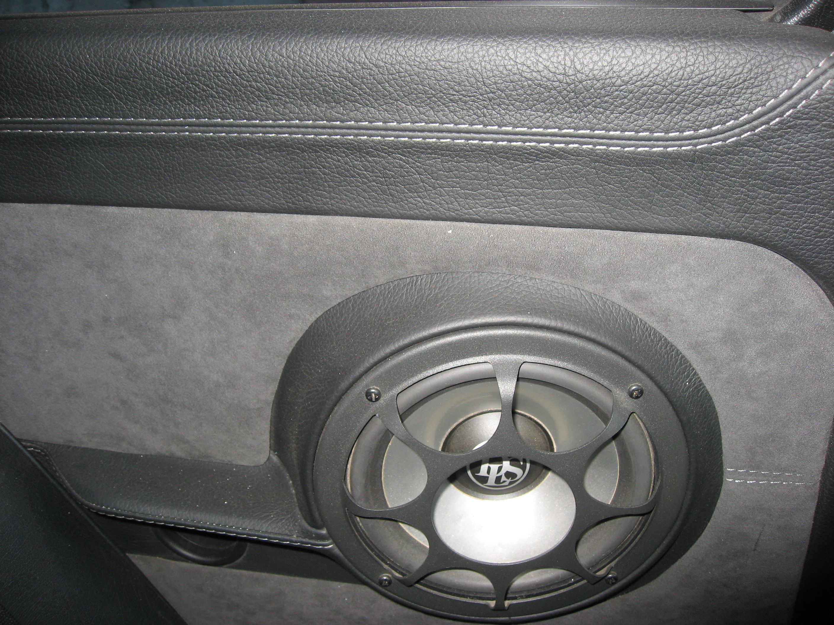

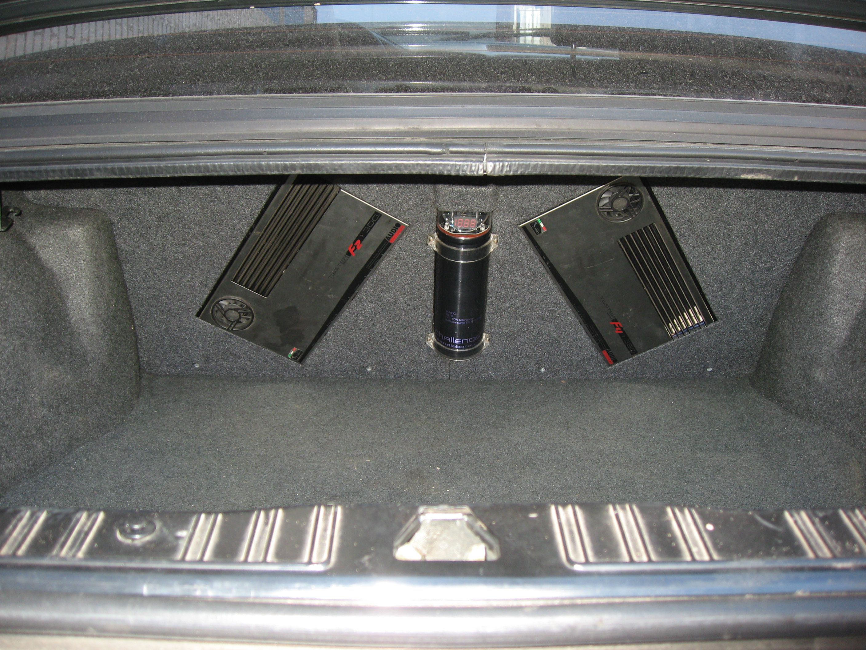

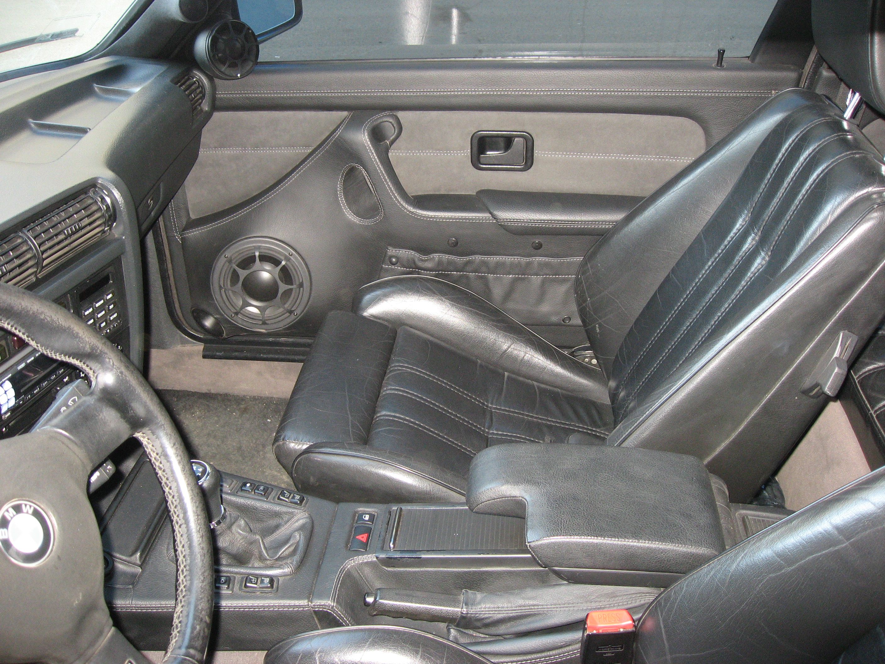

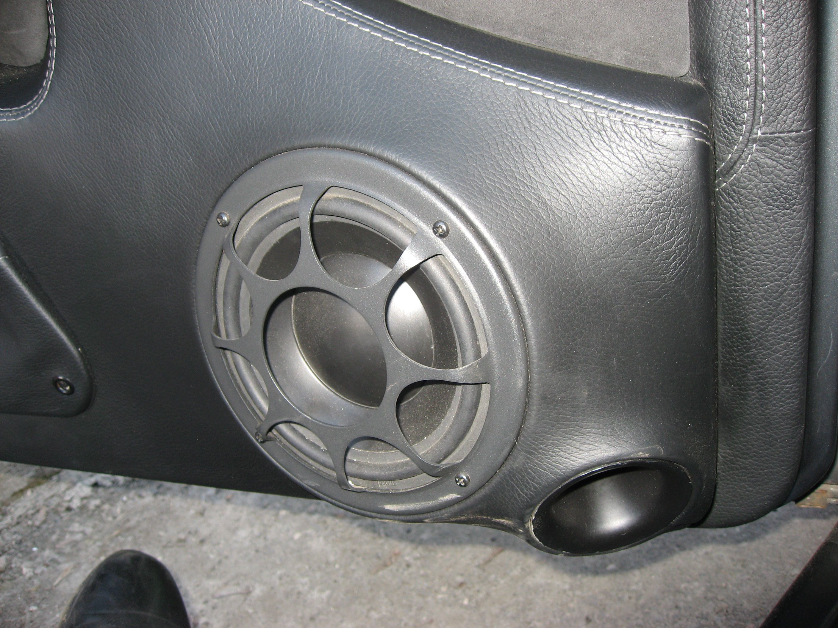

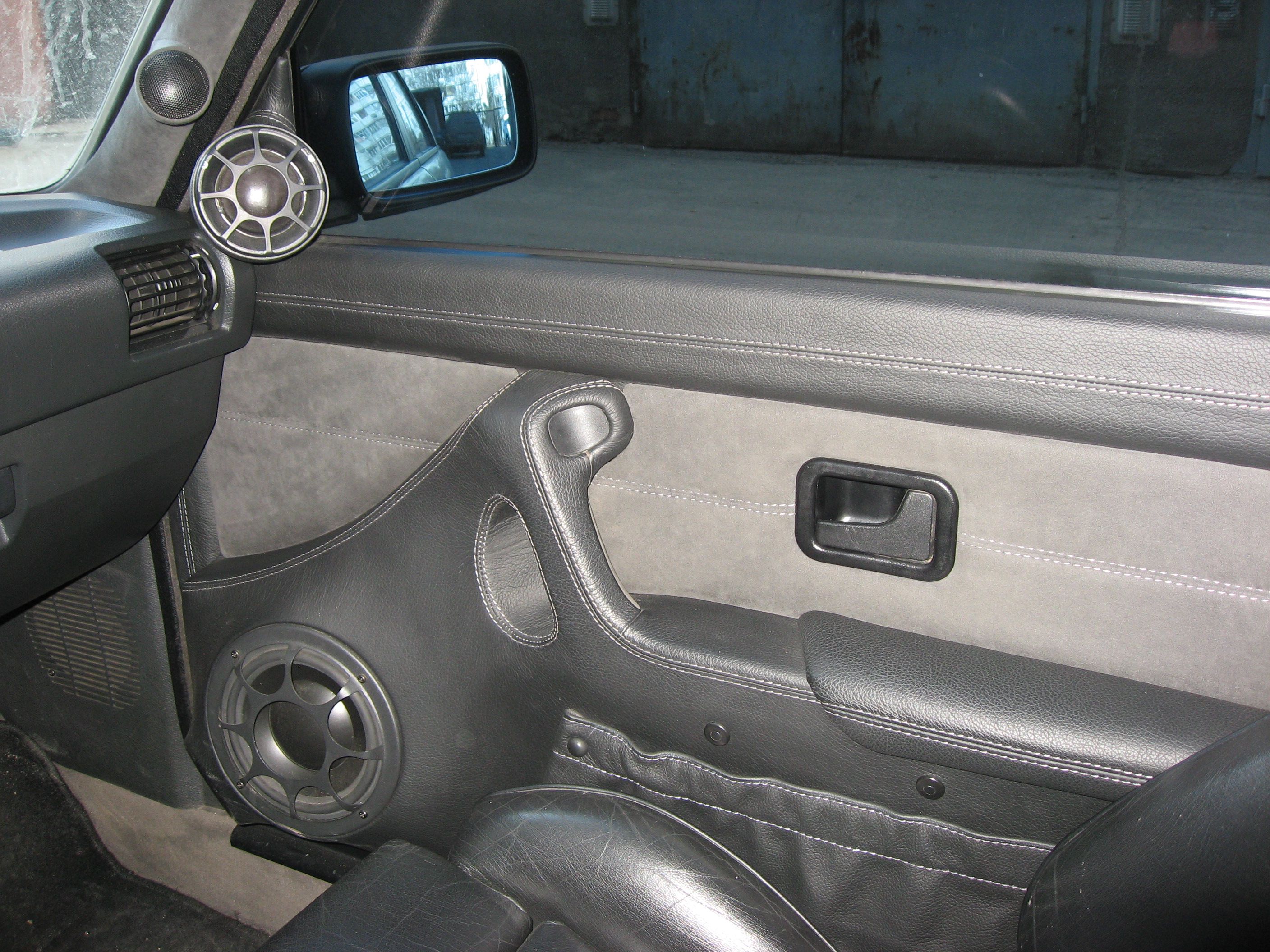

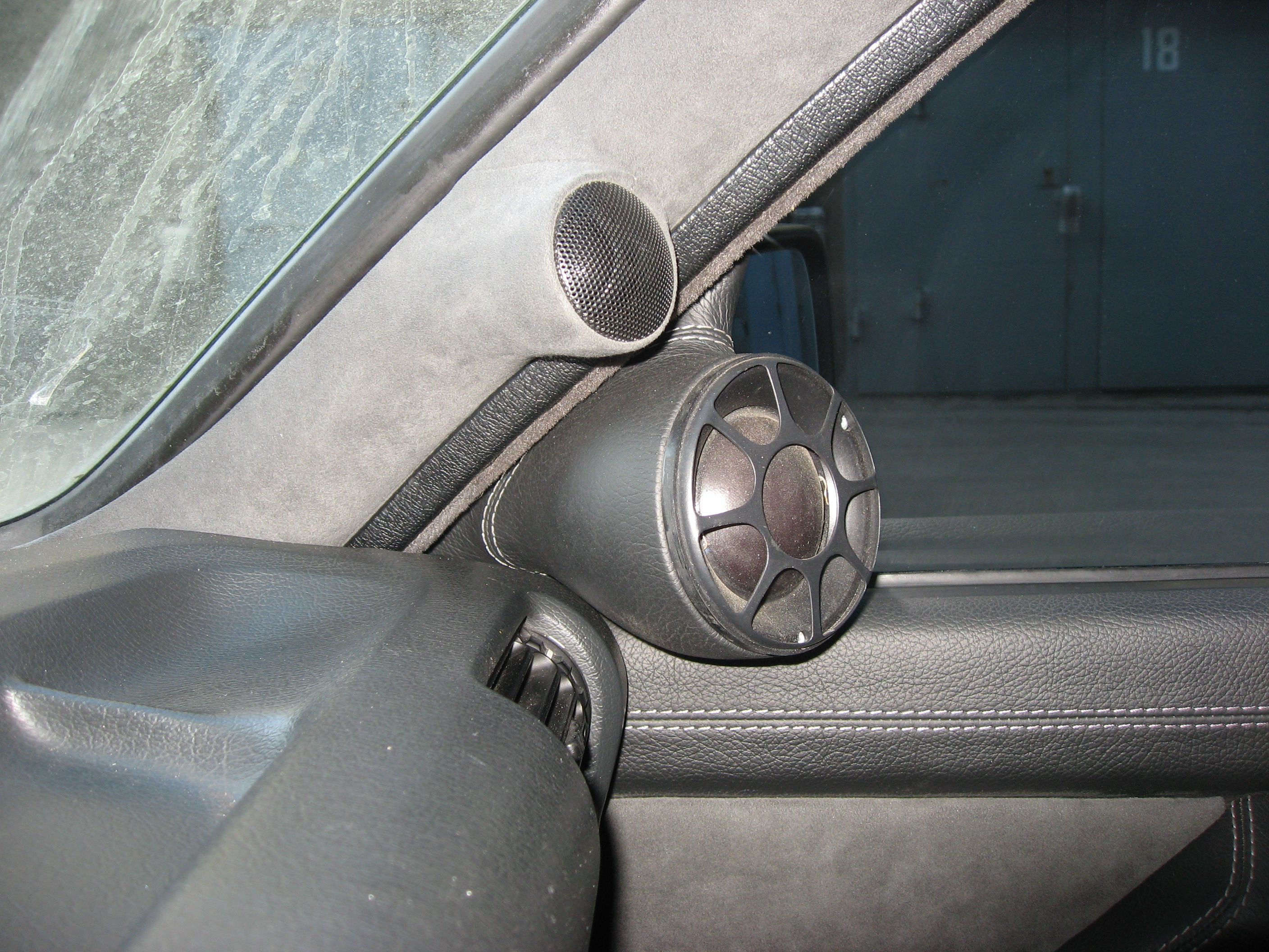

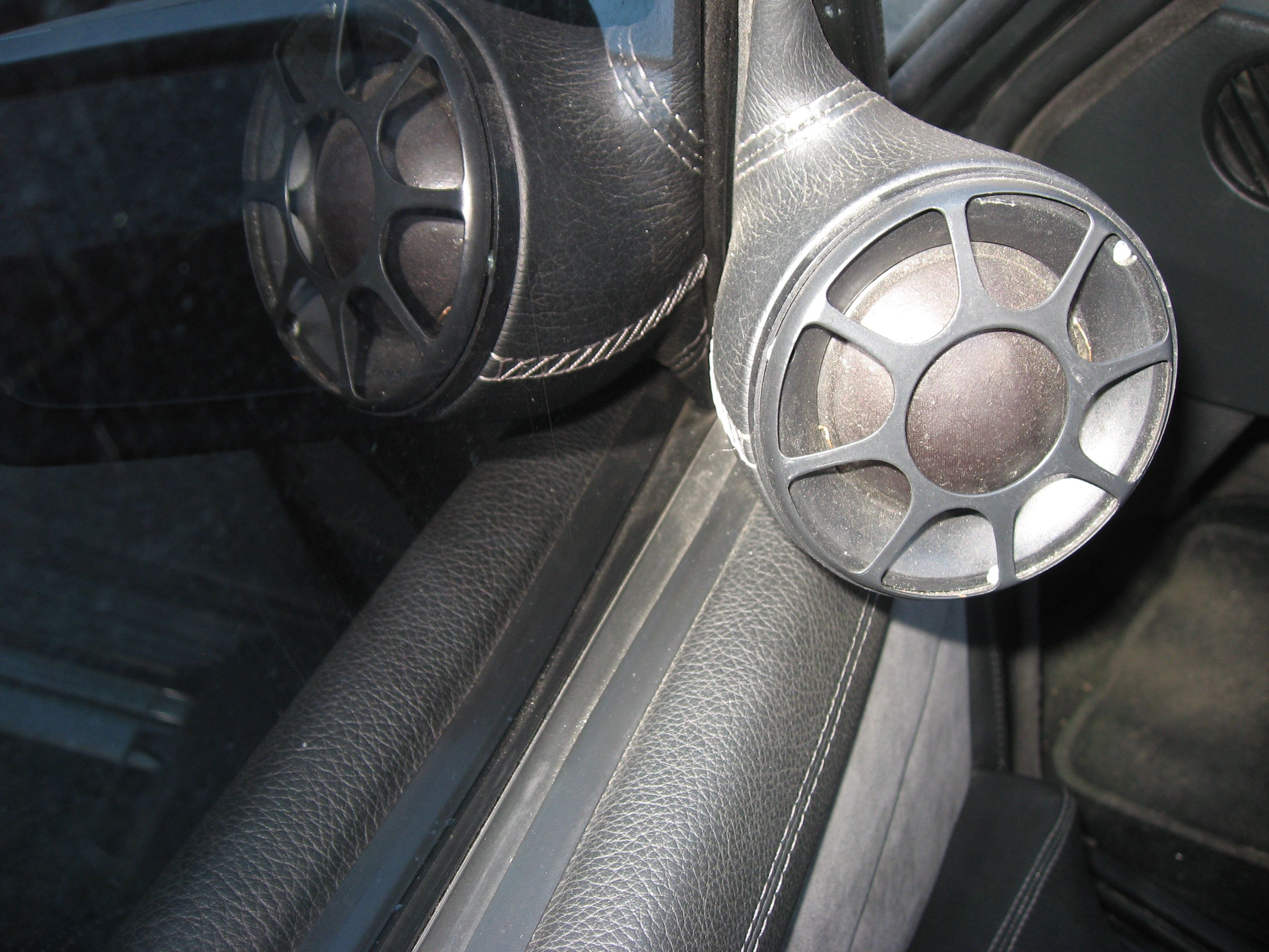

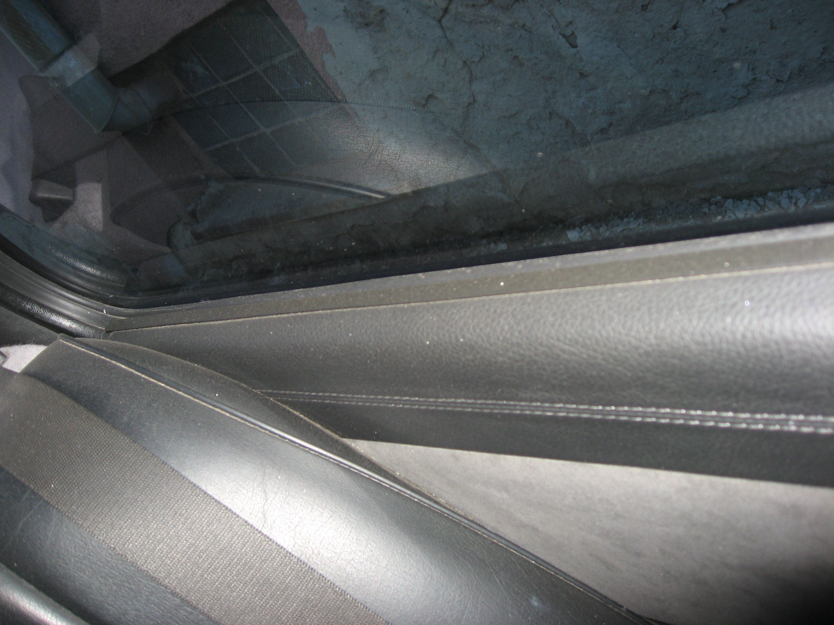

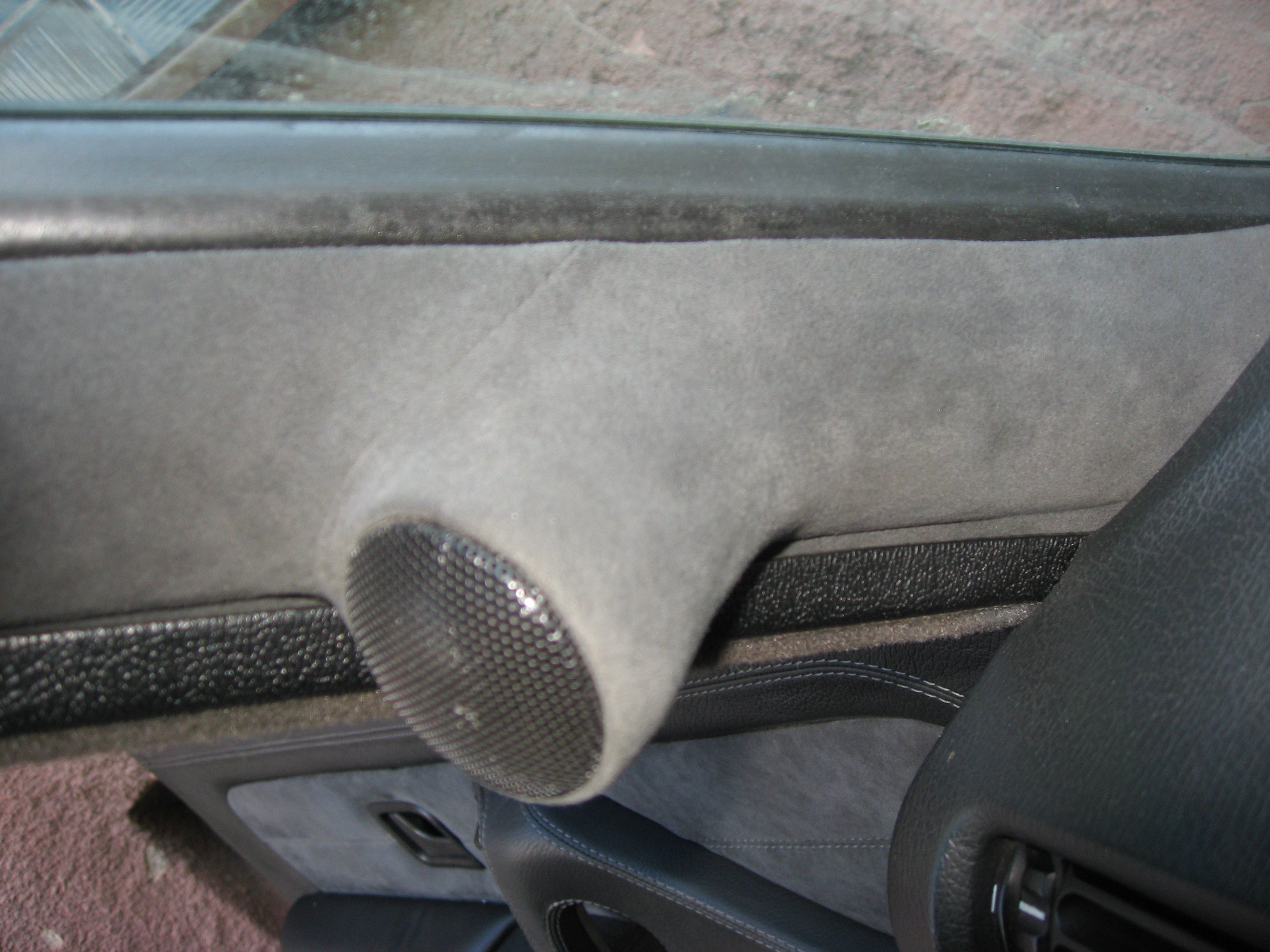

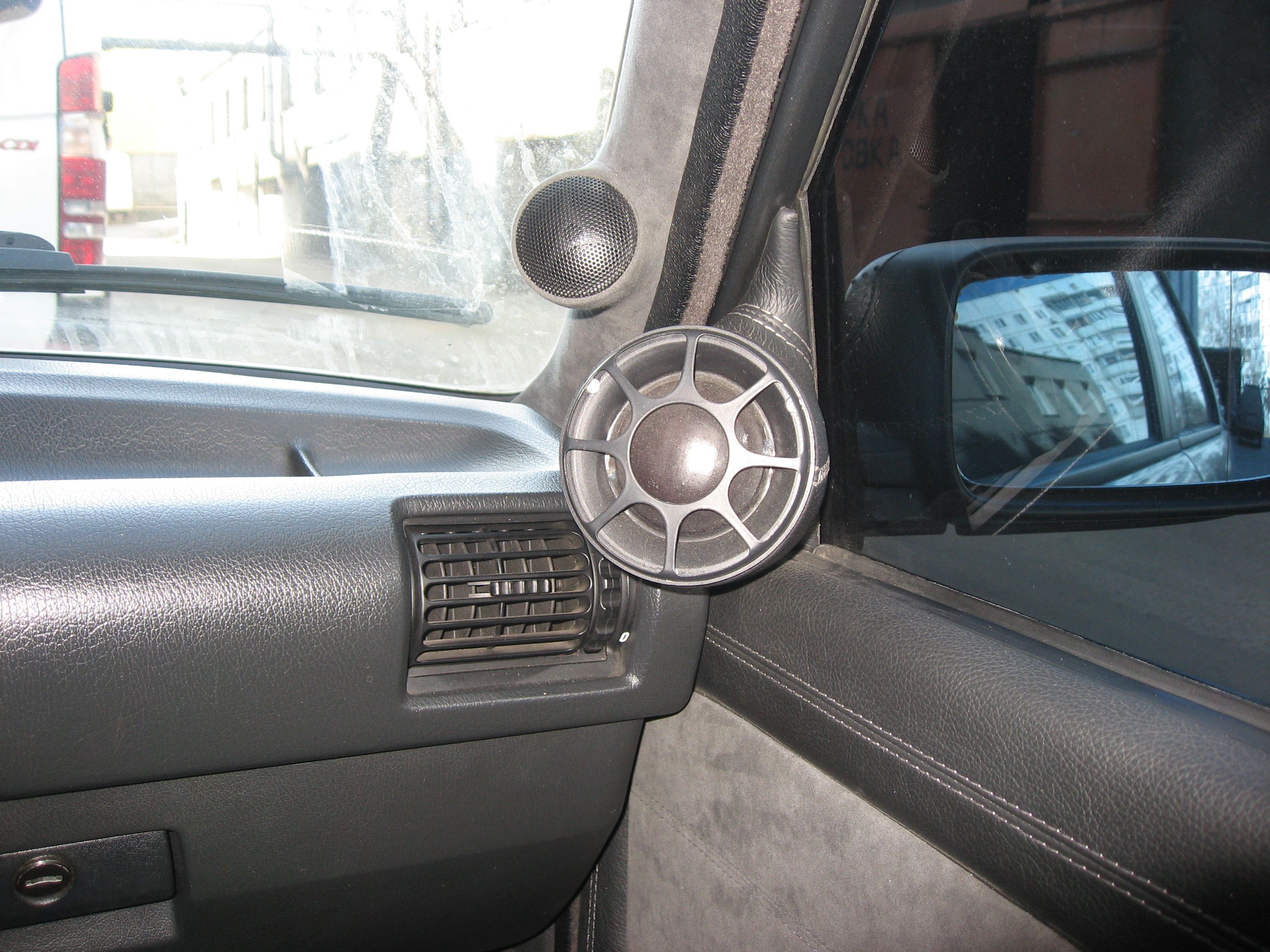

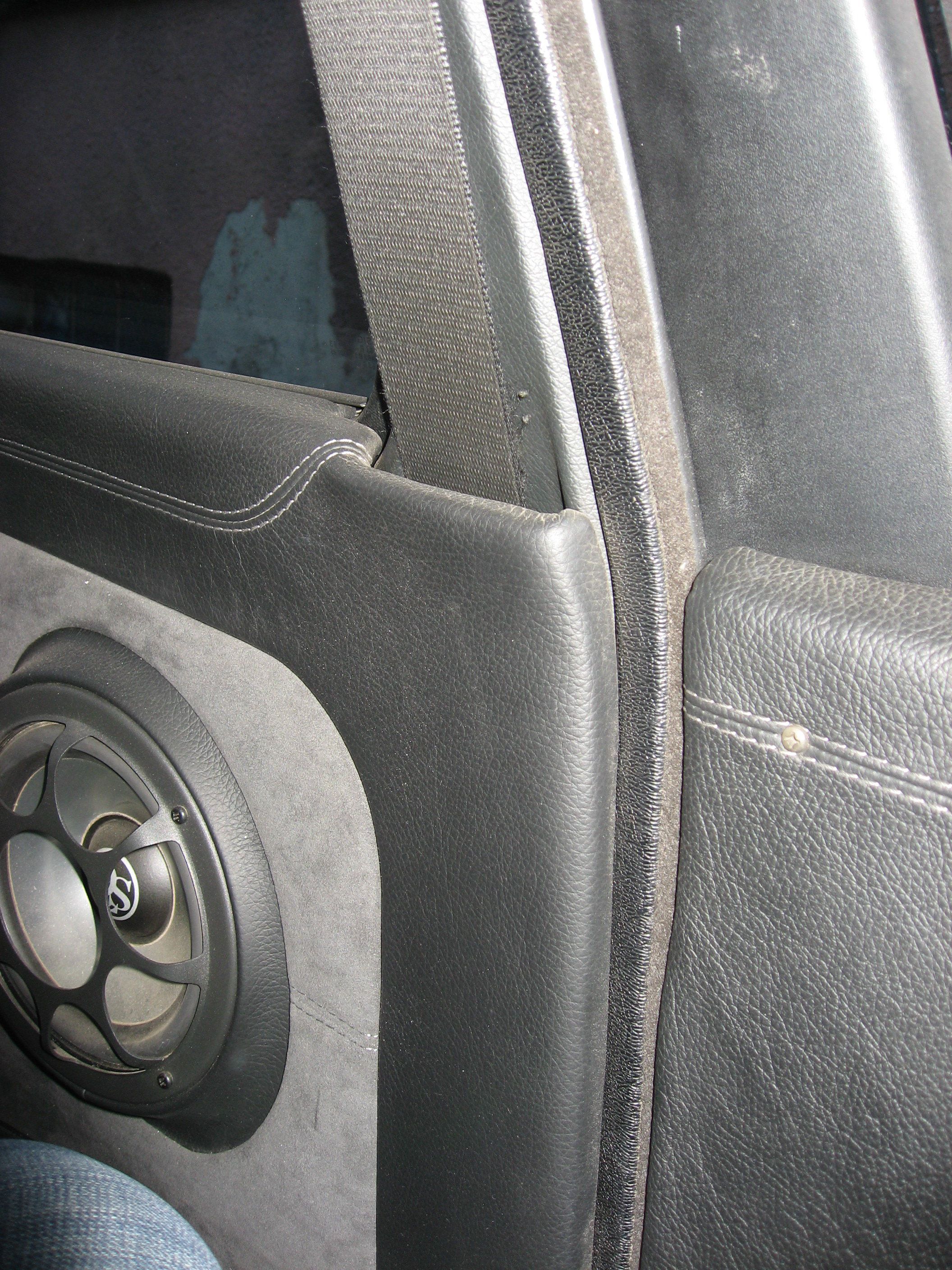

Итак была когда то огромная цель построить просто качественны звук в BMW E30. За помощью в постройке звука обратились к именитым спецам! Кичук Андрей (г.Харьков), международный судья соревнований по авто звуку, взял инициативу в свои руки и успешно довел дело до конца, за что ему огромная благодарность! Цель достигнута! Качество звука и сцены неимоверно приятное!!!
Компоненты использовавшиеся в проекте:
http://avtozvuk.ua/info/5336
http://avtozvuk.ua/info/2924
http://avtozvuk.ua/info/17834
http://avtozvuk.ua/info/2044
http://avtozvuk.ua/info/2041
+ конденсатор (модель не помню)
Несколько фото самой аудио системы:
Вот как то так. Решил показать людям достижения родины, поделиться опытом, так как авто и музыка отныне находятся по разные стороны страны. А история осталась. Тем более музыка возможно пойдет с молотка...
Буду рад совершенно любым вопросам...)

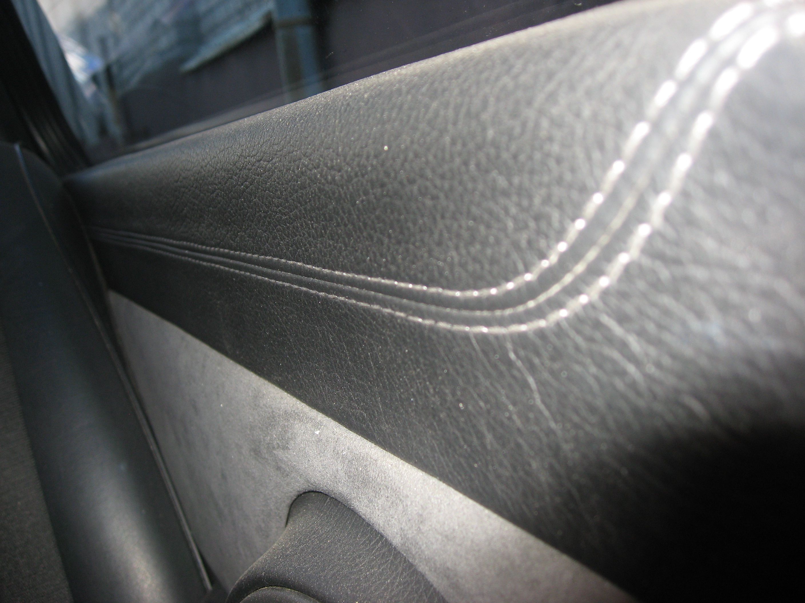

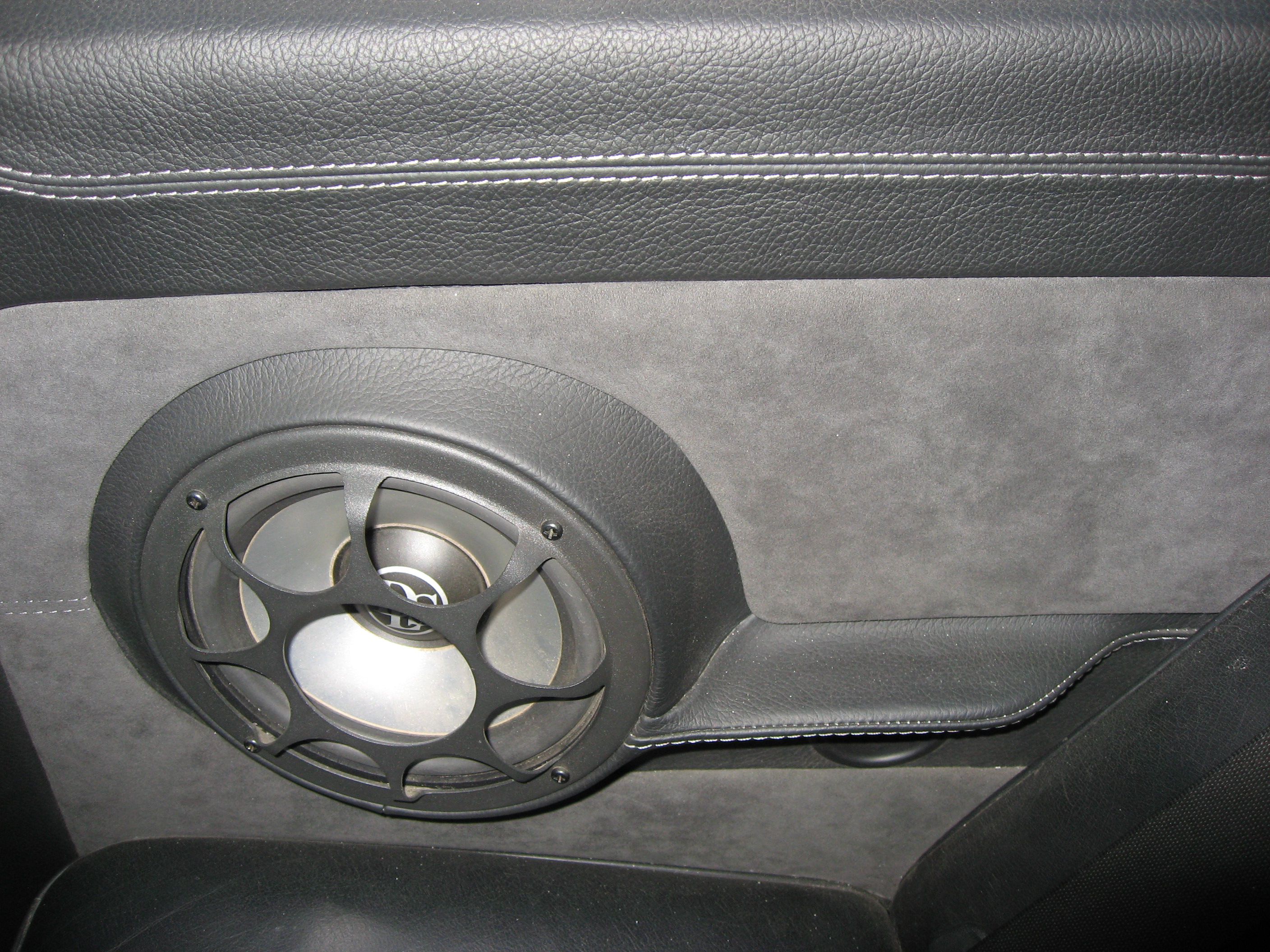

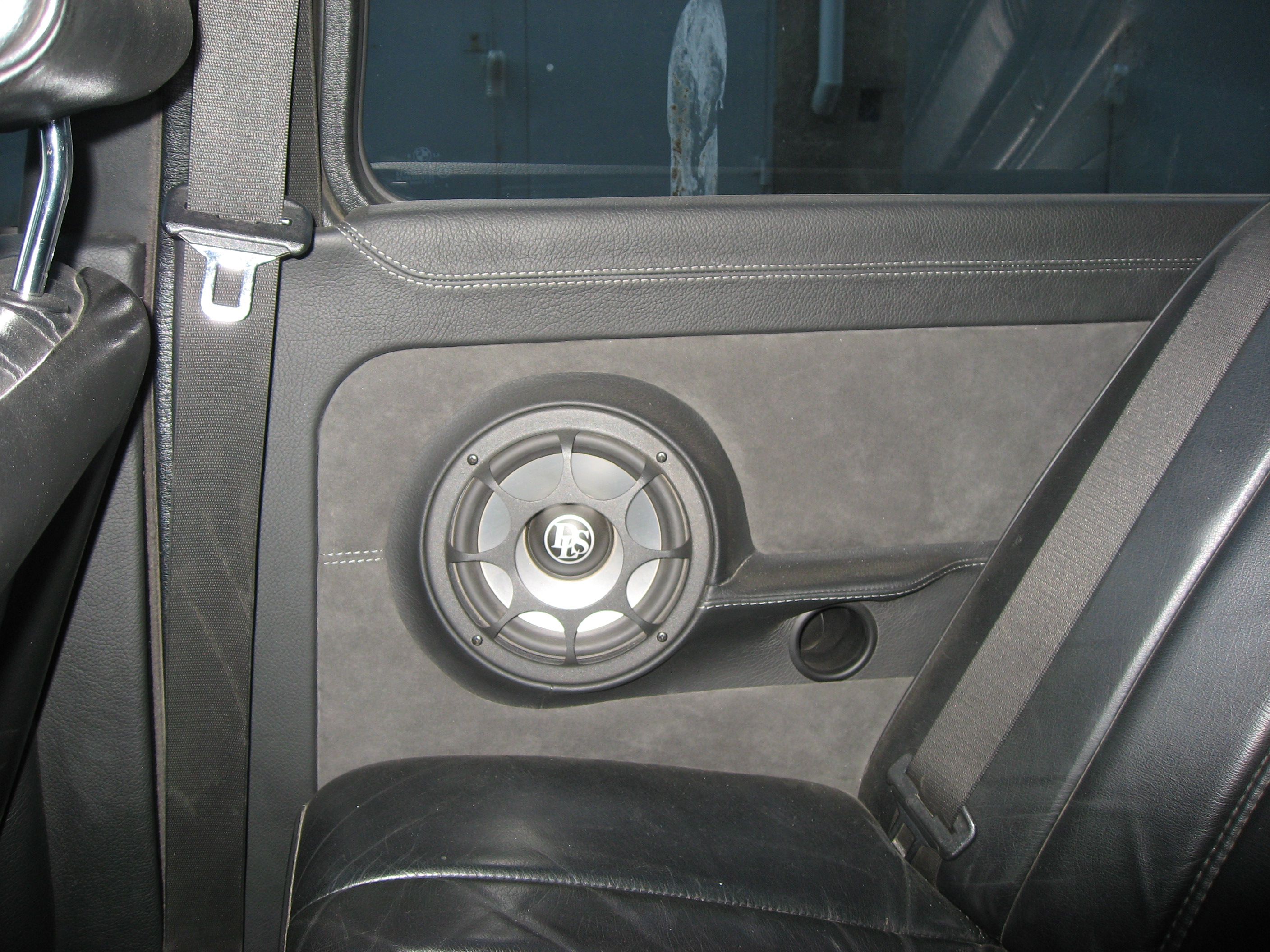

Шумовиброизолировали ли? Особо интересно, как поступили с внутреней плоскостью двери (которая вся в окнах и отверстиях). Укрепляли ли?
  • Сообщений: 53
  • Локация: Украина. г.Херсон
« Ответ #2 : 07 Апреля 2014, 18:45:41 »
Шумо-вибо изоляция полная. Если интересно, сфоткаю нутрь двери.... пока карты стоковые не нашел))   Хотя там индивидуальные закрытые объемы саба и всех дверных карт... так что шумка на дверях постольку поскольку...
9.5 литров объемы фазоинверторных динамиков сзади...   8.5 литров передних...
