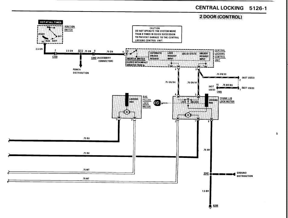

Вот вот, спасибо, именно это меня интересовало. (Принципиальной схемы ЦЗ не встречал.) Проверим.

« Ответ #6 : 09 Апреля 2014, 16:46:54 »
Схема не секрет...

« Ответ #7 : 09 Апреля 2014, 18:12:12 »
Хм, safety catch button - это пипка, торчащая из обшивки двери вдоль стекла? Он ее в закрытом состоянии блокирует?
  • Сообщений: 32755
« Ответ #8 : 09 Апреля 2014, 18:14:55 »
Я думаю что это блокировка активатора двери, пипка лишь к нему прикручена через замок. Эта блокировка только на пассажирских дверях - водительская блокируется механически ключом.

« Ответ #9 : 09 Апреля 2014, 18:17:35 »
Вот в запертой ключом е34 пипки можно дергать вверх до усрачки, они пружинят обратно и дверь не открывается. Это называется, вроде, double lock. Разве в е30 тоже такое было?
  • Сообщений: 32755
« Ответ #10 : 09 Апреля 2014, 18:25:35 »
В зависимости от версии ЦЗ, возможно ещё перехода. Бывало что вообще нету этого. Бывало как опция (у меня на иксе прописана), что блокирует механически, если ключ повернуть до упора (он крутится дальше чем на обычных), пипки нельзя тогда поднять вообще, механически. У Ангела вроде опция такая как ты описал, то есть пипки при попытке их вынуть втягиваются обратно быстрее чем их вынимаешь. Возможно из за того что у него второй переход. Мне больше кажется полезной механическая как у меня, так как при мёртвом аккуме её не откроешь.
