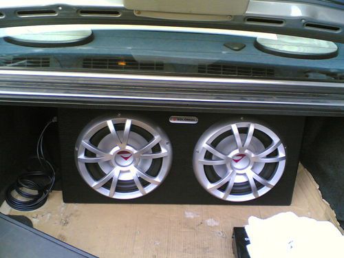

полка пойдет под замену!!!!овалы Pioneer 350w в отдельные ящики и в полку сзади!!!!в кик панелях Sony Х.З какие!!!!голова PIONEER  DEH-P5750MP. и вот что имеется у меня активный саб SOLOMON говорят америка ну это мне не важно!!!!плиз посоветуйте как лучше поставить эту штуку для максимального эффекта????говорю сразу к звучанию не отношусь кляузно,но хочется достичь  максимального эффекта от того что имеется!!!!слушаю реп,транс, и т.д !!!!!! вот что имеется........

пароль с альбома сними, а то картинку не видно

« Ответ #78 : 23 Апреля 2007, 11:53:45 »
снял!

снял!Жду советов пацаны!Зарание спасибо!

не видно нифига, всё равно пароль

вроде все!Ну ка сейчас смотри!

здоровая бухалка ;)
- я тебе говорю, выкини овалы, оставь тока сеточки от них на месте.
- проклеить хотябы минимально "виброй" полку, крышку багажника и задние крылья.
и будет тебе счастье

а нельзя как нибудь с овалами сделать?Если в отдельные коробы,и полку из МДФ сделать,и в полке сделать здоровые дыры?Ну очень хочу их оставить!

можно и ящики сделать, но не думаю что они маленькими будут, так как "овалы" изначально заточены играть на большой объем. Надо мерять параметры Тиля-Смолла овалов, а потом уже рассуждать о размерах ящиков и смысла их оставания в авто.

спасибо тебе особое! за совет,вобщем надо пробовать!Сегодня буду разбирать,делать полку!И еще один вопрос,если делать коробы,их лучше закрепить прямо к полке из мдф или снизу к железу прикрепить?И как разместить сабвуфер в багажнике?Как ты мне в личке писал?Я думаю не лучше будет долбить если установить лицом к сидени

по уму надо сделать бутерброд из полки мдф+метал.полки+короба, все это должно представлять собой жесткую конструкцию.
можно и динамиками в сиденье, если есть дыра для подлокотника (наличие его самого не особо важно), только не в упор.
у тебя саб уже готов, так что местоположение определи просто экспериментальным путем.

Подлокотника нет!Дырки тоже нет!Есть на его месте штамп корорый нужно просто срезать!Сидение не хочу переделывать под подлокотник,но штампом готов пожертвовать,если это даст приемущество для звука?

долой его!
