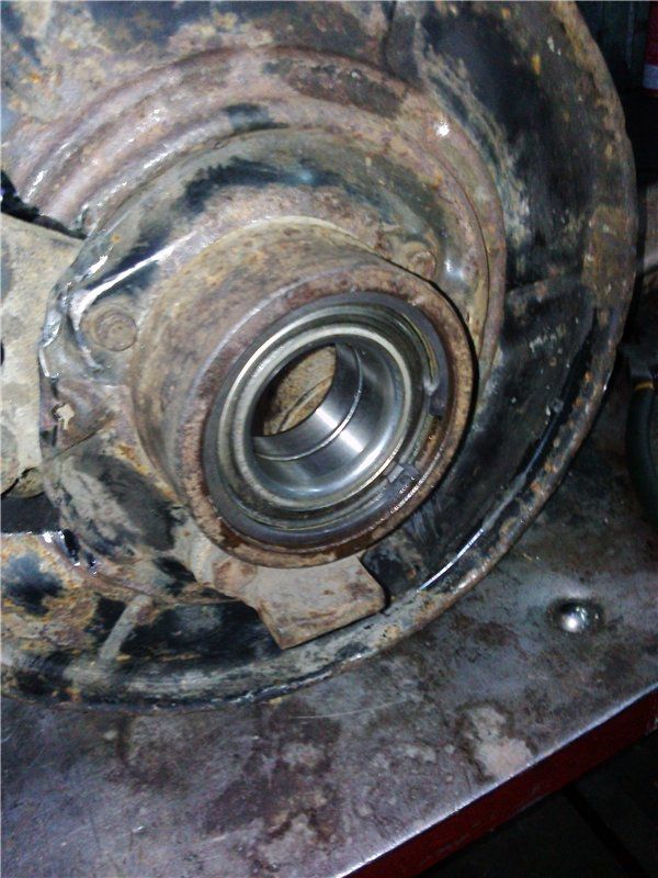

Старые подшипник и ступица на помойку (как снимать, думаю писать не стоит), новый подшипник уже на своем месте.

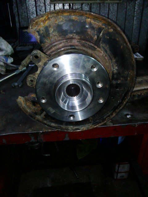

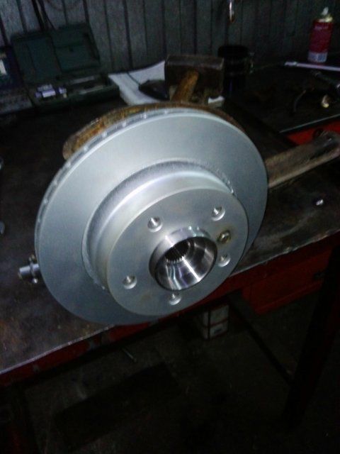

Новая ступица запрессована в подшипник. Хочу отметить, что ступица встала четко, нигде не трет, ничего не задевает, хотя по глубине уже впритык к посадочному стакану подшипника.

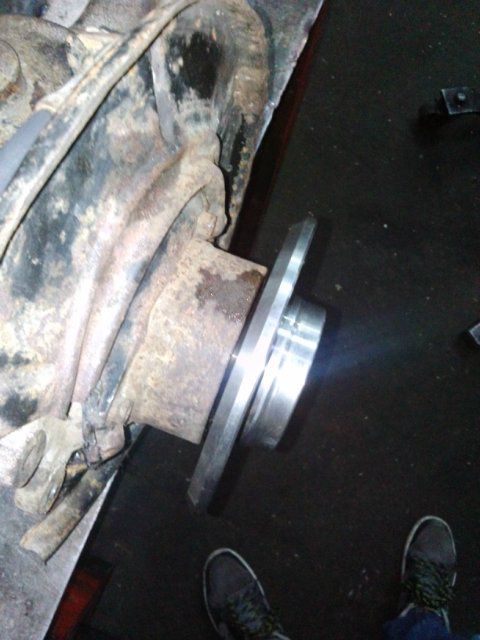

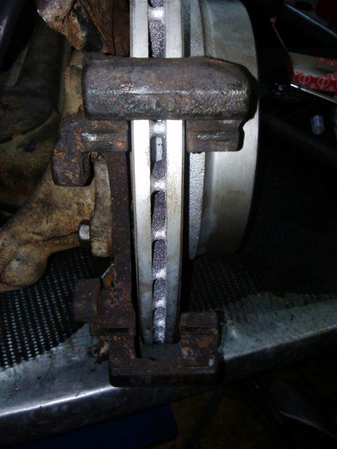

Вот так тормозной диск сидит на ступице, не знаю откуда берут информацию те люди, которые утверждают, что нет такого тормозного диска, который подойдет к ступице Е36 и рычагу Е30, мол упирается и т.д. На фото обычный задний вентилируемый диск 276 мм от Е36/Е46. Конечно песочницу пришлось отогнуть, не без этого, но это мелочи.

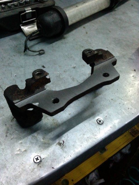

Вот скоба крепления суппорта до обработки на фрезерном станке.
А вот она же после обработки) забыл замерить толщину скобы до обработки, позже напишу получившуюся толщину.

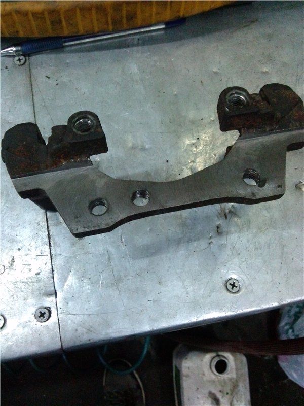

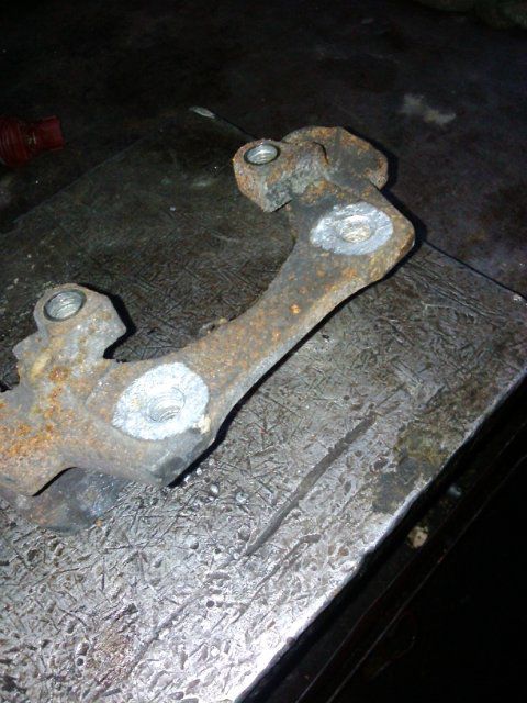

Это скоба с новым отверстием, просверленным на станке, нарезана резьба.

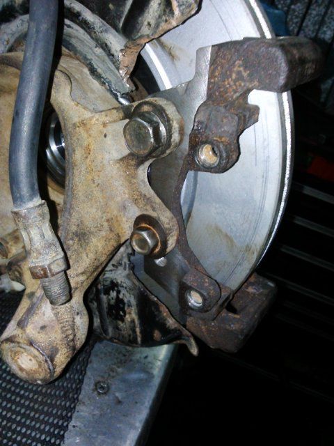

Скоба садится на рычаг не идеально, но это лучшее, чего удалось добиться (далее выложу фото). В идеале можно было пересверлить оба отверстия, но они бы оказались слишком близко к родным отверстиям.

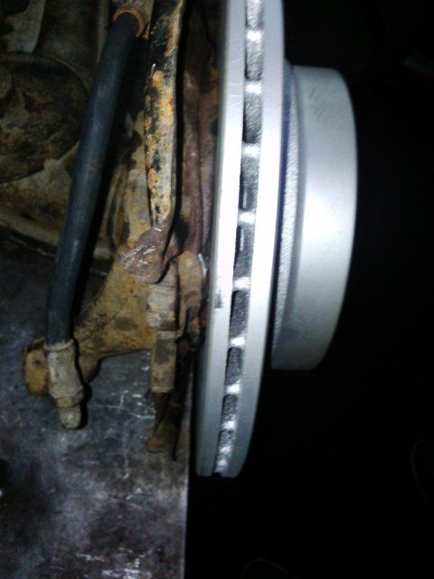

Далее несколько фото окончательной сборки.
Ну вот и всё, рычаги собраны, ничто нигде не трет, всё встаёт без каких либо проставок, собственно чего я и добивался.
