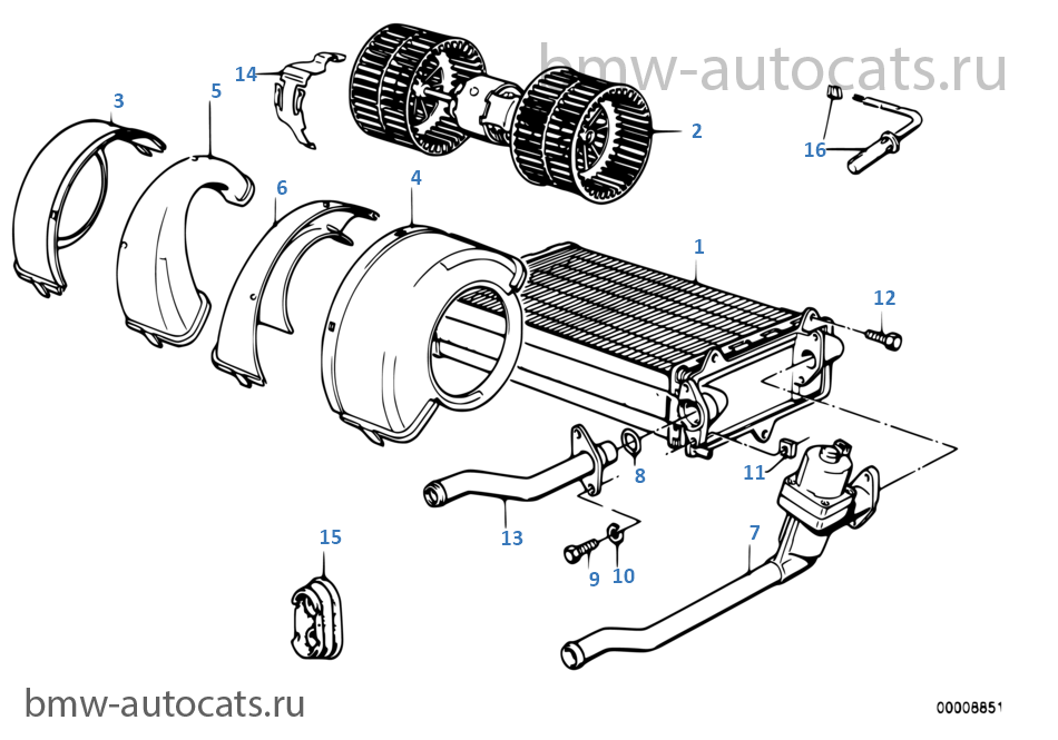

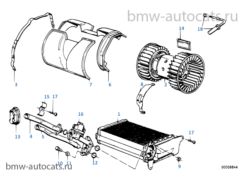

Открыв переборку в моторном щитке, там где моторчик печки, там должен быть кожух. Если моторчик тонкий, то кожух это 4 элемента составляющие 2 улитки, если толстый, то крышка из 2х частей и обычно заслонки по бокам. Соответственно открываешь каталог и смотришь на картинку с моторчиками... Ну или просто пишешь какой из них тебе нужен в барахолке.

Толстый моторчик
Тонкий моторчик
Какие у тебя короба? :)

http://bmw-autocats.ru/parts-catalog/E30-4-doors/Europe/318i-M10/feb1984/browse/heater_and_air_conditioning/heater_control/

http://bmw-autocats.ru/parts-catalog/E30-2-doors/Europe/320i-M20/L-M/mar1982/browse/
