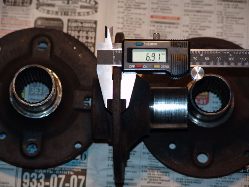

Срочный вопрос!
Снял ступицы с 2-х задних подвесок. Чтобы отобрать из них 2 наиболее живые. Когда их отмывал еще почуствовал, что одна из них весит немного больше остальных. Помыл протер, просушил, положил на стол, пригляделся - а они действительно отличаются!

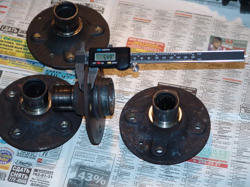

Взял штангенциркуль. И что же оказалось Толщина фланцев у всех разная!
Один 5,5мм, на втором и третьем 5.9 и 6.1, а третья ступица имела толщину фланца 7.1мм.
Естественно, чем толще, тем крепче. Но попахивает совком откровенным. Этож пипец!
Сразу скажу, что на всех отливка с логотипом BMW и одинаковый номер. То есть они родные.
Кто нибудь может обьяснить, дело в пьяных немецких токарях или их могли протачивать например для ликвидации биений, как например тормозные диски протачивают?
Вобщем я в легком ступоре, что дальше делать...

Ну толщина самой привалочной поверхности, в которой 4 дыры под болты колеса, так вот она разная.
Все остальные размеры вроде идентичны.
Т.к. инфы по этой аномалии нет, то вывод один - производственный косяк.
Если бы это был наш автопром, я бы даже и не удивился. Но чтоб такое встретить на бехе!.... жесть.

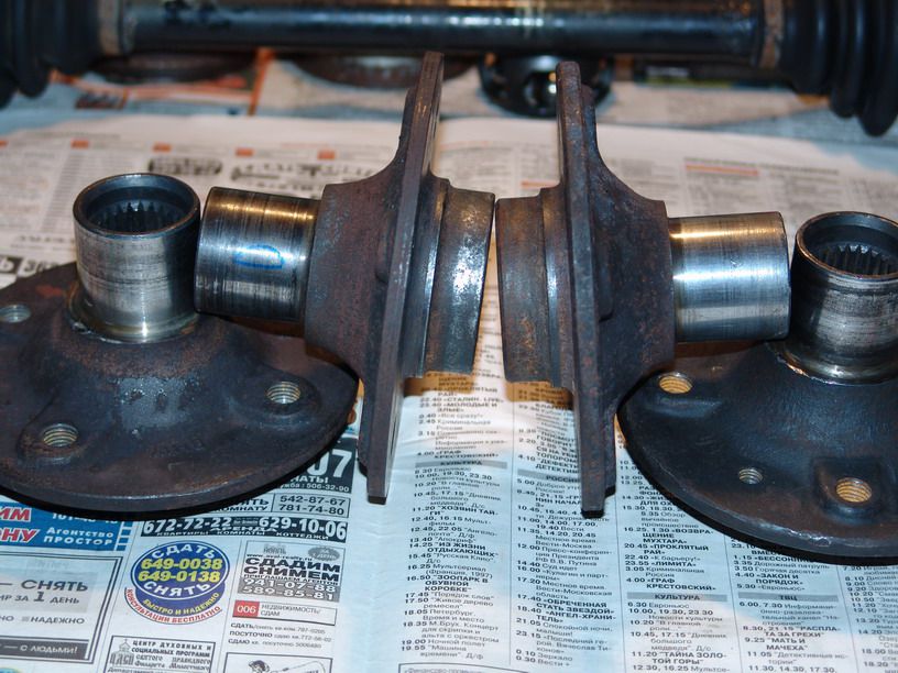

Вот фото. Жду конструктивных каментов.

абсолютно не критичный размер (имхо)
по мне так надо мерять от плоскости прилегания диска до торца (внутреннего) проточки под подшипник

Со скосами на кромке на мою похожа... Это наверное действительно с разных апоратов!
  • Сообщений: 32751
« Ответ #9 : 19 Декабря 2007, 10:46:48 »
Вот: 33 41 1 131 121 на 325i, 33 41 1 131 123 на 325iX выводы делайте сами!

А я думаю что значение имеет толщина только в том месте, где резьба под болты.
+100

Я бы померял остальные пораметры! Например у iX вылет другой и соответственно мне кажется, что это может и от ступицы зависеть!
Sniper-073
« Ответ #13 : 19 Декабря 2007, 23:58:42 »
По вылету все ступицы укладываются в 0.2 мм.
Это тут вообще не причем.
Если посмотреть, то формы для отливки вообще разные.
Субьективно кажется, что "толстая" ступица крепче раза в 1.5.
Я конечно на этом не буду заморачиваться, поставлю эту и 6-мм.
Не буду много писать, просто спрошу:
Покажите мне сломанную ступицу. Мне просто интресно, кроме как боковым ударом об бордюр при заносе ее можно еще как-то сломать?
