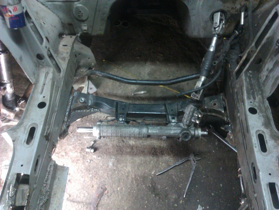

    Продевать трос в окна противотуманок опасно, если трос пойдет чуть набок (а он обязательно пойдет!), бампер очень легко сломается.
    Балка - это поперечная железка, на которой стоит двигатель, под капотом справа ее должно быть хорошо видно, в глубине.
    Вот фотография - на нее прикручена рейка. Тут, правда, какой-то колхоз кругом, но суть это не меняет:

    « Ответ #19 : 12 Мая 2014, 17:55:02 »
    там на эту балку наверно крючок троса не налезет, мне когда эвакуировали в прошлые разы он помойму тупо на рычаг какойто кидал справа у колеса

    « Ответ #21 : 12 Мая 2014, 18:03:39 »
    Конечно не налезет, надо перекинуть трос через балку и кроком зацепить его за самого себя.
    Ну, раз уже цепляли за рычаг, то цепляй и еще раз, чего тогда разводить демагогию?
