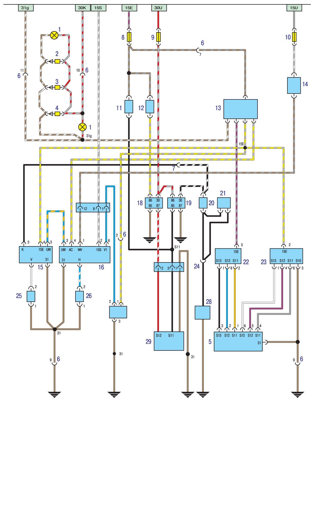

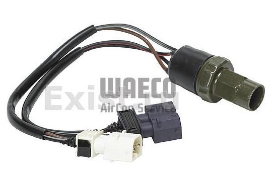

Купил новый фильтр осушитель с местом под один датчик,поставил его от е36,в нем 2 разьема(белый и черный).Под капотом нашел только одну фишку черного цвета с черно-белым и черно-красным проводом
По этой схеме
так и есть.
По этой схеме
Датчик давления подключен черно-белым и черным проводом
Но что на датчике давления е36 четыре контакта(низкого давления 2 контакта,высокого давления 2 контакта),что у е30 четыре(датчик НД 2 контакта,датчик ВД 2 контакта)
Как правильно подключить?

На Е30 2 датчика по 2 контакта, они замыкающие. То есть это реле по сути. Версии есть разные, на более поздней версии один датчик (низкого давления) на компрессоре, второй (высокого) по идее должен быть в бачке.
Соответственно нужно просто посмотреть схему, проводка каких цветов идут на какие датчики и срастить их с датчиком от Е36. Схему нужно смотреть на конекрутный год, так как на 30ке их туева хуча версий.

По ЕТМ схеме получается,что мне надо отрезать черную фишку на конце черно-белого и черно-красного провода(точнее один из проводов) и сделать последовательное подключение белой фишки?Т.е.фактически соединить последовательно датчики давления на бачке..?

Так не получится, так как по проводам и так последовательно идёт. То есть у тебя 2 фишки и один из проводов идёт от одной фишке к другой. По сути тебе нужно выяснить какие пары контактов на датчике низкого, какие высокого давления, и соединить контакты соответствующих фишек с нужными парами датчика. При том какой контакт к какому внутри пары не имеет значения. Главное контакты с фишки датчика высокого давления подключить к контактам высокого давления на датчике и соответственно низкого с низким.

Хм...при последовательном соединении разве важна сама последовательность?датчики вроде не диоды...вся цепь будет работать когда оба датчика в замкнутом состоянии
Еще раз повторю то,что у меня есть
Датчик
И черный разъем идеально входящий в черную фишку с черно-белым и черно красным проводом...
Пока надумал только-это подключить белый разьем последовательно с черным в проводке от компрессора.
Как думаете,заработает?)
Датчик высокого давления должен в снятом состоянии быть замкнут?
  • Е30 Coupe, М50В25 TU
  • Сообщений: 32751
« Ответ #8 : 22 Мая 2014, 16:24:41 »
В Е30 могут быть в схеме ещё некоторые нюансы и по этому менять местами датчики я бы не советовал. Если одна фишка подключается, то проверь, скорее всего её туда и надо, но тогда по логике и вторая должна подключаться, хотя если второй датчик изначально был на компрессоре, то да, надо от него тянуть провода до датчика, с фишки идущей на компрессор.
Датчик высокого давления замкнут при низком, то есть в снятом состоянии тоже, низкого наоборот.
А работать оно будет даже если ты датчики уберёшь и замкнёшь провода, но есть риск загубить систему.

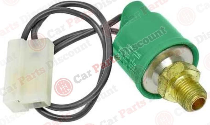

Сейчас машина на сборке после покраски и решил решать проблему с датчиком так
У меня изначально стояла такая штуковина
думал лажа, а потом на ебее посмотрел, что это нормальный заменитель заводского переключателя
посимму переставлю черную фишку с переключателя е36 и на этом все
