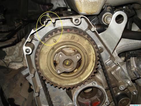

там без оправки всё делается - ставишь расперд параллельно квадратом отноительно к плоскости головы и натягиваиш римен (да если мануал открыть , то там всё понятно)

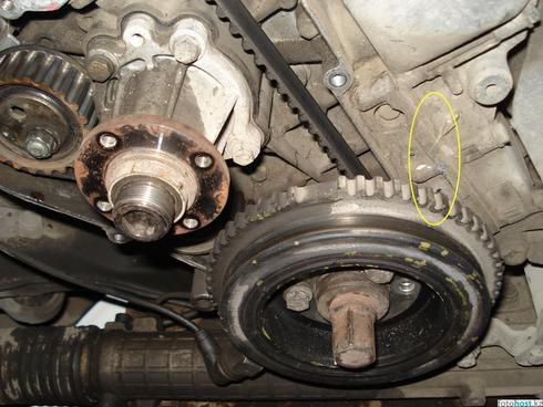

на нижней фото понятно.на верхней на шкиву  как метка выглядит?с телефона не могу разглядеть.

« Ответ #4 : 20 Мая 2014, 09:05:01 »
там на одном из зубчиков прорезь посередине)

« Ответ #5 : 20 Мая 2014, 10:38:48 »
+1 там нужно смотреть при свете дня)) я как-то с пьяну не сразу её нашёл отложил до утра)))почисти шкив щёткой по металлу от грязи и всё само собой найдётся
