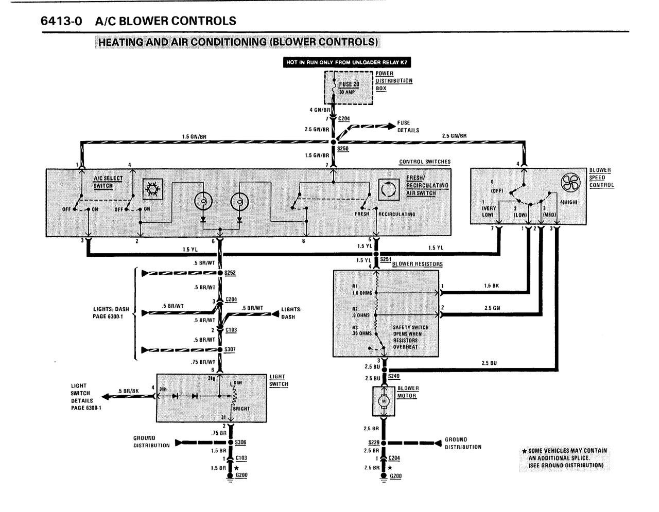

Подскажите плиз, может кто знает, какую нагрузку выдерживают кнопки кондея (двойная кнопка)? Надо решить делать через реле или напрямую осилят. И вдруг у кого есть её схема ещё...

Схема есть в ЕТМ. Там же можно прикинуть, какой через них течет ток. Думаю, небольшой.

В ETM смотрел, эти кнопки встретил только на схемах "Heating and air conditioning", но на них не обозначен 8 контакт. В других разделах больше эти кнопки не нашел. Схему конкретно самой кнопки тоже не встречал. Подскажи, если не сложно, куда посмотреть, вдруг я что-то проглядел. Или у нее 8 контакт вообще никак не используется (не в кондиционере, а вообще у самой кнопки)?
Всё, теперь нашел. Я дурак, по другим моделям не смотрел, забыл, что ETM'ов много разных ))

Господа электрики, подскажите, я правильно понял эту кнопку? )

Вот полная схема кнопки, взято из файла e30co_92.pdf
О, пасиб! Ну вроде правильно всё понял ))
