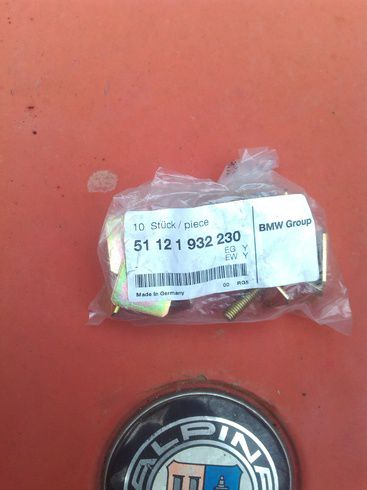

подскажите пожалуйста как надеть накладку ПП на бампер(резиновую черную)усики которые ее держат,не заходят до конца,уже как не пробовал(
подскажите пожалуйста люди добрые)

Купить кронштейны от м-тех и прикрутить ими..

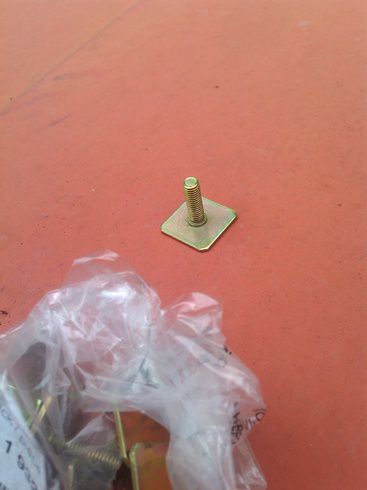

51 12 1 932 230 - Я думаю они в резинку вставляються и через нее притягивают накладку с губой к бамперу как бутерброд)) себе купил но не пробовал ставить.

и че они длинее?

и че они длинее?
Они под гайки)) я думаю длиннее

сделай фотки плиз.А то тоже нужны а по каталогу как саморезы простые

Отправил на почту. Сможешь тут выложить? чтобы все видели.

« Ответ #10 : 28 Мая 2014, 16:45:30 »
да когда домой доберусь,но кажется они не влезут в молдинг черный

резинку надо ставить на снятом бампере. тогда всё заходит. и не толкать, а затягивать эту скобу крючком

замерили, если всьтавлять в резинку то входит нормально,и получается можно притянуть как нужно к железному бамперу.
