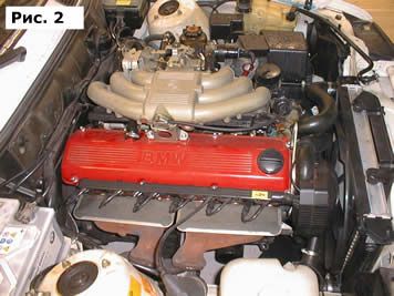

Если вы решили попутно заменить охлаждающую жидкость или помпу, то далее стоит руководствоваться указаниями, данными в этом абзаце. Рис. 2 (рис.2) перед глазами следующее: Охлаждающая жидкость слита (открутить заглушку SW 19 ) ( здесь и далее это размер ключа в мм.), на блоке мотора под нижним выпускным патрубком). Затем открутить вязкостную муфту с крыльчаткой от вала помпы (SW32, левая резьба!). В случае затруднений можно зажать рукой ремень генератора и нанести резкий не сильный удар молотком по ключу. Это поможет сорвать гайку муфты. Открутить пластмассовый диффузор радиатора, ( два пластмассовых винта в верхней части), и вынуть его из нижних пазов. Открутить патрубки от радиатора и снять его.

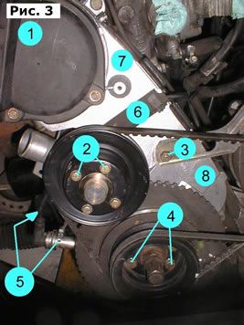

Открутить трубу системы охлаждения от кожуха ремня ГРМ (2болта SW 10). Снять защитный кожух с распределителя зажигания. Теперь все должно выглядеть как на картинке рядом. Рис. 3
Выньте кабель из катушки зажигания, открутите крышку распределителя зажигания (1) от его корпуса. 3 болта SW 8, и отодвиньте её вместе с проводами в сторону, (Можно подвязать к коллектору что бы не повредить при дальнейших действиях). Открутите бегунок распределителя - 3 шестигранных винта ( шестигранник 3мм.) и положите в отдельное место. Открутите шкив водяного насоса (2) - 4 винта SW10, для срыва этих болтов расклиньте шкив крепкой отвёрткой между валом и одним из болтов. Ослабьте ремень генератора. Снимите шкив и отверните планку регулировки натяжения ремня генератора - болт 3, (SW13). Затем открутите гаситель колебаний от коленвала (поз.4) 6 винтов SW13. После открутите "датчик импульсов" поз.5 и снимите его вместе с кабельным каналом поз.6.

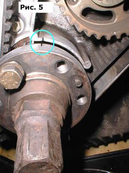

Установите положение верхней мёртвой точки. Вращайте коленвал (ключом на 22 за болт ступицы зубчатого ремня) до совпадения маркировок распредвала, как показано на рис. 4. При этом маркировка на коленвале дожна совпасть с меткой, как показано на рис.5.

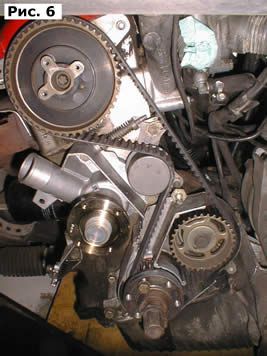

Рис.6 показывает общий вид - так должно выглядеть все после замены ремня

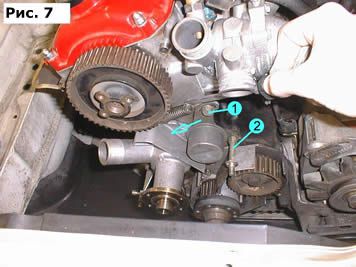

Рис.7 Ослабьте болты 1 и 2. Затем нажмите отвёрткой ролик так что бы сжать пружину и затяните болт 1. Снимите ремень. Выкрутите болты 1 и 2 , снимите ролик, если будете его менять. В случае если ремень ГРМ сползал наружу и тёрся о кожух, ролик подлежит обязательной замене.

Установите новый натяжной ролик, оба винта не затягивайте. Сожмите пружину с помощью отвертки, как показано на фото, винт 1 затяните, затем уложите новый ремень. Укладку следует начинать с шестерни коленвала. Ремень с водительской стороны надо уложить без провисаний, и не сбивая меток на валах. Так, что бы вся слабина ремня выбралась натяжным роликом без вращения валов. Отпустите винт 1, сила пружины натянет зубчатый ремень. Проверните коленчатый вал на 2 оборота в сторону вращения, проверьте правильность расположения меток, как на рис.4 и рис.5, и затяните винты 1 и 2. Самый длинный свободный пролет ремня при правильной натяжке можно прожать рукой с усилием, примерно на 9 градусов или 3 - 4 мм.
