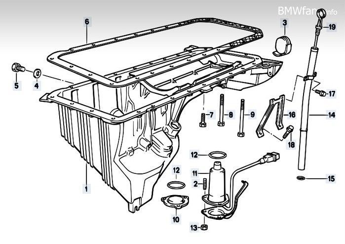

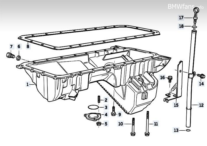

пишу тут так как мало кто нормально может отреагировать ) купил мотор м50 от 36 все кричат подон не подойдет типа не как вообще ! но я хочу его туда поставить , в чем такое большее отличее ?

Ну да, поддон е34 и е36 разный. У е36 он свисает вниз сзади и, надо думать, сильно упрется в балку.
e34
e36
Надо приколхозить поддон и маслозаборную трубу от е34, говорят.
