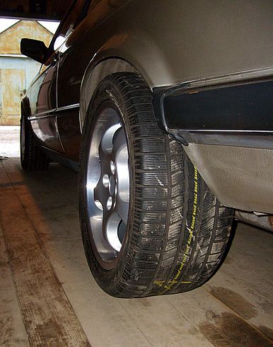

« Ответ #8 : 19 Декабря 2007, 21:49:37 »
сегодня собрал зад.колеса на 8 дюймовый диск , посадили 255/45/17 мишлен  - сказка ,завтра постараюсь выложить фото  yes
BAVARIA EXTREME
« Ответ #9 : 19 Декабря 2007, 21:52:06 »
да ,забыл
резину взял почти нулевую за 3000 рубликов за балон ( пацаны с Германии таскают)
P.S.
мы в Москве -я рад!

« Ответ #11 : 20 Декабря 2007, 00:47:22 »
Ты ничего не путаешь? Не представляю как 255-я при 45-ом профиле будет стоять на Е30 сзади.
E30 325 24V Touring
  • Сообщений: 2606
  • Репутация +81/-71
  • Локация: Орел
« Ответ #12 : 20 Декабря 2007, 09:54:23 »
Точно...Я думал 225/45 ,он наверное ошибся)))
BAVARIA EXTREME
« Ответ #13 : 20 Декабря 2007, 17:51:10 »
ошибся в профиле не 45 ,а 40  (сори) ,но резина реально 255 R17   встала как родная yes
« Последнее редактирование: 20 Декабря 2007, 18:17:35 от BAVARIA EXTREME
  • Сообщений: 2422
  • Репутация +100/-30
  • Локация: Щелково
« Ответ #14 : 20 Декабря 2007, 18:30:29 »
а во сколько всё обошлось если не секрет? отлично выглядит, еще бы общий план увидеть!

« Ответ #15 : 24 Декабря 2007, 13:35:34 »
господа.....с какими пружинами влезают r17  на кузов е30????
встанет ли -35/-35

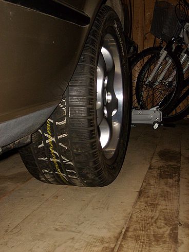

BAVARIA EXTREME
« Ответ #17 : 24 Декабря 2007, 15:20:18 »
встанет ли -35/-35
у меня H&R 35/35  - место валом см. фото
