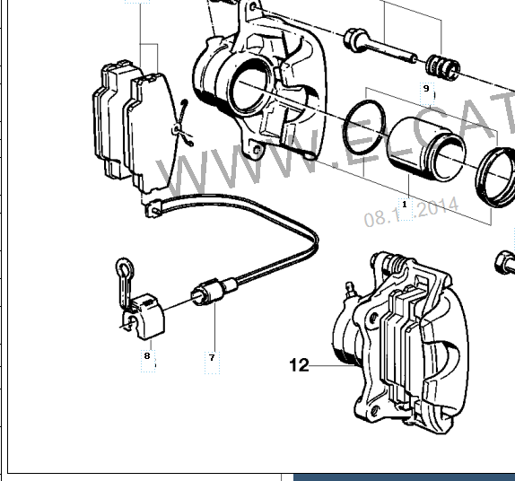

Вот смотри: деталь №8 - она одевается на щиток тормозного диска. В нее вставляется разъем сигнализатора. А вот сверху у нее есть ухо, через которое надо продеть проводок так, чтобы он натягивался этим самым ухом. Его надо изогнуть так, чтобы распрямляясь он создавал натяжение:
  • Сообщений: 6073
  • Репутация +305/-15
  • Локация: МСКунцево
« Ответ #14 : 08 Декабря 2014, 13:50:39 »
Код детали 34 35 1 153 966
Цена - 65 рублей

« Ответ #15 : 21 Декабря 2014, 15:02:02 »
Точняк спасибо буду заказывать)) ни одной нет
